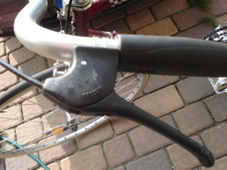

Witam wszystkich,
to mój pierwszy post na tym forum. Pierwotny tytuł był "Jak rozkminić tą klamkę?". ale chyba by nie przeszedł.Temat trywialny, ale faktycznie jest dla mnie problemem .

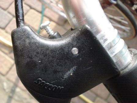

Niedawno kupiłem starą ramę szosowa PEUGEOT z częścia osprzętu z myślą aby ją uzdatnić. Rama jest z trekingową kierownicą zamontowaną na mostku z Makro. Musze wymienić ten mostek, ale aby to zrobić muszę zdjąć przynajmniej jedną klamkę.Klamki są firmy SACCON. Mają obejmy podobne do zwykłych klamek szosowych.
problem w tym, że nigdzie nie wystaje jakikolwiek łeb śruby. Są duże , wygodne i lekkie. Czciałbym je zachować. W samym uchwycie za kamykiem linki jest otwór w którym widać końcówkę śruby ale raczej to jest koniec a nie łeb.
Proszę pomóżcie jak się do nich dostać?
Alternatywą jest potraktowanie główki mostka szlifierką kątową po odpowiednim osłonięciu kierownicy.
Załączam zdjęcia , może pomogą.
pozdrawiam
Marek

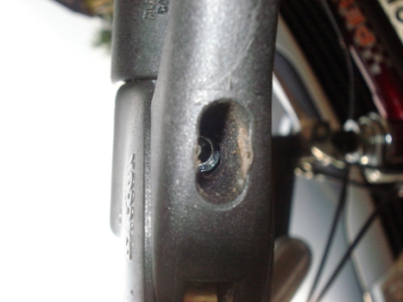

Prawdopodobnie:
-poluzuj linkę przy hamulcu,
-zaciśnij klamkę hamulca
-zajrzyj w dziurę która się odsłoniła po zaciśnięciu klamki
Tam powinna być śruba :)
