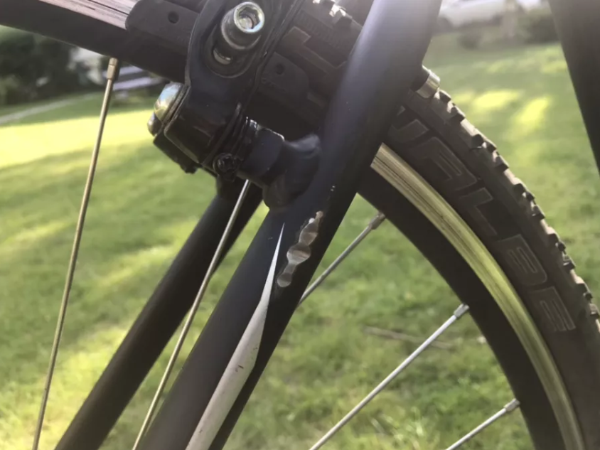

woland12 Napisano 12 Czerwca 2019 Napisano 12 Czerwca 2019 Nie wiem czy to odpowiedni temat na to, ale uznałem, że nie warto zakładać nowego.... Mam okazję kupić rower używany. Wszystko mi w nim odpowiada, tylko jedna rzecz martwi. Czy takim uszkodzeniem jak na poniższym zdjęciu należy się przejmować? Nie wydaje się, żeby rama była jakoś bardzo wygięta... Wygląda to chyba bardziej na porządne obtarcie... Cytuj
Pablo59 Napisano 13 Czerwca 2019 Napisano 13 Czerwca 2019 Owszem, to nie jest odpowiedni temat Kilka milimetrów materiału "na oko " brakuje i nazywasz to obtarciem ? ? To na robotę złośliwego dywersanta wygląda Cytuj
wkg Napisano 13 Czerwca 2019 Napisano 13 Czerwca 2019 Ciekawe czym tak równo wytarte ... może bagażnikiem ? Cytuj
