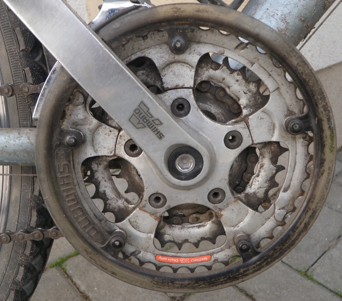

valdi74 Napisano 14 Maja 2013 Napisano 14 Maja 2013 Witam wszystkich. Mam prośbę o identyfikację korby z załącznika. Da się coś takiego jeszcze kupić, ewentualnie dobrać do tego zębatki na wymianę? Niestety geniusze z serwisu wymienili koleżance suport i wspomnieli na koniec, że trzeba i tak pilnie wymienić korbę, co się będzie wiązało z ponowną wymianą suportu. Brak słów. Chciałbym jej pomóc to jakoś niskobudżetowo naprawić (wiem, że trzeba też łańcuch i kasetę wymienić). Dziękuję z góry za pomoc i pozdrawiam!
paweloko Napisano 14 Maja 2013 Napisano 14 Maja 2013 Na ramieniu z drugiej strony powinien być wygrawerowany model.
artofnois Napisano 14 Maja 2013 Napisano 14 Maja 2013 Stare Alivio - na ramieniu , od tyłu ,w okolicy gniazda na pedał masz symbol korby. Jednak z blatami może być lipa , ponieważ są zintegrowane.
valdi74 Napisano 14 Maja 2013 Autor Napisano 14 Maja 2013 Może udałoby się dobrać 3 osobne zębatki jeśli rozstaw śrub od innego modelu by podpasował? Tylko nie wiem czy to ma ekonomicznie sens, bo takie 3 zębatki będą pewnie sporo droższe od nowej korby.

beskid Napisano 14 Maja 2013 Napisano 14 Maja 2013 Z drugiej strony to nie tragedia, że jest nowy suport a stara korba. Trzeba po prostu dopasować do niego nową korbę. Jak masz wymiary tego suportu to podaj a wtedy na pewno coś się znajdzie.
artofnois Napisano 14 Maja 2013 Napisano 14 Maja 2013 Jeśli faktycznie jest to FC -MC 16 - to suport powinien być pomiędzy 110mm a 113mm długości.Poniżej tabela -wg. niej można dobierać korby do suportu który posiadasz. http://sheldonbrown.com/bbsize.html

Jaanna Napisano 15 Maja 2013 Napisano 15 Maja 2013 Z drugiej strony to nie tragedia, że jest nowy suport a stara korba. Trzeba po prostu dopasować do niego nową korbę. Jak masz wymiary tego suportu to podaj a wtedy na pewno coś się znajdzie. Witam, wkład suportu, o którym mowa w wątku, to BB-UN54 73-107 mm BSA..przepisałam wiernie z zamówienia pozdrawiam
Qr3ak Napisano 15 Maja 2013 Napisano 15 Maja 2013 Schimano Acera, bardziej Alivio lata 90/95, korba na łańcuch IG taki jak np. w STX RC. Wywal to do śmieci albo do muzeum, tarcz nowych nie dopasujesz.
tobo Napisano 15 Maja 2013 Napisano 15 Maja 2013 To korba Alivio, rocznik 98-99. Zębatki znitowane ze sobą w całość i przykręcone do korby.

cienkun Napisano 16 Maja 2013 Napisano 16 Maja 2013 Stare Alivio - na ramieniu , od tyłu ,w okolicy gniazda na pedał masz symbol korby. Jednak z blatami może być lipa , ponieważ są zintegrowane. Przepraszam, że być może się wykażę ignorancją, ale gdzie Ty widzisz zintegrowane zębatki? Ja widzę zwykłe shimanowskie blaty na 5 śrub.
nieborak Napisano 16 Maja 2013 Napisano 16 Maja 2013 Mała jest znitowana ze średnią a te skręcone z dużą. Tobo, to było na poważnie
Jaanna Napisano 16 Maja 2013 Napisano 16 Maja 2013 Jeśli faktycznie jest to FC -MC 16 - to suport powinien być pomiędzy 110mm a 113mm długości.Poniżej tabela -wg. niej można dobierać korby do suportu który posiadasz. http://sheldonbrown.com/bbsize.html Tu właścicielka rzeczonej korby...sprawdziłam i potwierdzam to FC-MC 16, a suport, który mi zamontowali w serwisie to BB-UN54 73-107 mm. Pytanie co pasuje do tego suportu i czy rzeczywiście lepiej wymienic wszystko. Jak twierdził serwisant dobranie korby do tego suportu będzie trudne :/ Panowie ratujcie!!
nieborak Napisano 16 Maja 2013 Napisano 16 Maja 2013 A jaki budżet? Tutaj jest ładne sugino http://allegro.pl/korba-sugino-impel-42-32-22-175mm-na-kwadrat-i3248643153.html Mam podobną i też suport 107 mm. Albo truvativ http://allegro.pl/korba-truvativ-firex-679-g-175-mm-42-32-22-i3244744784.html ale nie wiem jaki suport by pasował.
LOTISS Napisano 16 Maja 2013 Napisano 16 Maja 2013 jest to "stare alivio' - mam rower z 1997 - z dokładnie tą korbą - czyli jest model sprzed ponad 15 lat - raczej części zamienne nie osiągalne .... 'alivio' sprzed lat robi wrażenie i było faktycznie super wytrzymałe
Qr3ak Napisano 16 Maja 2013 Napisano 16 Maja 2013 Jak zmienisz korbę to musisz także kasetę oraz łańcuch, bo tam jest wszystko w standardzie IG.
dovectra Napisano 17 Maja 2013 Napisano 17 Maja 2013 który mi zamontowali w serwisie to BB-UN54 73-107 mm. ha no mam acerkę z tamtych lat pod taką ośkę pozdro
valdi74 Napisano 12 Czerwca 2013 Autor Napisano 12 Czerwca 2013 Post epilog... Sprawa została zakończona pozytywnie. O dziwo do tego suportu 107 mm pasowała idealnie korba FC-M411 (o ile dobrzre zapamiętałem). Pomimo, iż serwis twierdził, że wymiana suportu będzie niezbędna :-) W sklepie zdania były natomiast podzielone. Jeden ze sprzedawców twierdził, że nie będzie pasowała, drugi radził spróbować, bo "może akurat". Dodam tylko, że nowa korba pasowała idealnie, nawet bez regulowania przedniej przerzutki... Dziękuję wszystkim za porady i propozycje pomocy :-) PS Oczywiście wymieniliśmy też kasetę i łańcuch :-) Jeśli to alivio będzie koleżance zbędne to chętnie ją przygarnę. Jeśli kolega jest nadal zainteresowany, to zapraszam na ulicę Milczańską po odbiór trupa :-) W razie czego dogadamy się na prv.
