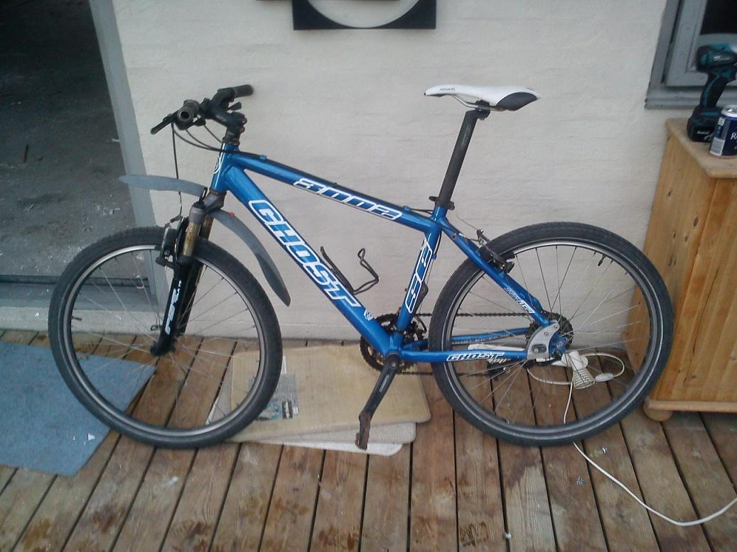

guma1719 Napisano 29 Kwietnia 2013 Napisano 29 Kwietnia 2013 Witam serdecznie aktualnie mieszkam i pracuje w Danii i ostatnio znalazlem ciekawy punkt gdzie ludzie wyrzucaja smieci, a takze oddaja niepotrzebne rzeczy a pracujacy tam ludzie lepsze rzeczy wrzucaja do kontenera i mozna sobie przyjsc i popatrzec co jest ciekawego i kupic za grosze. Moj koles jezdzi tam codziennie i tyle sprzetu zakupil ze mala bania... Ale do rzeczy. Ostatnio z nim pojechalem i zakupilem ten oto rowerek Ghost SE 3002 za 75 Dkk czyli mniej niz 40zl a rowerek jest w dobrym stanie wizualnym a techniczny wlasnie leci pod delikatny mloteczek. Na dole dodalem zdjecia tej oto maszyny i mam odnosnie niego kilka pytan/porad. Jezeli ktos chcialby mi pomoc w odnowieniu tego roweru to z gory dziekuje oto co mnie nurtuje: 1. Jako ze mierze 196cm wzrostu jest on troszke za maly na mnie bo to 26" i chcialbym sobie chociaz podniesc kierownice... Czy jest mozliwosc podnoszenia jej do gory bo nie potrafilem tego zrobic? czy potrzeba jakies adaptera lub innego wspornika? poradzcie cos i najlepiej linki z allegro to sobie bym zamowil i szwagiero bedzie jechal teraz 6 do polski to by akurat przyszly 2. Cos jest z amorami... Podczas naciskania roweru w dol przy pracy amorow wydostaje sie powietrze i slady oleju. Korki sa wiec wystarczy je dokrecic czy jak? i czy moge czyms wyczyscic lub pomalowac ta czesc amortyzatora gdzie widac slady brudu i rdzy? czy moze lepiej kupic sobie poprostu takie pokrowce i po sprawie? 3. Postanowilem pomalowac obrecze felg w kolach, pedaly, raczki hamulcow i kilka innych elementow takze moze mala porada czym to najlepiej pomalowac i jaki kolor proponujecie bo ja myslalem o zlotym lub srebrnym... Ogolnie rowerek smiga jak cholera ale potrzebuje nasmorowac tam i owdzie, zmienie kleszcze hamulcow, mam blotniki crossowe, zaloze diody na szprychy z allegro, podokrecam wszystko cacy, pomaluje i bedzie akurat zeby do pracy dojezdzac Takze licze na wasza kreatywnosc, zaangazowanie i poprostu wasze zdanie Ogolnie to moj pierwszy post tutaj i w ogole na forum rowerowym takze licze na wyrozumialosc w zwiazku z moim brakiem wiedzy odnosnie sprzetu Czekam na odpowiedzi i powiem ze ziolo z kopenhagi pierwsza klasa pozdrawiam guma1719 oto fotki: http://imageshack.us/photo/my-images/703/dsc00070mp.jpg/
koziat Napisano 29 Kwietnia 2013 Napisano 29 Kwietnia 2013 26'' to rozmiar kół a nie ramy. Proponuję ci wymianę mostka na dłuższy dzięki temu zniwelujesz ,,trochę,, mały rozmiar ramy, podkładek raczej nie dasz rady podłożyć na rurę sterową bo jest zbyt krótka. Z tego amora raczej już nic nie będzie to jeżeli jest już rdza na nim to oznacza to że anoda jest zdarta, ale jeżeli się uprzesz przy jego zostawieniu to proponuję wyszlifować lagi papierem wodnym i często je przecierać specyfikiem typu wd40 ale jest to średnie rozwiązanie. Co do malowania to na częściach które wymieniłeś lakier bardzo szybko zejdzie więc nie wiem czy jest sens się w to bawić.
guma1719 Napisano 29 Kwietnia 2013 Autor Napisano 29 Kwietnia 2013 26'' to rozmiar kół a nie ramy. Proponuję ci wymianę mostka na dłuższy dzięki temu zniwelujesz ,,trochę,, mały rozmiar ramy, podkładek raczej nie dasz rady podłożyć na rurę sterową bo jest zbyt krótka. Z tego amora raczej już nic nie będzie to jeżeli jest już rdza na nim to oznacza to że anoda jest zdarta, ale jeżeli się uprzesz przy jego zostawieniu to proponuję wyszlifować lagi papierem wodnym i często je przecierać specyfikiem typu wd40 ale jest to średnie rozwiązanie. Co do malowania to na częściach które wymieniłeś lakier bardzo szybko zejdzie więc nie wiem czy jest sens się w to bawić. no tak wiem ze to rozmiar kol.... ale moglbys mi pokazac na allegro albo gdzies jakis konkretny mostek? bo ja ja chce podniesc do gory, w sensie jak w normalnym rowerze-odkrecasz podnosisz i dokrecasz. Wtedy jakos w miare bedzie mi sie jezdzilo bo wysokie siodelko jest a co do felg to faktycznie glupi pomysl.... bo hamulce beda tarly... no a co do amortyzatorow to sprobuje wyszlifowac i sie z tym pobawic bo same w sobie dzialaja bardzo dobrze. Dzieki za szybko odpowiedz
koziat Napisano 29 Kwietnia 2013 Napisano 29 Kwietnia 2013 mostka nie podniesiesz do góry, bo masz rurę sterową krótką , jedynie go możesz wymienić- wydłużyć. Co do szlifowania amortyzatora to tak jak ci pisałem rozkręć go tak żeby ,,góra,, -lagi wyszły w całości i przetrzyj je papierem ściernym wodnym dzięki temu pozbędziesz się rdzy nie rysując przy tym lag. możesz dokupić też kierownicę o większym wzniosie
guma1719 Napisano 29 Kwietnia 2013 Autor Napisano 29 Kwietnia 2013 mostka nie podniesiesz do góry, bo masz rurę sterową krótką , jedynie go możesz wymienić- wydłużyć. Co do szlifowania amortyzatora to tak jak ci pisałem rozkręć go tak żeby ,,góra,, -lagi wyszły w całości i przetrzyj je papierem ściernym wodnym dzięki temu pozbędziesz się rdzy nie rysując przy tym lag. możesz dokupić też kierownicę o większym wzniosie ehh no dobra a jakis link moze do tej rury sterowej zebym wiedzial jaka ma byc? oo z ta kierownica to dobray pomysl tylko czy ja wiem czy oplaca sie w niego tyle inwestowac? ta kierownica jest w bardzo dobrym stanie tylko ta rura jest niska.... gdyby nie to to nic bym nie wymienial... spoko bede mial w weekend czas to wyszlifuje
koziat Napisano 29 Kwietnia 2013 Napisano 29 Kwietnia 2013 http://cynek2.wrzuta.pl/obraz/6swqdVAsxxj/rock_shock_pike_zgieta_rura_sterowa_2_raz nie wiem czy to dobry przykład ale rura sterowa to ta wygięta część. samej rury nie wymienisz jedynie kupno całego amora załatwia sprawę, ale tak jak sam zauważyłeś nie wiem czy jest sens tak dużej inwestycji...
jasinski21444 Napisano 30 Kwietnia 2013 Napisano 30 Kwietnia 2013 Zależnie jak grubą masz kierownice w miejscu mocowania,do mostka kup to http://www.mbike.pl/Mostek-BBB-Highrise-25-4x110mm-czarny(4,9126,11188).aspx lub to http://www.mbike.pl/Mostek-BBB-Highrise-31-8x110mm-czarny(4,9126,11336).aspx . Podniesie to kierownice w góre
guma1719 Napisano 30 Kwietnia 2013 Autor Napisano 30 Kwietnia 2013 Zależnie jak grubą masz kierownice w miejscu mocowania,do mostka kup to http://www.mbike.pl/Mostek-BBB-Highrise-25-4x110mm-czarny(4,9126,11188).aspx lub to http://www.mbike.pl/Mostek-BBB-Highrise-31-8x110mm-czarny(4,9126,11336).aspx . Podniesie to kierownice w góre a czy taki bedzie dobry ?? http://allegro.pl/mostek-ergotec-super-wysoki-25-4-110mm-i3200884041.html i moje pytanko: czy jezeli bym kupil taki mostek to moge sobie regulowac wysokosc jakos czy tylko jedna bedzie do wyboru ? pozdrawiam
