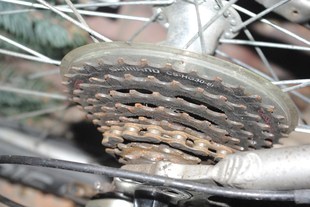

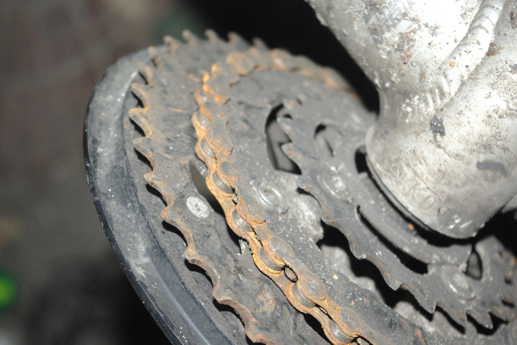

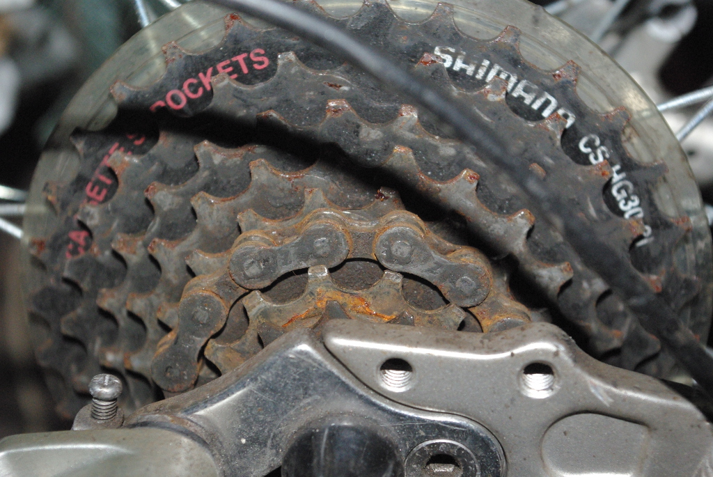

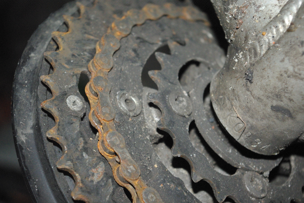

gavron04 Napisano 4 Lutego 2013 Napisano 4 Lutego 2013 (Rower kellys quartz 2009, nic nie było wymieniane oprócz opon, jak widać sama rdza no i rower nie jest wyczyszczony po zimie). Jeśli już muszę wymieniać wszystko tj łańcuch i kaseta (to na pewno wymieniam, polecony mi HG51 i connex 804) to jaką korbę ? Tak łącznie maks 200zł za komplet. Pozdrawiam
lyndowss Napisano 4 Lutego 2013 Napisano 4 Lutego 2013 Ja bym to wszystko dobrze przeczyścił benzyną ekstrakcyjną. Potem rozjeździł i dalej się zastanawiał. Napęd nie jest zużyty, a bardzo zaniedbany, ale do uratowania. Po czyszczeniu nasmaruj obficie. Pojeździj trochę i rdza sama poodpada. Znów umyj i nasmaruj i rozjeździj i powinno jeszcze zrobić wiele kilometrów. Ewentualnie łańcuch wymienić jak mu się nie poprawi.
gavron04 Napisano 4 Lutego 2013 Napisano 4 Lutego 2013 2i regulaminu Ogólnie rower mam od maja 2010 roku. Przez ten czas dużo jeździłem, można powiedzieć, że codziennie (prawie). W weekend się zabiorę za czyszczenie. Czy mogę na ten osprzęt założyć łańcuch connex 800/804 ?
Mod Team Puklus Napisano 4 Lutego 2013 Autor Mod Team Napisano 4 Lutego 2013 zasadniczo możesz ale na 2 ostatnich może być problem a na pewno na ostatniej a wnioskuje ze praktycznie tylko jej używasz. Ale spoko zdejmij kasete, 2 ostanie które sa luzem mozesz postara sie poprawić w domowym zaciszu jak masz choć min. zaplecza, imadełko i kawałek pilnika. W pierwszym poście masz wskazówki jak to zrobić.
gavron04 Napisano 4 Lutego 2013 Napisano 4 Lutego 2013 No tak jak mówisz, głównie jeżdżę na 8. (Wiadomo, że gdzie nie można na 8 to na siłę nie jadę na niej). Tylko pytanie, czy bardziej opłaca się wymienić kasetę (HG51 mam za 55zł w pobliskim sklepie) czy się z nią bawić i kupić sam łańcuch (z wysyłką koło 70zł)
Mod Team Puklus Napisano 4 Lutego 2013 Autor Mod Team Napisano 4 Lutego 2013 Jak używasz tylko 2 ostatnich zębatek możesz kupić używaną kasetę, np ja 2 ostatnich w ogole nie używam i pewnie wiele tez takich osób jest.
