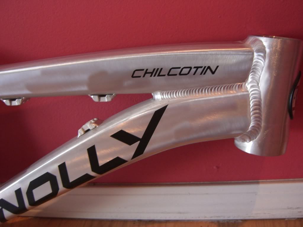

razorjack Napisano 20 Marca 2013 Napisano 20 Marca 2013 jak najbardziej możesz, np. ta rama jest goła i nie lakierowana

razorjack Napisano 20 Marca 2013 Napisano 20 Marca 2013 podałem wyżej przykład ramy, gdzie producent zostawia wersją RAW bez lakieru

siimon Napisano 20 Marca 2013 Napisano 20 Marca 2013 Wypolerowanego na lustro aluminium się nie lakieruje. Żaden lakier nie będzie się trzymał. Wyżej pokazana rama ma prawdopodobnie nałożoną bezbarwną anodę inaczej szybko by się utleniła. pozdr

razorjack Napisano 20 Marca 2013 Napisano 20 Marca 2013 Wyżej pokazana rama ma prawdopodobnie nałożoną bezbarwną anodę inaczej szybko by się utleniła. Tak jak pisałem, ramy ze zdjęcia NIE MAJĄ lakieru/anody z czasem się utleniają a tu przykład oksydacji na ramie Turner (którą też producent robi w wersji RAW bez lakieru)
