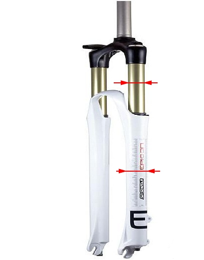

wigry Napisano 12 Marca 2013 Autor Napisano 12 Marca 2013 ..a czym się różni Epicon który ma w nazwie LOD lub RLD ? Mam prośbę-może Ktoś podać średnicę tak jak na rysunku ? Chciałem coś sprawdzić....
MokryxD Napisano 12 Marca 2013 Napisano 12 Marca 2013 ..a czym się różni Epicon który ma w nazwie LOD lub RLD ? LOD - tłumienie powrotu i blokada na goleni RLD - tłumienie powrotu i blokada z manetki Golenie górne mają średnicę 32mm, dolne pewnie około 40mm.
