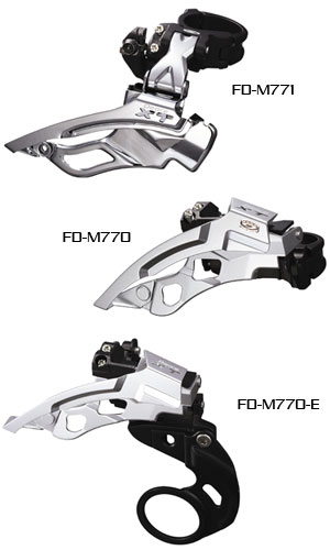

Mod Team Puklus Napisano 30 Grudnia 2012 Mod Team Napisano 30 Grudnia 2012 Ludzie proszę zlitujcie sie ... Nie macie w sobie bojaźni bożej czy jak ... ? I kolejno 771 to DOWN SWING 770 to TOP SWING 770E to Tzw e-type To jest DOLNY CIĄG A tu z kolei GÓRNY CIĄG

Mod Team Puklus Napisano 30 Grudnia 2012 Mod Team Napisano 30 Grudnia 2012 Zasadniczo wszystko od ramy zależy A wracając do tematu, jak jest możliwość ja bym założył down swing. jak nie ma to musimy pracować na topie.
OrzelPiotr Napisano 30 Grudnia 2012 Napisano 30 Grudnia 2012 Swing - też zależy od ramy bo nie wszystkie obsługują dolny (czyt. wóżek pod obejmą) - np moja, choc producnet twierdzi inaczej :] Reasumująć Pulley zależy od ramy a Swing tylko jeśli rama gryzie się Down-em a Top Swing pasuje zawsze chyba, że rama jest pod E-type :]
