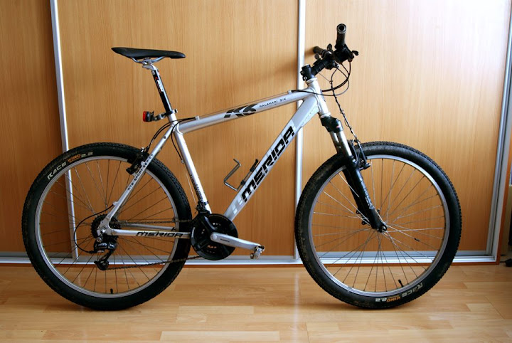

rybciasum Napisano 21 Grudnia 2012 Napisano 21 Grudnia 2012 Na pewno więcej niż Twój, 2 cm nie zmieni różnicy? polecam zamontować sobie 2cm dłuższy mostek i zobaczyć co mam na myśli... Przykład odemnie 100mm: 80mm: Przecież 100mm w tej ramie wygląda jak zjazdówka, a jeżeli kolega ma rame właśnie pod 60-80mm, to 120mm zrobi z niego maszyne do FR LOL.

made07 Napisano 21 Grudnia 2012 Napisano 21 Grudnia 2012 Na pewno więcej niż Twój, 2 cm nie zmieni różnicy? polecam zamontować sobie 2cm dłuższy mostek i zobaczyć co mam na myśli... Przykład odemnie 100mm: 80mm: Przecież 100mm w tej ramie wygląda jak zjazdówka, a jeżeli kolega ma rame właśnie pod 60-80mm, to 120mm zrobi z niego maszyne do FR LOL. chłopaczku to wszystko zalezy od ramy! pokazałeś swoją... fajnie... tylko to nie o twoją rame chodzi:) Dałem koledze zwykłą rade nie wiedzą nic o nim jego rowerze, tylko po to zebym miał to na uwadze a ty sie trzęsiesz jakby miał byc dzisiaj koniec świata. temat powinien iś do zamknięcia bo rozmowa do niczego nie prowadzi
rybciasum Napisano 21 Grudnia 2012 Napisano 21 Grudnia 2012 Dałem koledze zwykłą rade nie wiedzą nic o nim jego rowerze, tylko po to zebym miał to na uwadze a ty sie trzęsiesz jakby miał byc dzisiaj koniec świata. To po jasnego ....... dlaczego się wypowiadasz w tym temacie skoro nie wiesz nic o jego ramie? Twój post wyglądał na taki, że 20mm to nic, że ma podnieść i nic się z tego nie stanie, STANIE SIE, i to dużo.
Piksel Napisano 21 Grudnia 2012 Napisano 21 Grudnia 2012 20mm zmieni geometrię dość znacznie i to nie ulega wątpliwości, pozostaje kwestia czy ktoś jest tak wyczulony, że to odczuję, ja np. odczuwam, ale wiem, że dla niektórych nie ma różnicy.
