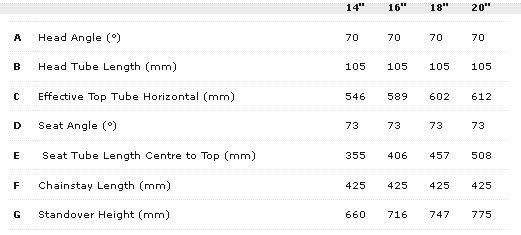

mixchris Napisano 17 Grudnia 2012 Autor Napisano 17 Grudnia 2012 Dzięki za pomoc Tylko tak jak już wcześniej pisałem obawiam się iż rama którą chciał bym w przyszłości nabyć może być za mała, mimo tego iż ze wszystkich wyliczeń wynika, że powinno być OK a nie chcę nadrabiać długim mostkiem bo jak dla mnie to mostek 110mm już bardzo upośledza sterowanie. Co powiecie o poniższej geometrii ramy w rozmiarze 19" do mojego wzrostu i bardziej sportowego używania roweru?
Rulez Napisano 17 Grudnia 2012 Napisano 17 Grudnia 2012 Ta rama nie ma nawet 605 mm ... znajdź sobie inną ramę. A właściwie to proponuję się przymierzyć do jakichś rowerów z krótszą ramą, pożyczyć od kogoś i zrobić jazdę próbną ...
mixchris Napisano 17 Grudnia 2012 Autor Napisano 17 Grudnia 2012 600mm ETT ma przy widelcu 453mm ja bym jej używał z widelcem 475mm więc efektywna długość wzrasta o jakieś 6mm. Szczerze to rama Haibike Edition SL 26" ma bardo podobną geometrę do tej dziewiętnastki i właśnie taki rower przymierzałem i nie było źle. Przy ostro obniżonym i odwróconym mostku 100mm było nawet spoko ale przyzwyczajenie z poprzedniego roweru bardzo się przypominało. Może wszystko to kwestia przyzwyczajenia ale nie chcę by było to kosztem efektywności... obawiam się, że w dłuższej trasie mógł bym to odczuć ale nie koniecznie... mam straszny dylemat A co powiesz na tą geometrię 18" czy 20" tylko zwróć uwagę na bardzo krótką dł. rury sterowej...
Rulez Napisano 17 Grudnia 2012 Napisano 17 Grudnia 2012 Może i teoretycznie efektywna długość wzrasta o 6mm, tyle, że kąt podsiodłówki się wypłaszczy, więc żeby ustawić siodełko w odpowiedniej względem suportu pozycji trzeba je przesunąć do przodu, i dalej mamy 600 mm . Jeżeli siodełka nie przesuniesz do przodu zmieni się sposób pedałowania ... I to by było na tyle. Jeśli chodzi o podaną geometrie, to przy 18" będzie jak poprzednio a 20 będzie raczej za wysoka ...
mixchris Napisano 17 Grudnia 2012 Autor Napisano 17 Grudnia 2012 nic się nie wypłaszacza zmniejsza się teoretycznie kont podsiodłówki czyli siodło automatycznie idzie trochę do tyłu względem suportu więc dł. się zwiększa nie trzeba siodła przesuwać do przodu. W takim bądź razie jaka efektywna długość górnej rury była by najodpowiedniejsza do mojego wzrostu?
Rulez Napisano 17 Grudnia 2012 Napisano 17 Grudnia 2012 Jeśli siodło idzie do tyłu względem suportu to wypłaszcza (czyli zmniejsza) się kąt podsiodłówki np. z 73* na 72*, a to powoduje zmianę sposobu pedałowania ile razy mam to powtórzyć ?
mixchris Napisano 17 Grudnia 2012 Autor Napisano 17 Grudnia 2012 Według mnie na plus bo jeżdżę bardziej siłowo czyli mniejszy kąt jest bardziej wskazany do takiego stylu. Bardzo mi się podoba ta rama dla tego może tak się przy niej upieram ale skoro mówisz że 600mm (ETT) to za mało jak na mój wzrost to trudno muszę poszukać czegoś innego Dzięki z pomoc.

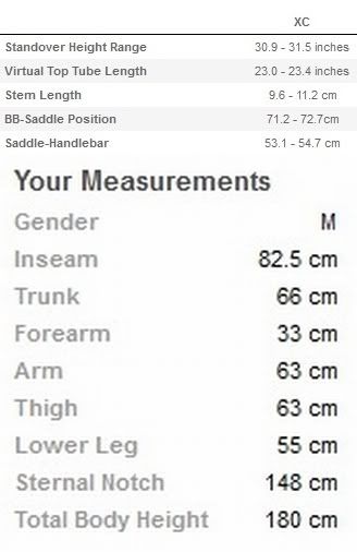

mixchris Napisano 17 Grudnia 2012 Autor Napisano 17 Grudnia 2012 oooo... Dzięki, bardzo pomocne rady Natomiast według Fit Calculator'a powyższa rama powinna być jak najbardziej odpowiednia i wychodzi na to iż moja poprzednia ram GF Big Sur 19" była po prostu za długa... a może nie warto ufać takim kalkulatorom co o tym sądzicie? wyniki kalkulatora:
Rulez Napisano 17 Grudnia 2012 Napisano 17 Grudnia 2012 <p>Nie warto ufać kalkulatorom tylko własnym odczuciom. Jeśli dasz za długą ramę, będziesz musiał skrócić mostek, a to utrudni nieco podjazdy.To że dłuższa rama i krótszy mostek utrudni podjazdy, to akurat nie jest prawda. Za to jest prawdą, że taki układ ułatwia zjazdy Dodatkowo przy siłowym pedałowaniu właśnie dłuższa rama minimalizuje podrywanie przedniego koła na podjazdach ...
