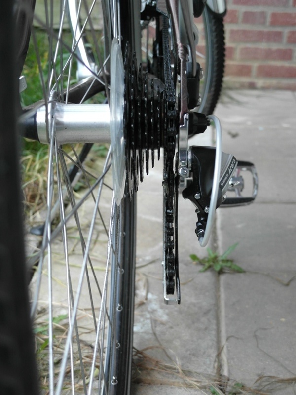

mógłbyś zamieścić zdjęcie napędu z łańcuchem założonym na największy blat korby i najmniejszy kasety?
- Dorzucam zdjęcie łańcucha w załączniku.
Sprawdziłem też model łańcucha: Shimano o twardości HG50 (NARROW), natomiast kaseta jest zaledwie HG30. Czy to nie jest zbyt duża różnica? zwłaszcza, że po cenach widzę, że ta kaseta to szajs jakiś chyba.
To nie jest twardość tylko model. Lepiej dać łańcuch z wyższej grupy do słabszej kasety niż na odwrót.
Na tym zdjęciu widać, że łańcuch jest pod dużym przekosem, więc nie dziwne że hałasuje.

łańcuch ma przekos lecz jeździłem z większymi i nic sie nie działo
