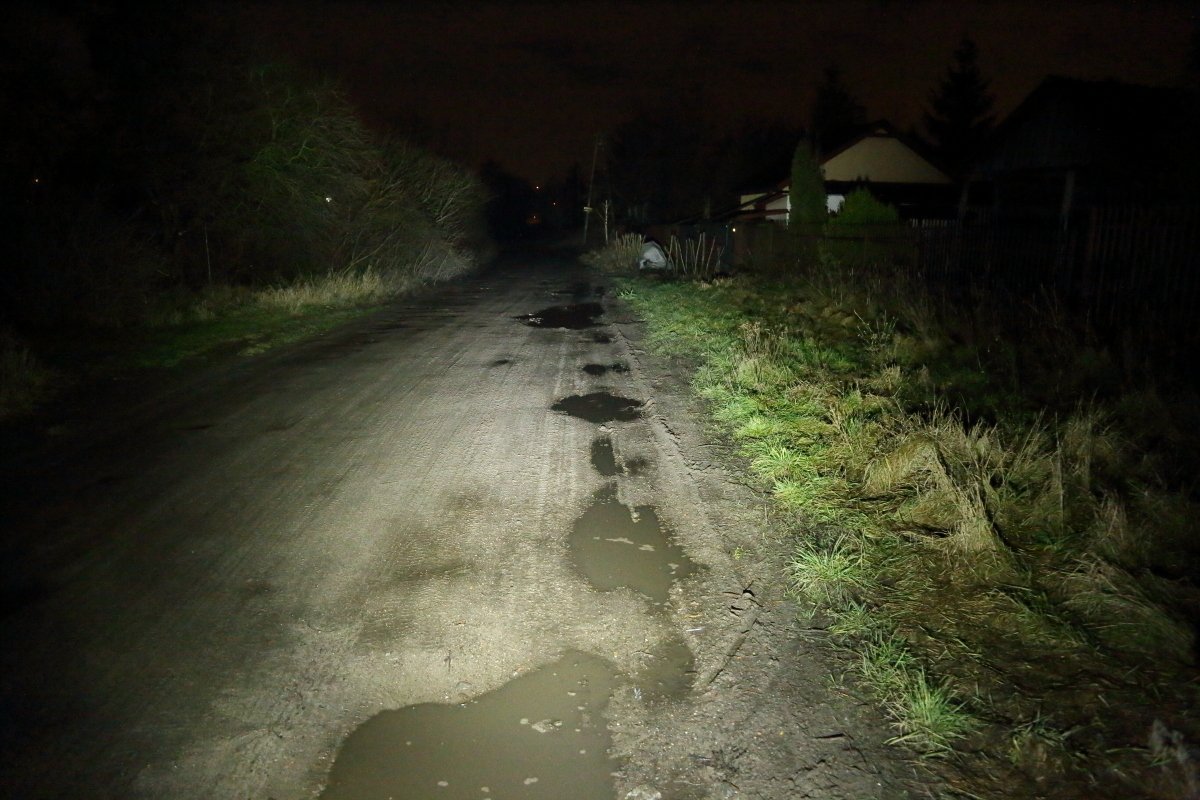

pp516 Napisano 13 Listopada 2018 Napisano 13 Listopada 2018 (edytowane) Nie ma stroboskopu, to jest lampka do jazdy wyłącznie w terenie (za bardzo oślepia do jazdy drogowej), a tam jest to niepotrzebne. W trybie max (nie zawsze potrzebny, raczej używam niższego) wytrzymuje prawie dwie godziny (bez 4 minut), potem przełącza się sama w niższy tryb i świeci jeszcze 26 minut. W niższych trybach wytrzymuje znacznie dłużej (około 2-3 razy dłużej, nie pamiętam dokładnie). Można ewentualnie dokupić albo sam dodatkowy pakiet, albo koszyk np. tutaj : https://lampkinarower.pl/20-pakiety-akumulatorów-koszyki . Najciekawsza opcja, to moim zdaniem taki koszyk + 4 aku Panasonic 18650 3400 mAh (https://bratex.org/sklep/pl/p/akumulator-18650-Li-ion-3400-mAh-Panasonic-NCR-18650B-zielone/3663) , co da pojemność pakietu: 6800 mAh . Cenowo wyjdzie więcej niż ta cała lampka z Juli, bo jakieś 160 zł, ale za to da sporo dłuższy czas pracy, plus możliwość zabierania dodatkowego pakietu w plecaku. (te ogniwa od lampki Jula mają nie więcej niż 2000 mAh każde, czyli 4000 mAh pakiet, w mojej ocenie, co i tak nie jest złym wynikiem za tą cenę). Edytowane 13 Listopada 2018 przez pp516 2 Cytuj
Dziubek Napisano 13 Listopada 2018 Napisano 13 Listopada 2018 (edytowane) BL70s jest poza ligą, wymaga osobnego pakietu i sama lampka będzie już ledwo w budżecie. Ale moc jest, nie ma co. @pp516 Na jakich parametrach aparatu robiłeś zdjęcie ? Edytowane 13 Listopada 2018 przez Dziubek Cytuj
pp516 Napisano 14 Listopada 2018 Napisano 14 Listopada 2018 1/30 sek, f 4, ISO 6400 , do tego zwiększenie ekspozycji o 1 2/3. Chodziło o pokazanie rozkładu światła, nie o jasność. To drugie można uzyskać na zdjęciu na dowolnym poziomie odpowiednio zwiększając czas naświetlania, albo ISO. Cytuj
Dziubek Napisano 14 Listopada 2018 Napisano 14 Listopada 2018 Dzięki. Orientuje się z grubsza co i jak, tylko szukam "średniej optymalnej" Cytuj
