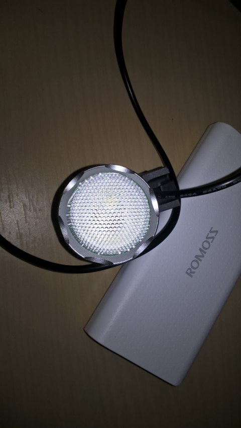

inforobert Napisano 15 Grudnia 2016 Napisano 15 Grudnia 2016 Metr od ściany. Soczewka rozpraszająca, do lasu. Dla porównania bez soczewki. Cytuj
pokerman9 Napisano 17 Grudnia 2016 Napisano 17 Grudnia 2016 @inforobert co to za lampka? made in china z ali? jaka soczewka rozpraszająca? gdzie ja można kupić? Cytuj
inforobert Napisano 18 Grudnia 2016 Napisano 18 Grudnia 2016 Zwykłą lampka z ali. Taka soczewka https://pl.aliexpress.com/item/power-LED-lens-diameter-38mm-Bead-surface-Plastic-Plano-Convex-lens-led-optical-lens-Led-reflector/1308256903.html?aff_platform=aaf&sk=6mia6uvne%3A&cpt=1482044521378&af=cc&aff_trace_key=f72c07562af049edb137b5f29e39f802-1482044521378-01123-6mia6uvne&detailNewVersion=&categoryId=190404# Taka lampka https://pl.aliexpress.com/item/Good-Quality-Cycling-USB-Charging-Flashlight-Superbright-Waterproof-Bicycle-T6-LED-Light-Bike-Headlamp-200m-Distance/32738083004.html?ws_ab_test=searchweb0_0,searchweb201602_2_10065_10068_10084_10083_10080_10082_10081_10060_10061_10062_10056_10037_10055_10054_10059_10099_10078_10079_10077_427_10103_10073_10102_10096_10052_10050_10051,searchweb201603_4&btsid=7cdcaf98-2aa0-4906-aead-cfa584c9e087&aff_platform=aaf&sk=6mia6uvne%3A&cpt=1482044792893&af=cc&&aff_trace_key=f72c07562af049edb137b5f29e39f802-1482044792893-03719-6mia6uvne Na las idealnie. Najdroższy jest power bank, kupiłem markowy z wyświetlaczem. Power bank to już indywidualna kwestia, jaki i za ile. Plusem jest to że nie musisz go ładować co dziennie, a w przypadku convoya który ładnie świeci praktycznie trzeba mieć dwa ogniwa. Cytuj
