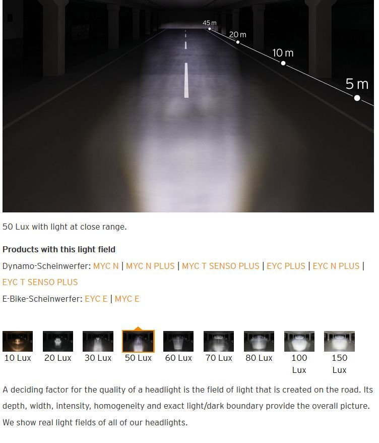

Gość Napisano 3 Sierpnia 2020 Napisano 3 Sierpnia 2020 57 minut temu, Caporeira napisał: https://www.bumm.de/de/produkte/akku-scheinwerfer/produkt/180l .html Nie lepiej po angielsku? Albo po polsku, chociaż znowu ktoś nie odróżnia lumenów od luksów https://www.centrumrowerowe.pl/lampka-busch-muller-ixon-core-flash-pd4978/ Kto zgadnie, jaką moc ma dioda oraz ile lumenów generuje? Cytuj
Dziubek Napisano 3 Sierpnia 2020 Napisano 3 Sierpnia 2020 2 godziny temu, Thomlodz napisał: chociaż znowu ktoś nie odróżnia lumenów od luksów A do jakiego konkretnie błędu się czepiasz ? Luxy na lumeny możesz przeliczyć Cytuj
Gość Napisano 4 Sierpnia 2020 Napisano 4 Sierpnia 2020 (edytowane) 7 godzin temu, Dziubek napisał: A do jakiego konkretnie błędu się czepiasz Nie czepiam się tylko wskazuję, ze duża i poważna firma a niektóre opisy na poziomie aukcji z Allegro. " Max. strumień światła 50 lux ". Strumień świetlny jak zapewne szanowny Kolega wie mierzymy w lumenach. W luksach zaś natężenie oświetlenia. Niemieckie przepisy StVZO " Poza specyfikacjami dotyczącymi mocy i konstrukcji lampki, dwa fragmenty są ważne z punktu widzenia użytkownika niepodlegającego tym przepisom. Minimalne oświetlenie obszaru znajdującego się 10m przed rowerem z mocą 10 luksów (10 lumenów / m2) i zapobieganie oślepieniu innych użytkowników drogi. Wymusza to odpowiednią konstrukcję lampki i przy okazji optymalizuje użycie światła - nie świecimy po gałęziach mijanych drzew tylko na drogę. " http://www.light-test.info/pl/faq-pl/87-stvzo-lampki-przepisy Tu niestety ktoś niedokładnie przetłumaczył http://www.light-test.info/en/faq-en/169-stvzo-bike-lamps-regulations Edytowane 4 Sierpnia 2020 przez Thomlodz Cytuj

Dziubek Napisano 4 Sierpnia 2020 Napisano 4 Sierpnia 2020 (edytowane) 5 godzin temu, Thomlodz napisał: duża i poważna firma a niektóre opisy na poziomie aukcji z Allegro Trochę popłynąłeś moim zdaniem. Oni z tego co kojarzę zawsze podawali w luxach moc lampek. To nie jest marka podająca dane z kosmosu i łapiąca ludzi na cyferki. Jedna z moich staroci BM i wynik w luxach. Od jakiegoś czasu jest jakaś choroba na lumeny i ich kosmiczne ilości które niejednokrotnie są z czapy. Nawet podstawowe pomiary jak robisz to wykonujesz je luksomierzem który wyniki podaje w luxach. Można zrobić sobie pseudo kulę Ulbrichta i za pomocą jakiejś wzorcowej lampki wymierzyć przybliżoną wartość. Jednak patrząc na to że to nie latarka ze skupionym światłem a bardzo rozproszonym i dostosowanym do jazdy po trasie to wynik w lumenach nie będzie powalać co, moim zdaniem, zakrzywi realną jakość produktu. Rowerzyści nie znający ogólnej zasady zepchną ją do tandety za parę złotych nie wiedząc nawet w jakim są błędzie. Pewnie dla marki Busch & Müller to żadna starta bo oni mają konkretną grupę docelową rowerzystów i na pewno nie są to opisy na poziomie Allegro. Edytowane 4 Sierpnia 2020 przez Dziubek Cytuj
Gość Napisano 4 Sierpnia 2020 Napisano 4 Sierpnia 2020 (edytowane) 28 minut temu, Dziubek napisał: Pewnie dla marki Busch & Müller to żadna starta bo oni mają konkretną grupę docelową rowerzystów i na pewno nie są to opisy na poziomie Allegro. Kosmiczne wartości podają Chińczycy. Natomiast poważne firmy wartości raczej realne. Ale mnie nie chodziło o B&M tylko polskiego sprzedawcę. Na stronie B&M nie ma napisane nic w stylu light power czy luminous power X lx (https://en.wikipedia.org/wiki/Luminous_flux). Ktoś źle przetłumaczył na polski. Powinno byś napisane: natężenie oświetlenia (w odległości 10 m przed rowerem wg STVZO) : 50 lx, a nie żadne "moc światła 50 luxów" Edytowane 4 Sierpnia 2020 przez Thomlodz Cytuj
