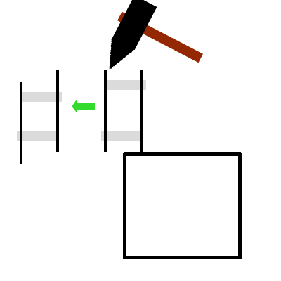

sosna119 Napisano 31 Marca 2012 Napisano 31 Marca 2012 Spinka jak spinka. Wszystkie mają taką samą zasadę działania, a strzałka na niej - zauważ że po drugiej stronie spinki strzałka będzie wskazywała przeciwny kierunek. Nowa jest i dobrze trzyma. Ja sobie radzę tak, że zdejmuję łańcuch z przednich zębatek żeby był maksymalnie luźny, ustawiam spinkę pionowo na krawędzi czegoś twardego (kołka drewnianego, kawałka stali) i stukam małym młoteczkiem w tą część która się "rozsuwa"

lyndowss Napisano 31 Marca 2012 Napisano 31 Marca 2012 Spinka jak spinka. Wszystkie mają taką samą zasadę działania, a strzałka na niej - zauważ że po drugiej stronie spinki strzałka będzie wskazywała przeciwny kierunek. Zgadzam się. Zauważ, że napę 10rzędowy jest jeszcze ciaśniejszy niż Twoje poprzednie i dlatego spinka tak musi przywierać co właśnie może powodować problemy przy rozpięciu. Apropo tego co napisał sosna119 w drugiej części wypowiedzi się nie zgodzę, a raczej odradzam. Łańcuch jest przystosowany na obciążenie stałe i wyciągnie. Nie jest przystosowany do udarności jaką powoduje uderzanie młotkiem. Spinka jednorazowego użytku, nierozłączalna W to nie za bardzo wierze. Jak to nie rozłączalna? Jakby taka miała być to po co spinka, bo niczym by się nie różniła od normalnego skuwania łańcucha. Jest taki sposób z kombinerkami, żeby od ją rozkuć. Ja sobie tak radzę jak mi nie chce zejść. Czasami wystarczy palcami dotknąć i schodzi a czasami się trzeba pomęczyć. Umyj tylko tą cześć obok spinki dokładnie. Daj trochę oleju po tym i powinna ładnie zejść. Ewentualnie pomóż sobie kombinerkami.

sosna119 Napisano 31 Marca 2012 Napisano 31 Marca 2012 Apropo tego co napisał sosna119 w drugiej części wypowiedzi się nie zgodzę, a raczej odradzam. Łańcuch jest przystosowany na obciążenie stałe i wyciągnie. Nie jest przystosowany do udarności jaką powoduje uderzanie młotkiem. Nie no daj spokój. Potrzebne jest delikatne puknięcie młotkiem 100g. A nawet naciśnięcie palcem, ale wygodniej jest użyć młotka. Nie da się w ten sposób popsuć łańcucha. Dorzuciłem obrazek żeby pokazać dokładniej jak to trzeba zrobić. Wybaczcie brak umiejętności rysowniczych.
