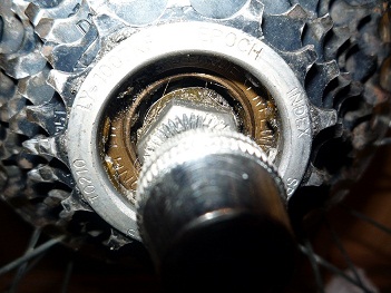

kadela Napisano 4 Marca 2012 Napisano 4 Marca 2012 Witam. Jeśli sie uda z ponizszych fotek rozpoznać, to poproszę o napisanie mi czy jest to wolnobieg czy kaseyta, i jeszce jedno pytanko...wymieniłem łańcuch, bo był zardzewiały i chyba nie nadawał się do użytku, i teraz nie wiem czy kasetę (wolnobieg) też mam wymienić ? czy może zostać ?
Mod Team Pixon Napisano 4 Marca 2012 Mod Team Napisano 4 Marca 2012 wolnobieg w 90%, gdybyś dał większe zdjęcie to byłoby pewne. Zmieniając łańcuch licz się z tym, że może się on nie przyjąć na starym wolnobiegu/kasecie
kadela Napisano 4 Marca 2012 Autor Napisano 4 Marca 2012 wolnobieg w 90%, gdybyś dał większe zdjęcie to byłoby pewne. Zmieniając łańcuch licz się z tym, że może się on nie przyjąć na starym wolnobiegu/kasecie jakoś wieksze nie chce mi przejść, może zkopiujcie je i powiekszcie...
