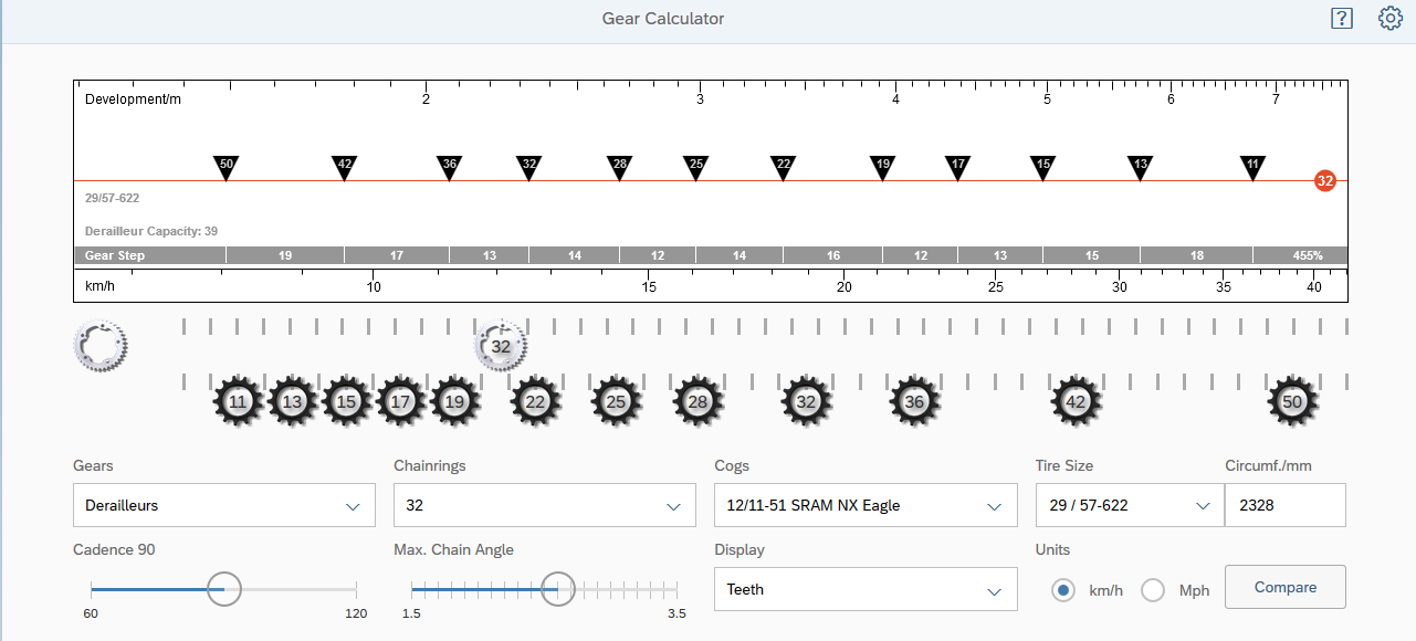

Pragnę zauważyć, iż rower będzie przemierzał, co najwyżej, nikłe wzniesienia i pagórki, z racji mojej nadmorskiej lokalizacji:) Przed jednorzędówką mam tylko jedną jedyną obawę, czy wystarczy twardych przełożeń do pokonywania z większą prędkością płaskich tras. Gdzież przeczytałem wyliczenia, iż takowym napędem osiągnięcie prędkości 40 km/h wiąże się z bardzo wysoką kadencją i jest graniczną prędkością. Będę wdzięczny za jakiekolwiek sugestie. Może ktoś z Was konfrontwoał oba rodzaje napędów.

Jeżeli nie jeździsz kadencyjnie, albo nie chcesz za bardzo chomikować, to faktycznie okolice 40km/h będą górną sensowną granicą.

Bardzo fajny ten kalkulator, wychodzi, że aby osiągnąć przy tarczy 32  40 km/h to trzeba kręcić z kadencją 102, Najgorzsze, że z rocznika 2018 już nic magazynowego się nie znajdzie niestety. Pytałem o Treki, Gianty, GT.

Tak naprawdę, to ile osób śmiga na codzień szybciej niż te 3 dychy średnio w lekkim terenie, no ile ?
A ile i jak często przyspiesza do 40 ?
Oczywiście mówię cały czas o MTB, żeby nie było ;)
Braków na płaskim raczej bym się nie obawiał ( chyba, że będziesz sprawdzał top speed, ale od tego masz szosę ), prędzej może brakować na zjazdach, a to też pod warunkiem, że będziesz chciał cisnąć 5 - 6 dych ( wtedy może być już trudno ).
Jeden z forumowych kolegów - maratończyków nizinnych, na przełożeniu 32/10 przy 55 km/h odczuwał już trudność.
