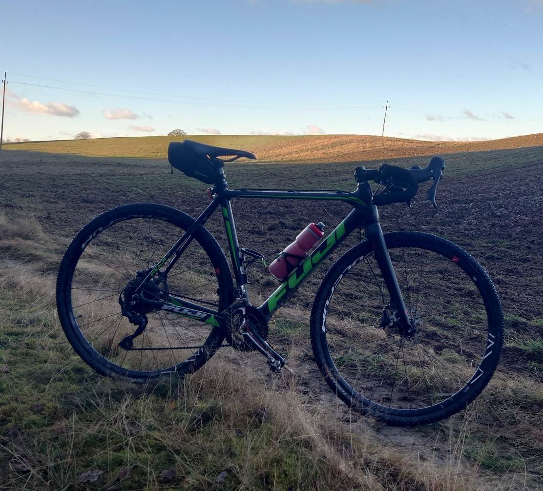

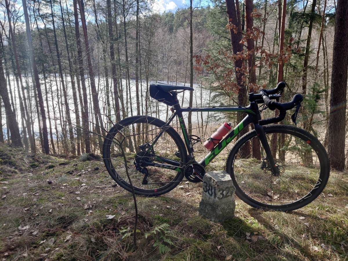

  18. Moja szoska:
  19. Fuji Altamira 1.3 składak. Oryginalny widelec nie przeżył kraksy. Zastąpiony przez widelec z CX-One Pro. Klamkomanetki i przerzutki GRX RX400. Korba FSA K-Force. Zaciski SLX. Kiera Ritchey Venturemax, sztyca FSA Slk, siodło Specialized Avatar, mostek Kuota Kartch . Owijka Specialized S-Watp Roubaix plus podkładki żelowe. Koła Fulcrum DB7, oponki na zimę Vee Tire XCX na mleku .
