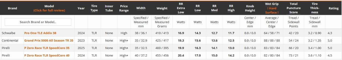

Tu nie tyle chodzi o komfort ale o podatność ścianek bocznych na przypadkowe rozcięcie. Jeździłem na GP5000 32C. Potem założyłem GP5000 35C AS. W pierwszej boczne ścianki są jak papier. W drugiej to już kawałek solidnej gumy. Jak dołożysz do tego niższe ciśnienie to znów zmniejszasz szanse na uszkodzenie. Teraz jeżdżę na Pirelli P Zero Race 40C. Te to już traktuję jak gravelowe i przestałem w ogóle zwracać uwagę na to po czym jadę. Po 3000 km dość mało przyjaznego jak na opony szosowe traktowania zero śladów zużycia czy rozcięć. I naprawdę nie przejmuj się wagą roweru. Bardziej opłaca się samemu odchudzić, wyjdzie taniej a jeszcze zaoszczędzisz na żarciu

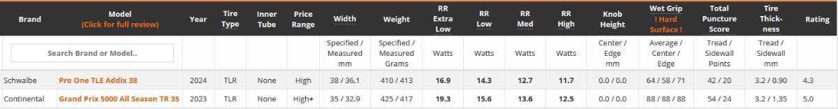

https://www.forumrowerowe.org/topic/274643-opony-pirelli-p-zero-race-tlr-speedcore-40/#comment-2539941 https://www.bicyclerollingresistance.com/ Semislick jest przydatny w bardzo określonych warunkach. Np. podczas szybkiej jazdy po suchych nawierzchniach szutrowych. Ja w takich sytuacjach wolę trochę zwolnić i mieć pełny slick który jest szybszy na asfalcie. A na piach czy błoto jest potrzebna zupełnie inna opona - taka która na pewno nie nadaje się na asfalt.

Skoro na asfalt to potrzebujesz opon szybkich a nie cienkich. Pirelli ma ciekawe opony - PIRELLI P Zero Race TLR SpeedCore - występują nawet w szerokości 40C. I w coś takiego bym celował. Nie baw się w żadne napędy 1x poniżej 12 biegów. Albo będziesz miał małą rozpiętość albo tragiczne stopniowanie. O ile przy MTB stopniowanie nie ma wielkiego znaczenia to przy jeździe po asfalcie potrafi zepsuć całą przyjemność z jazdy.
