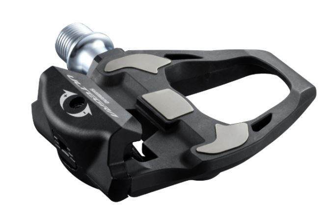

  23. Ja też takie zakupiłem i zupełnie nie zdały egzaminu. - pedał zawsze ustawia się do góry nogami - nawyk wypinania (skręcania stopy) powodował że nakładka (z pinami) wypinała się , może bez pinów to lepiej działa
