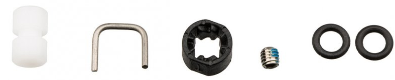

Witajcie Widział ktoś, gdzieś lub może odsprzedaż zestaw do naprawy. Puszczają mi tłoczek lub oring i muszę wymienić środki. Przeszukałem internet ale nie znalazłem w Polsce zestawów. A jeżeli są to są źle opisane i pochodzą z Xloc pojedynczego i brakuje białego tłoczka. Jeżeli ktoś go rozbierał to czy moze mi potwierdzić że jak wymienie 2x opring na tłoku i białym tłoczku to jest wszytko i zestaw nie jest potrzebny
