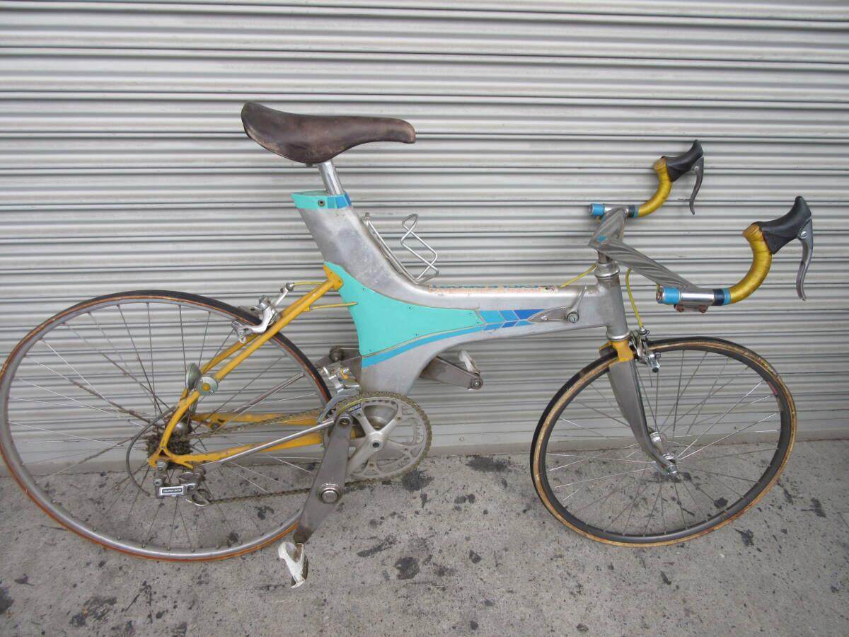

Podobno jeździ/jeździło, a teraz się sprzedaję na japońskim yahoo marketplace. Zara znajdę link na reditta, bo gdzieś uciekło mi. https://www.reddit.com/r/Justridingalong/comments/1jejx6c/spotted_on_yahoo_auctions_seller_believes_it_is/ -
