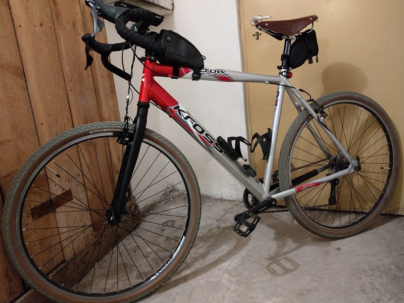

Dzisiaj w końcu udało mi się wymienić widelec na Force Treking 28" v-brake tarcza mat. Po zmianie waga pokazała 12,45kg (uwzględniając pedały, pompkę, licznik, lampki, 2 koszyki na bidony, podsiodłówkę z multitoolem, zapasową dętką i kurtką ultrlight). Niebawem więcej fotek w przyjemniejszej scenerii. Na montaż czekają jeszcze pedały spd i projekt będzie można uznać za zakończony. -

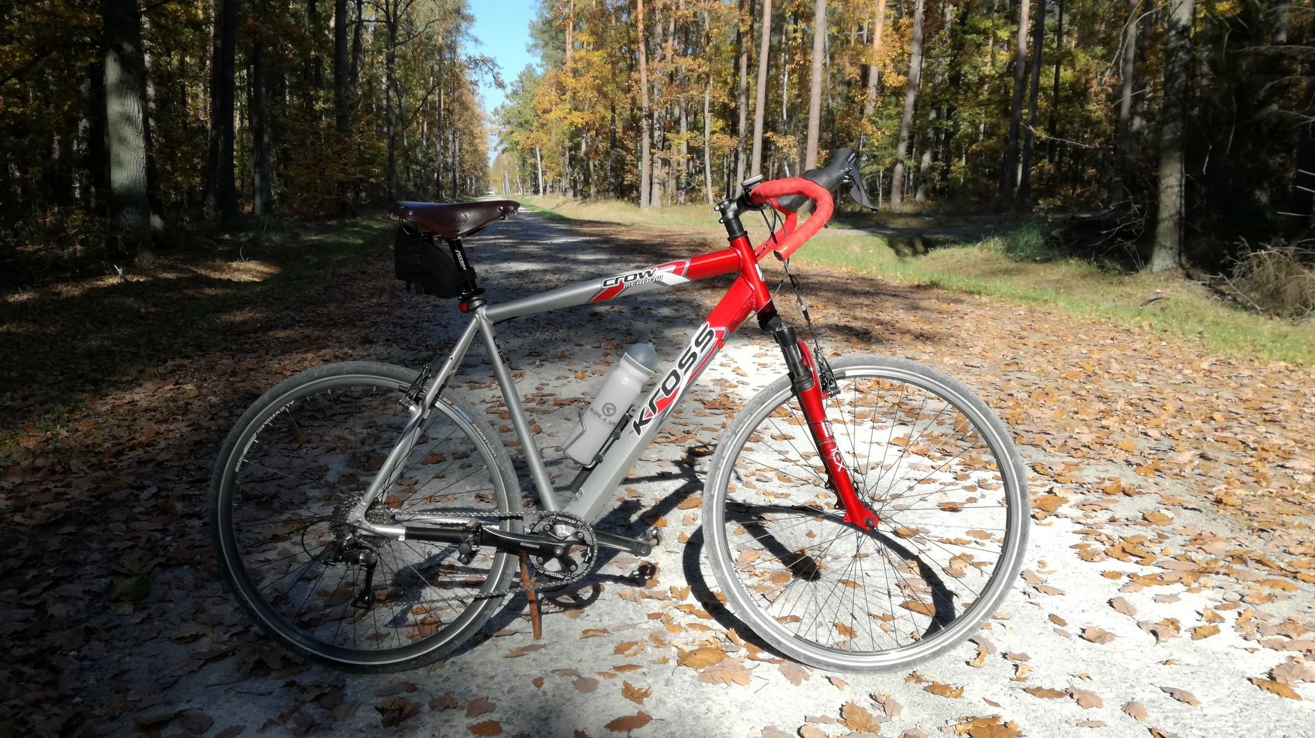

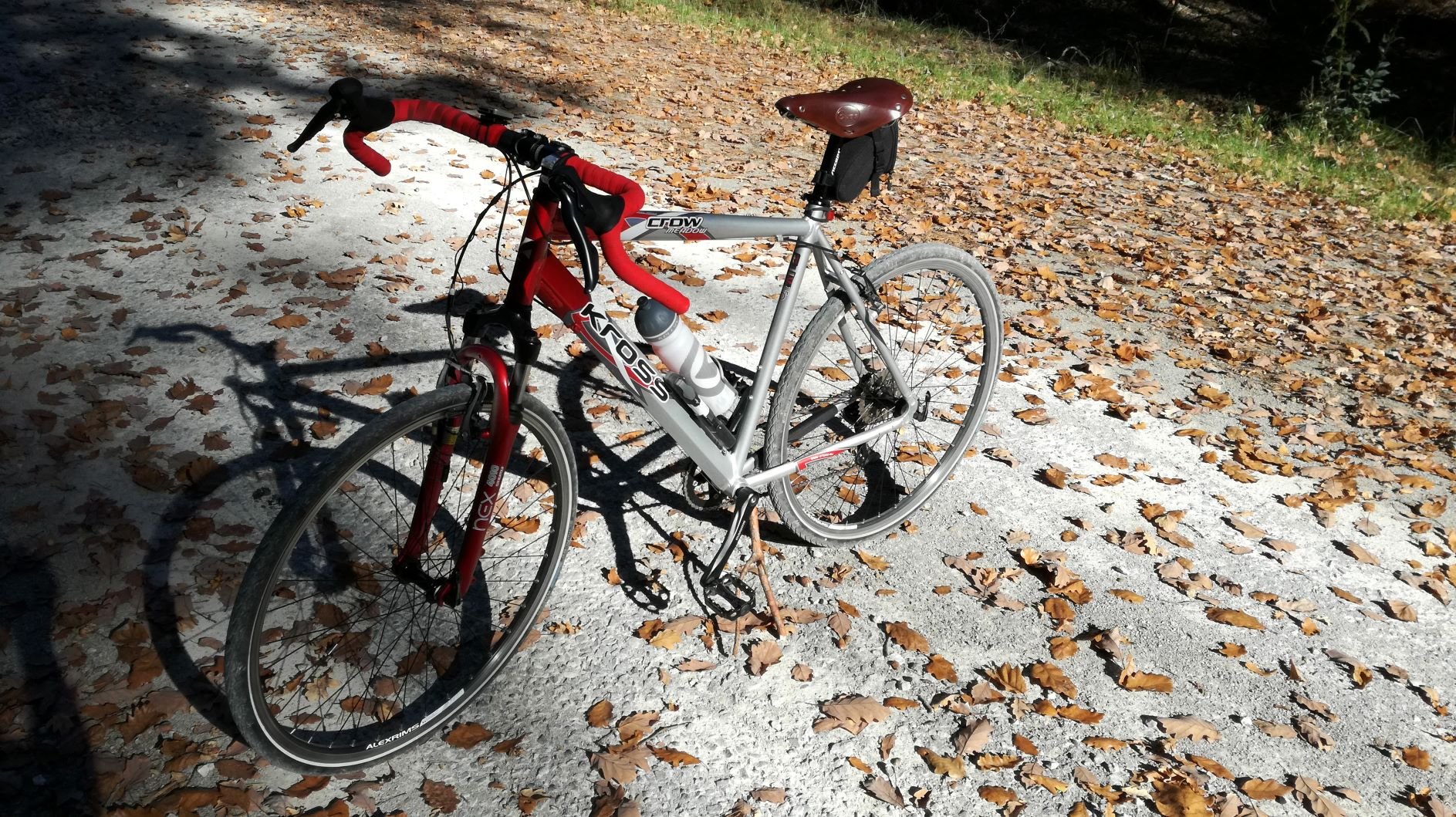

Foty z dzisiejszej przejażdżki. Opony są naprawdę szybkie szutrze, dość dobrze dają sobie radę na leśnych ścieżkach i niezbyt głębokim piachu. Niestety przy równoległym używaniu roweru ze stalową ramą i 3-calowymi oponami z niskim ciśnieniem, ciężko mi znaleźć przyczepność i komfort na jakimkolwiek innym rowerze . Więc dla mnie jest twardo i trzęsie, zwłaszcza na nieco większych kamieniach i tarce po maszynach leśnych. Ciśnienie tył 2,8 przód 2,6 bara. Natomiast taka specyfikacja bardzo fajnie się sprawdza w przypadku leśnych dojazdówek do asfaltu, bo na nim można bardzo szybko i sprawnie się poruszać, a te kilku kilometrowe odcinki terenowe nie dają aż tak bardzo w kość i można je szybko przemknąć. Zdziwiłem się tylko, bo po 1 dniu z ciśnienia 3 barów zostało dzisiaj: tył 2,16 i przód 1,26. Dętki zostały stare (Kenda, 6-7kkm przebiegu), rozmiar właściwy. Zastanawiam się, czy to kwestia samej gumy, zaworów AV (rozkręcałem przy spuszczaniu powietrza), czy po prostu dętki się gdzieniegdzie podwinęły i dopiero po dopasowaniu ciśnienie spadło. Docelowo mam plan zmienić na coś lekkiego z zaworem presta. -

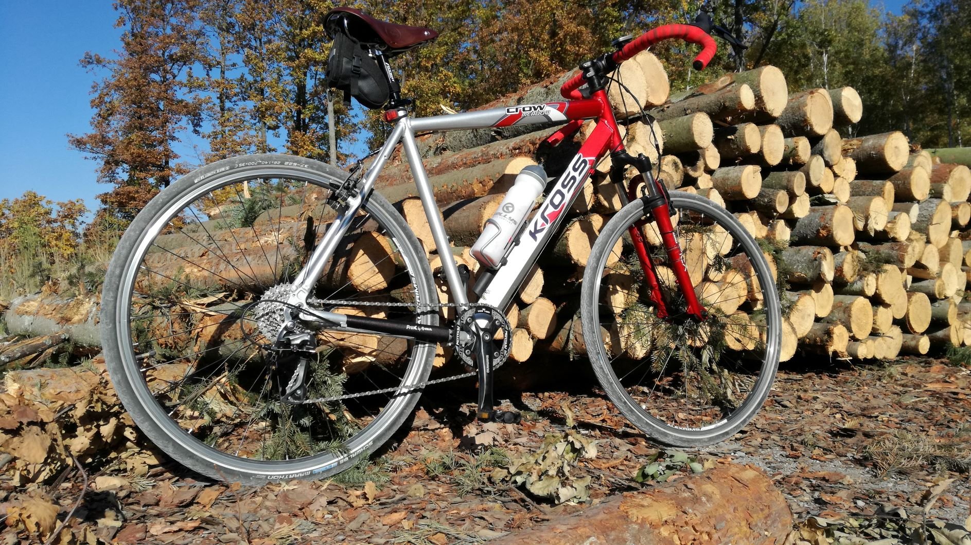

Bardzo chętnie, niemniej dzisiejsza pogoda nie rozpieszcza i końcówka i tak krótkiej przejażdżki była już w deszczu. Może jutro warunki będą lepsze. Kompozycja kolorystyczna na razie jest nieco zachwiana przez czerwoną owijkę (docelowo będzie czarna) i czerwień na ramie. Ramę "zdobią" prawdopodobnie naklejki, więc myślę nad opcją pozbycia się ich. Później jeszcze tylko wymiana widelca na czary i krosik zmieni się nie do poznania . A na marginesie - występuje w przyrodzie coś takiego jak oklejanie roweru folią? Wydaje mi się to nieco trudne biorąc pod uwagę zawiłość kształtów i wszelkie zakamarki. U mnie obręcz 16.5mm daje szerokość opony 39mm. Ciśnienie podobne - nadmuchałem 43psi. Miałem jednak wrażenie, że nawet przy 35psi/2,5bar ryzyko dobicia nie powinno wystąpić - balon jest na tyle wysoki i twardy. Spróbuję z ciśnieniem 40psi, natomiast muszę uważać ze względu na inną kategorię wagową (>90kg). -

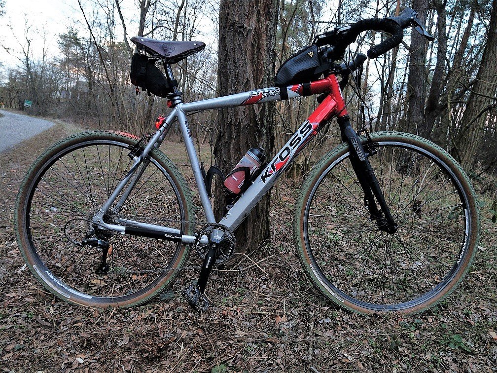

Założone Panaracer Gravelking SL 700x43 zielono-brązowe na obręczy Alexrims Ace 18 mają realną szerokość 39mm. Trochę zawiodłem się, bowiem rozważałem alternatywnie o połowę tańsze Continental Speed Ride w rozmiarze 42 (realnie na wąskiej obręczy 38-39), natomiast liczę na ich trwałość i nieprzebijalność. Waga nieco wyższa niż producent podaje: Opon dość łatwo weszła na obręcz. Opona na asfalcie jest szybka i bardzo cicha, przy pełnym zakresie prędkości. Przy ciśnieniu 3 bary wydaje się twarda, jednak zachowuje dużą sprężystość dając dobry komfort na złej jakości asfalcie oraz kostce. Na szutrze nie dają jakiegoś mega komfortu, niemniej owa sprężystość i rewelacyjne trzymanie powoduje brak ograniczeń w jeździe - można cisnąć pewnie i bezpiecznie ile pary w nogach. Opony bardzo dobrze trzymają również w zakrętach, trzeba tylko zwrócić uwagę na specyficzny szelest przy dużym przechyle, który jest analogiczny do dźwięku uciekającego koła na piasku - dwa razy miałem pietra, ale okazało się, ze wszystko było pod pełną kontrolą . Rzeczywiście, zgodnie z krążącą opinią opony podrywają drobne kamyczki, choć zauważyłem, że po 20km efekt ten nieco osłabł i pewnie jeszcze zmniejszy się kiedy zetrze się i zaokrągli nieco kostka bieżnika. Jutro jak pogoda pozwoli będzie więcej testów leśno-szutrowych. Jeśli ktoś jest zainteresowany tymi oponami, chętnie odpowiem na pytania. -

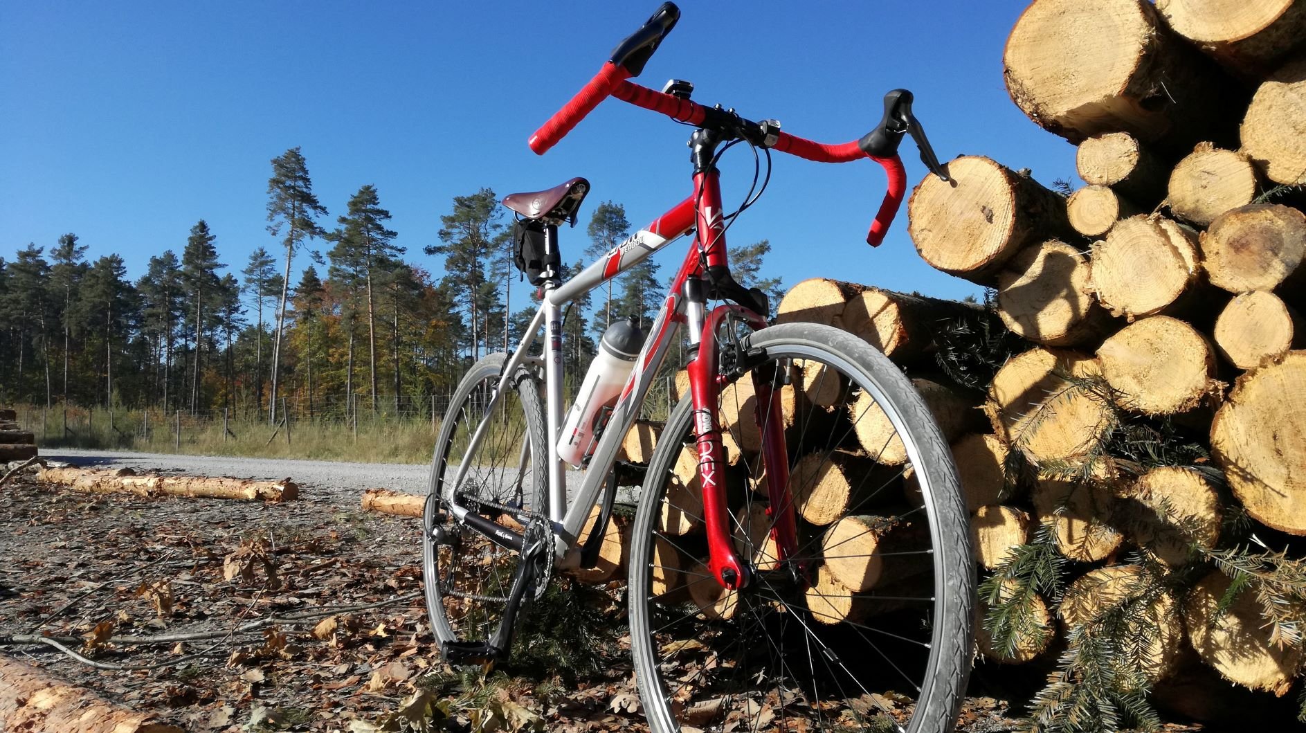

Dzisiaj ponad 70km, z czego połowa to szutry i leśny lekki teren, połowa asfaltem. Działanie napędu i hamulców wzorowe. Plecy i kark nie bolą, choć do pozycji w dolnym chwycie muszę się jeszcze trochę przyzwyczaić. Wreszcie pozbyłem się bólu łokcia po jeździe (stara kontuzja), czyli baranek zdał egzamin. Niestety stara kiepska owijka i nieodpowiednie do tego terenu opony, nie pozwoliły na uzyskanie właściwego komfortu, ale niebawem się to zmieni . Amortyzator docelowo raczej zrobi out, bo o ile podczas normalnej jazdy nie przeszkadza, to zabija totalnie jazdę po wstaniu z siodełka (chyba, ze ktoś lubi pompki na rowerze) - efekt braku blokady. Reasumując - 100% zadowolenia z przeprowadzonej modernizacji. Poniżej kilka zdjęć z trasy.
