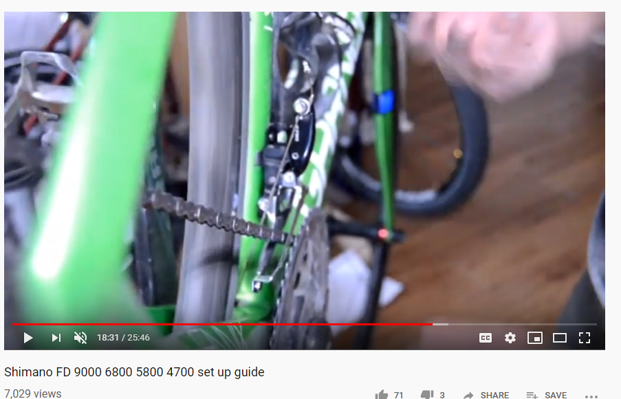

    hm dzięki sprawdzę! choć wydaje mi się, że mam okej, tak samo jak na tym filmiku:

    Być może, nie znam się tak było przedtem Jak powinno być prawidłowo?

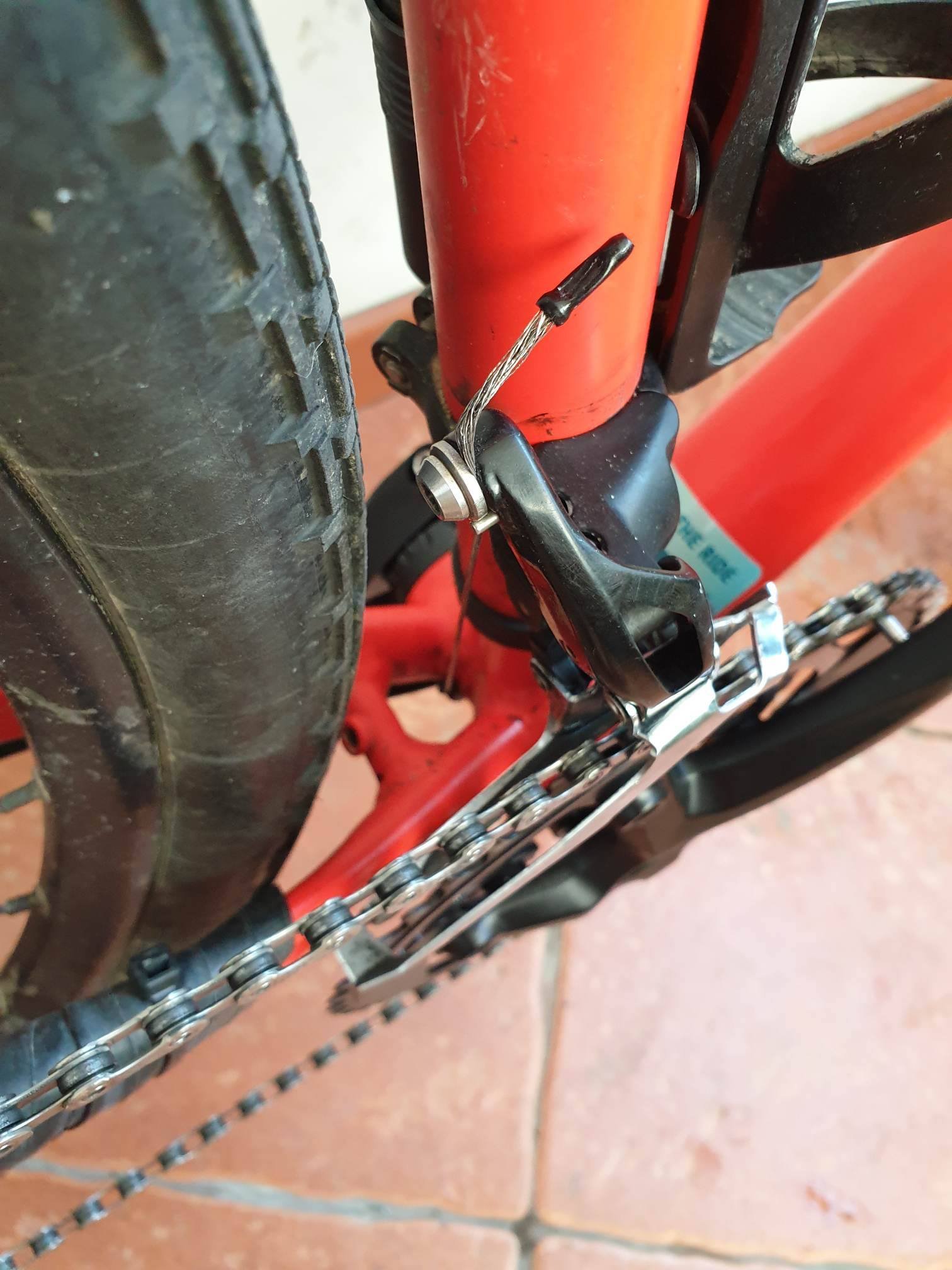

    Okej, zrobiłem dziś 125km z asfaltami, bardzo kiepskimi asfaltami, szutrami i bardzo kiepskimi szutrami. Terenu zero, no może małą chwilę jak zajrzałem nad jezioro (jazda po piasku) więc małej prawie nie używałem. Przerzutka zmienia prawidłowo duża-mała. Wszystko wygląda na to że działa. Mam problem teraz troche z tylna przerzutką. Na blacie z przodu, kłopotliwe jest wyregulowanie dwóch największych zębatek, nie wiem czy to wina przesuniętej ździebko linii łancucha czy moje braki umiejętności.

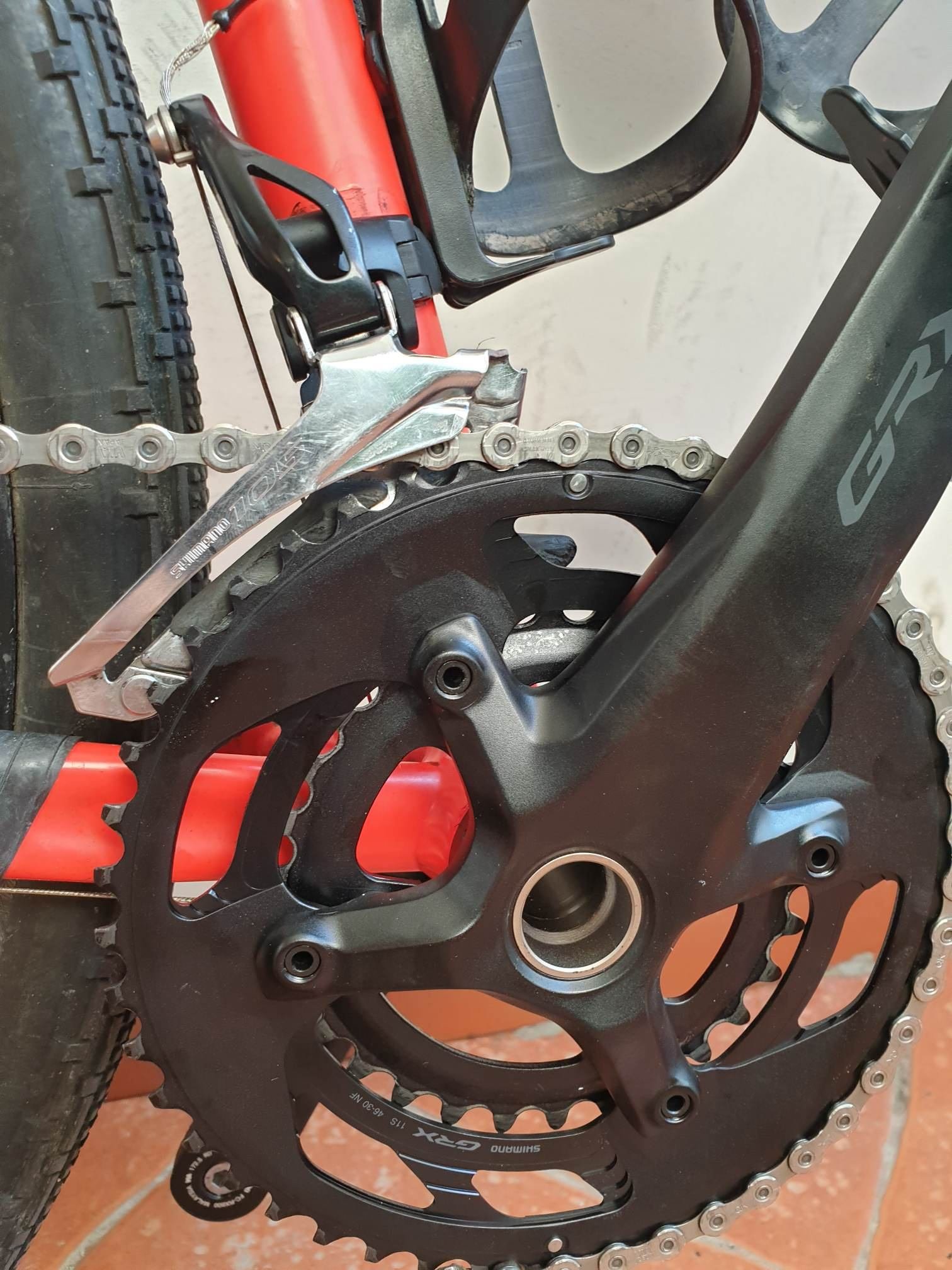

    Okej, pożeniłem wstępnie moją 105 i korbe grx 30/46 Suport accent bbx-ex1. Dałem go bez dystansów. Przerzutka przednia jest na styk. Przy ustawieniu gdzie mozemy wrzucić blat, po zdjeciu na młynek i dużej z tyłu łańcuch leciutko ociera o teflon na przerzutce. Na razie pojezdziłem tylko sekundke zeby wyregulowac z grubsza, więcej nie mam czasu. Jutro chciałem jakiś większy dystans zrobić i będę regulował w trakcie.

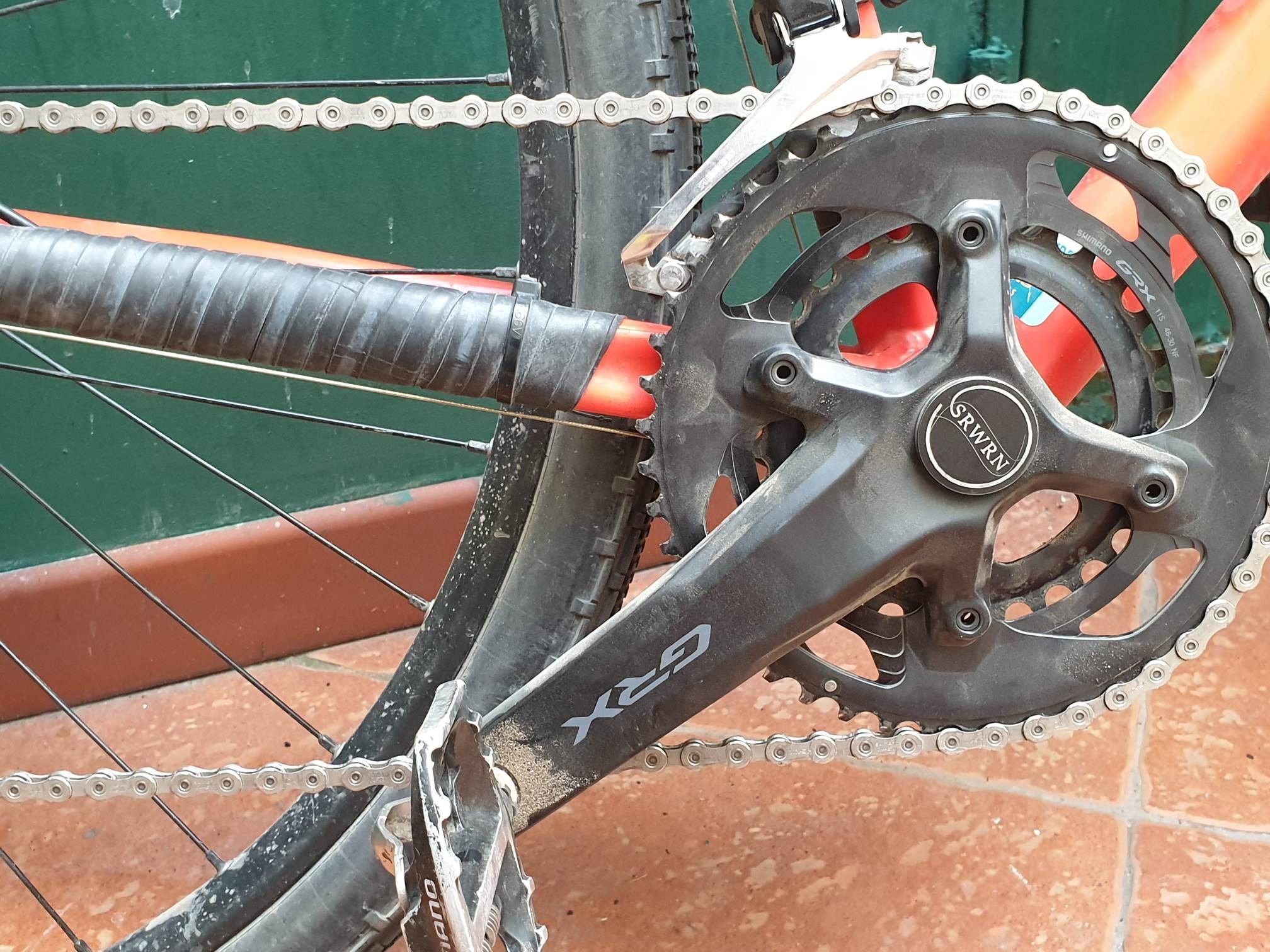

    ale chodzi o przednią 105tke. Z tyłu mam juz GRXa i działa miodzio. Tylko mam zajechane standardowe blaty w korbie praxisa które są drogie zejacie i chciałem zamienić na GRXa, a przy okazji na bardziej sensowne dla mnie, przynajmniej tak mi się wydaje, 30/46.

    hm mam manetki RS505 11s i 105 z przodu czyli szansa ze zadziała z FC-RX600-11 jest nikła, damn

    Przetestuje niebawem ze zwykłą 105tką bo na necie nie znalazłem żadnych informacji Niby korba GRX ma być dla szerszych opon (do 42), no ale przecież teraz mam zwykłą 105 z korbą praxis i opony 700x43c (i jeszcze miejsca jest...). Nie rozumem tego.
