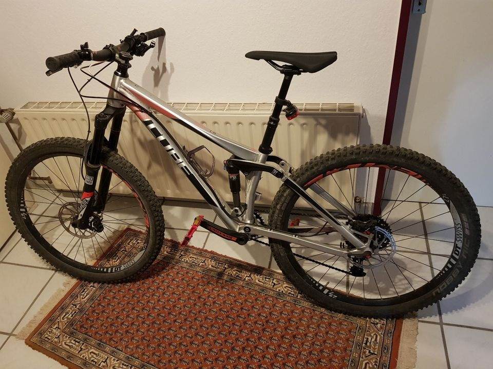

  3. Full Cube Stereo 2018 za 95 euro=450 zł https://www.ebay-kleinanzeigen.de/s-anzeige/cube-mtb-fully-27-5-zoll-xs-rahmen-5-jahre-alt/2355381332-217-1928 Te rowery to kradzione czy co?

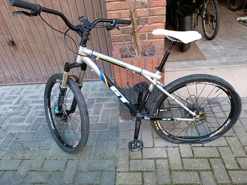

  4. Czy 100 euro = 470 zł za GT Agressor rama 16, 26 cali, RS Reba, XT przerzutka, Magura Four hamulce to atrakcyjna cena ( jeśli stan dobry)? Ile byście dali? https://www.ebay-kleinanzeigen.de/s-anzeige/gt-mountainbike-mtb-26-shimano-xt-slx/2352615350-217-1679
  5. Jeśli mam zamiar przywrócić to do stanu jeżdżącego, a nie sprzedać na części, to wtedy się bardziej czy mniej opłaca? Wiadomo można drożej kupić lepszy, ale to chyba 250 euro minimum za jako takiego fulla?

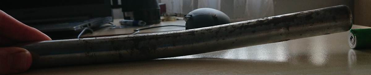

  10. Jeździłem na taniej stalowej sztycy 25.4 w ramie na 27.2( z adapterem), rower górski hardtail, i bardzo przyjemnie amortyzowała, myślałem że to placebo. Jednak nie placebo. (oryginalnie była prosta, teraz wygięła się 15mm odchylenia na 15 cm). Rama 21, moja masa 75 kg
  11. Dodatkowo w elektryku ślizgi amortyzatora są wyraźnie bardziej obciążone- w suntour xcm są one plastikowe, w rs xc30 metalowe. Ale do suntour xcm łatwo dostać zapasowe tuleje, a do xc 30 nie mogę znaleźć..
  12. Zauważ, że pękło na wysokości końca nacięcia/otworu, by zminimalizować ogniska stresu( krągłość lepsza od kątów). Jeśli różnica w średnicach wew. rury podsiodłowej i zew. sztycy jest zauważalna, zalecałbym zrobienie dystansu( ja mam z blaszki od dezodorantu), zmniejszy to naprężenia w materiale podsiodłowej ze względu na odkształcenie przez ścisk obejmą.
