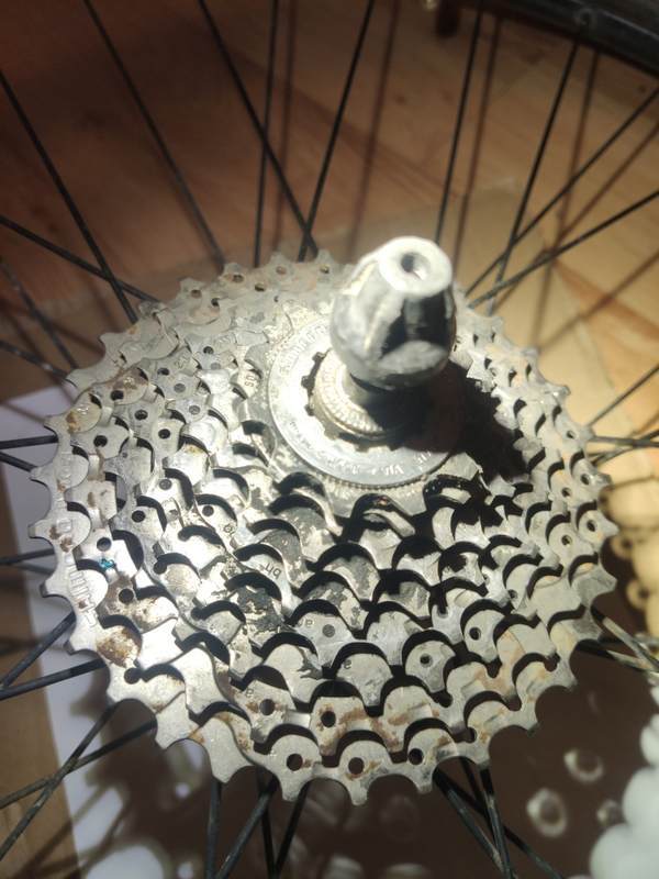

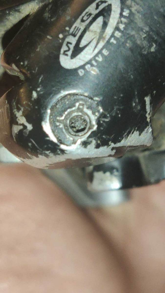

  1. To nie tak, że nie jestem techniczny. To wszystko jest podstawą i sprawdziłem na samym początku. To powiększone zdjęcie na którym widać, że nie ma żadnych wycięć na płaskie śrubokręty, krzyżakowe, imbusy i inne. Jest to z aluminium, więc widać trochę otarć, ale nie ma żadnego wyrobienia przez klucz. Jest to zwykły okrągły otwór.
  2. Oglądałem ten film. Jest tam pokazane że za pomocą kluczy imbusowych 5mm które wkłada się do środka i można odkręcić bębenek. Nie wiem jak to możliwe. Wkładam klucze i się obracają, w środku nie ma żadnych wycięć na klucze.
  3. Mam podobną piastę jak na tym zdjęciu, dokładnie Novatec 802TSB. Mam pytanie. Czy można w tej piaście wymienić łożyska maszynowe, bo niby takie posiada? W innych modelach widziałem że są nacięcia na klucze aby odkręcić, tu wszystko jest okrągłe a nie chciałbym zniszczyć czegoś przypadkowo. Jest otwór, myślałem że może klucz imbusowy, ale to nie jest otwór na imbus, w sumie nie wiem po co on tam jest. Mam nadzieje, że nie jest to jednorazówka.

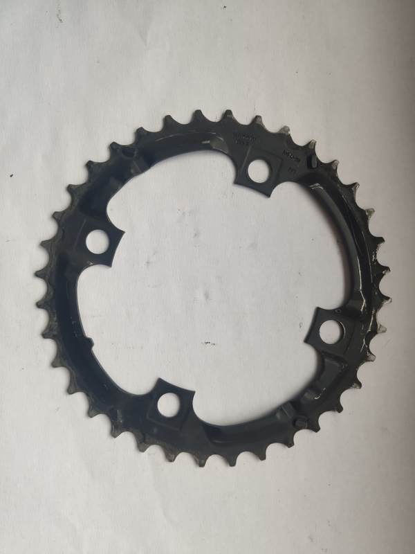

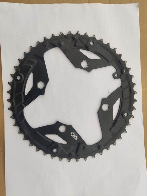

  6. Nie, nie ma ubytków w uzębieniu. Drugie zdjęcie w lepszym świetle. Ok, już i tak zamówiłem z OLXa. Mam nadzieję, że nie będzie obcierać. U tego samego sprzedawcy. https://allegro.pl/oferta/nowa-zebatka-narrow-wide-46-t-stalowa-mocna-e-bike-13840365717 A czy ta tarcza 36z jeszcze ujdzie, bo byłem przekonany że to już śmietnik?
  7. Dzięki. Tak wiem, jeździłem często na 36z, teraz kupiłem 46z N/W, choć obawiam się że może być trochę za duży. Lańcuch nowy już czeka. Na moje oko obie kasety są w podobnym stanie? A jak z dużym blatem? Pojeździ jeszcze?

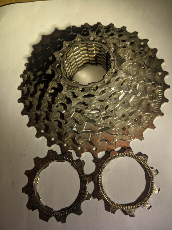

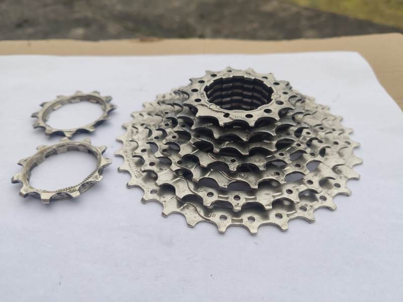

  8. Czy może ktoś ocenić czy te 2 kasety i przednia zębatka są już do wywalenia, czy można jeszcze spokojnie używać?

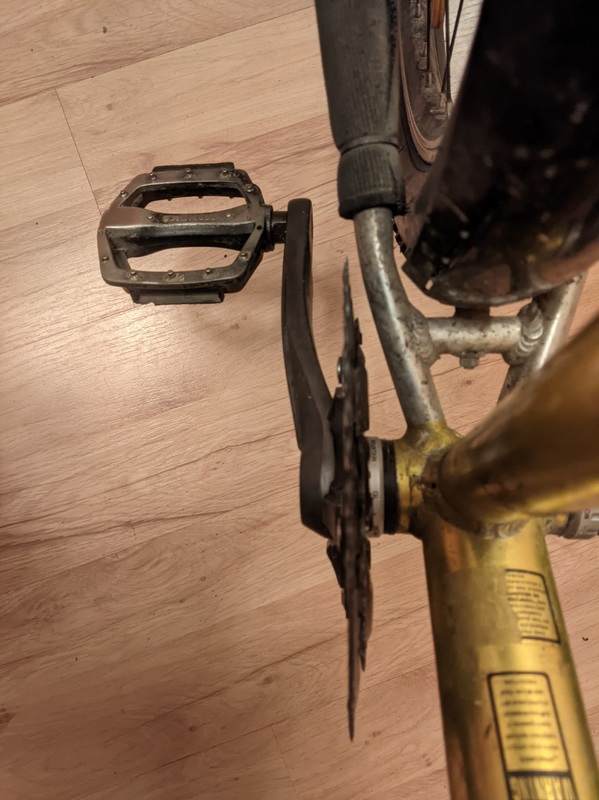

  11. Włożyłem większy blat z 48z w środek korby, do zdjęcia zamiast podładek, (nie miałem o odpowiednim romiarze) aby nie było luzu na blacie włożyłem taże zębatlę 36z i wyszła mi taka oto przestrzeń między blatem a ramą rowerową. Przestrzeń ma około 5 mm. Myślałem że w ogole taki blat nie wejdzie na środkową części korby, ale widzę że aż takiej tragedii nie ma. Czy taka bezpieczna odległość może być zachowana? Rozumiem źe zębatki 46, czy tym bardziej 44z spokojnie wejdą? Która ewentualnie manetka, jeżeli nic nie będzie z demobilu będzie mniejszym złem? - Sram Centra 8 - SunRace DLM 503 R8 - Shimano SL M315 - Microshift TS 39 - 8 - S-RIDE SL-M300 - Alfine SL-S7000-8 będzie kompatybilne? -- Sensah? - inne azjatyckie? Ja moją przygodę z rowerem (pomijam roweryki mając 6 lat) zaczynałem od roweru z 1 rzędem i torpedo. Może to nie było klasyczne ostre koło, ale podobny. Więc dla mnie to powrót do korzeni z rozwinięciem.

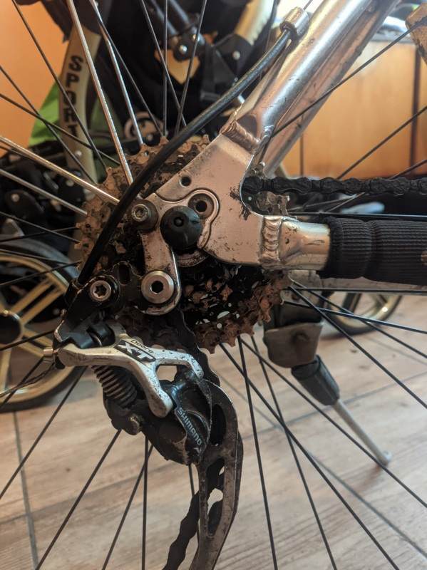

  12. To mnie sprowadziłeś na ziemię. Myślałem że okaże się to dobrym rozwiązaniem. Pewnie może są inne lepsze manetki retro, ale ktoś musiałby siedzieć głęboko w temacie. Raczej jest to już dawna tajemna wiedza. Pod filmem na YT u tych Brazylijczyków jest drugi komentarz. Przetłumaczyłem go za pomocą Deepl. Z tego co zrozumiałem chłopak wymontował wózek i go odwrócił aby zwiększyć naprężenie łańcucha. "opa fala, tenho esse cambio e uso no downhill, e eu aumentei a pressao de cage, pq original é pouca. Peguei e soltei no parafuso do batente dei uma volta no cage e coloquei o parafuso denovo, fico bala a corrente quase nem balança" Dziś dotarła do mnie przerzutka, odebrałem w paczkomacie. Z wyglądu niczym nie różni się od wyższej półki znanych marek. Aluminium, stal, dobrze skręcona, sprężyna 2 razy lepiej naprężona niż moja XT kiedy wyciągnąłem ją z pudełka. Kółka oczywiście można zmienić, jest śruba do wyjęcia sprężyny, więc w sumie na pierwszy rzut oka rozbieralność jest podobna jak w XT. Na pewno ją zatrzymam. Dzięki za radę. Rzeczywiście może lepiej to dokładnie sprawdzić i zwiększyć od razu ilość zębów aby nie zajeździć 1-2 mniejszych koronek na kasecie. Z tym kartonowym blatem dobry pomysł. Po co sprawdzać na prawdziwej zębatce jak można jeszcze przed kupnem. A już dziś miałem zamawiać. Jaki musi być dystans zębatki od rurki w rowerze aby było bezpiecznie? 1cm? "Może zamiast kombinować z jakimiś dziwnymi rozwiązaniami załóż singlespeeda o odpowiednim dla Twoich potrzeb przełożeniu i wtedy nic nie będzie telepać." PiotrWie Wiesz co? Niby to jest takie oczywiste co powiedziałeś, ale nie zawsze to do nas dociera kiedy to słyszymy. Jakby teraz dzwoneczek w głowie mi zadzwonił. Do takiego płaskiego terenu na jakim jeżdżę, głównie okoliczne szutry i miasto, to rzeczywiście genialny pomysł. Taki powrót do korzeni. Tych pierdylion przekładni i tak nie używam. Miałem sobie sprawić coś innego, więc może właśnie będzie baranek na ostrym kole.
  13. Złożona raczej prawidłowo, bo kiedy serwisant (ja się z tym męczyłem) włożył w inne otwory sprężynę, to działała lepiej, choć nadal było jej daleko tak jak powinno. Chyba że jakimś cudem wypada z tych otworów lub coś innego się dzieje, że ponownie jest naprężona jak u dziadka.... Teraz sprawdzałem i nawet Alivio już od 9rz a model SL-M315 to pojęcia nie wiem czy to Altus. Niestety, sprawdzałem na olx i głównie sprzedają manetki na przód (pewnie większość przechodzi na 1xxx) 2-3 używki typu XT, LX i podobne, to ceny jak za zboże a czy działa to sprawnie, dowiedziałbym się w praktyce bez możliwości zwrotu. Z powodu powyższego może rzeczywiście kupić to retro? Wygląda na trwałe, wajchą nie macham co kilka sekund a polowanie na manetkę w idealnym stanie z wyższej grupy można miesiącami. Tylko jak u niej w praktyce z kulturą pracy, trwałością,. niezawodnością, czy trzeba mocno szarpać, czy szybko się rozregulowuje? Nigdy nawet w łapach czegoś takiego nie trzymałem więc pojęcia nie mam czego się spodziewać. Ale na YT jest kupa ludzi, którzy coś podobnego sobie zakładają na jakieś wyprawy. Jak się reguluje? Kręcisz tylko imbusem? Będzie kompatybilna z tą przerzutką Sunrace którą poleciłeś? Nie wiem, widziałem tam las iglasty podobny jak w Europie. Ale kółka można wymienić? W sumie moim szrocie co z tego że jest rozbieralna, jak jest problem z częściami wymiennymi tzn. z wymianą sprężyny. Więc jeżeli padnie Shimano czy Sunrace, to już śmietnik dla zwykłego Kowalskiego. Chyba że ma kolegę w serwisie a ten chomikuje używane części. Głównie używam środka kasety, jeżeli jest miejsce do szybszej jazdy, to schodzę na mniejsze zębatki. Tym bardziej że teraz na przodzie głównie używam tylko 36z. i koła mają 26", więc to też robi różnicę w porównaniu z 28". Z największego blatu z 48z korzystam rzadziej, bo więcej teraz jeżdżę po mieście niż za miasto po szosie. Nie wiem jak będzie z 38z blatem w przodzie, ale myślę, że byłoby jeszcze lepiej takie przynajmniej 42z. Jednak w mojej korbie w środkowym blacie myślę że ciężko będzie wsadzić coś większego, choć nie sprawdzałem. Jeżeli OP trzepie te 5-10k po mieście rocznie, to jak najbardziej się kalkuluje. To tylko koszt dwóch biletów miesięcznych, lub miesiąc utrzymania samochodu na ten sam cel. Ten Zee fajna sprawa. Wszyscy teraz zachwycają się tymi patelniami na kasecie i przerzutki muszą to obsługiwać a tu znalazł się taki rodzynek ze sprzęgłem, który obrał kierunek klasyczny. W niedalekiej przyszłości będę kombinował coś z rogami i pewnie będzie ten Zee.

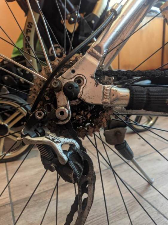

  14. A to po bułki nie można już jeździć na mniejszych zębatkach? Niestety, części wraz z STX RC raczej poszły na wieczny odpoczynek. Łańcuch jest zapasowy nowy więc i tak będzie wymiana, bo stary nadaje się tylko na złom. Przerzutkę którą polecił Uzurpatot zamówiłem już na znanym portalu aukcyjnym, zostaje kupno przednego blatu, kasety i manetki. Z blatem i kasetą nie będzie problemu, zamówię pewnie u chińczyka, nie wiem heszcze jaką manetkę, czy zwykłe altusy, alivio, czy może coś lepszego, bo moja alivio dooopy nie urywa. PiotrWie. W tym temacie mam inne zdanie. Na dużych zębatkach tak nie telepie, bo łańcuch jest daleko od ramy, telepie kiedy jest na mniejszych - logiczne. Więc sprzegło nie wymyślili dlatego, że łańcuch telepie na dużych zębatkach, ale dlatego, że ciężko wprowadzać bez konca więcej przełożeń na kasecie i wymyślać coś rewolucyjnego w rowerze (tak jak technologia smartfonów w obecnym kształcie dobija do ściany), więc poszli w kierunku usztywnienia łańcucha z którym zawsze był problem i tu można bylo coś poprawić, coś co przyniesie zauważalne zmiany. Jeżeli ktoś może jeździ jak klasyczna kobieta z koszykiem na rowerze, to może tego nie odczuwa, u mnie zawsze telepał łacuch a był skracany u serwisantów, więc teoretycznie prawidłowo, bo wtedy jeszcze nie dorobiłem się rozkuwacza.
