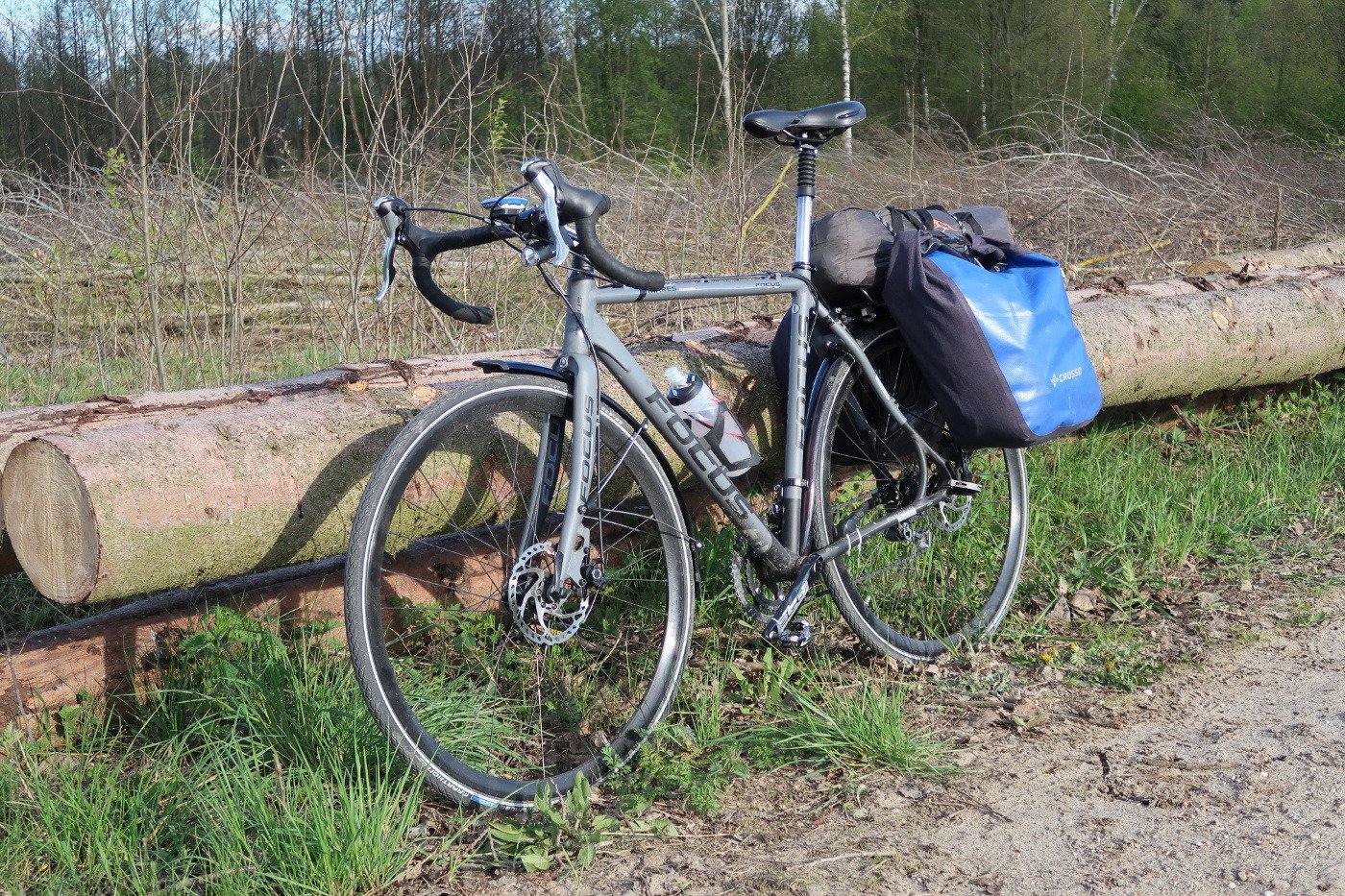

Czynny ten wątek jeszcze, czy już zupełnie zapomniany? Założyłem stalowemu renegatu koła 27,5 i opony 650x47. W lasie wspaniała jazda, wygoda mocno na plus. Aż żal że wcześniej się nie szarpłem. Jedny minus taki, że przy zmianie kół muszę ustawiać tylny zacisk hebla. Polecam spróbować- 1 062 odpowiedzi
- 7
- galeria
 - cyclocross
					(i 2 więcej)

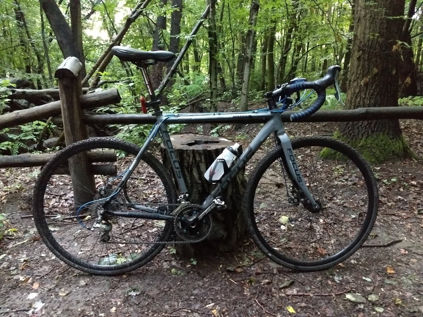

[Przełajki - galeria] Inspiruj, chwal, dziel się wrażeniami
mario_awario odpowiedział kazafaza → na temat → Gravel/Przełajówki
Wrzucam moje obecne cacko. 'Szara Mara' czyli Focus Mares chyba 2013' - nabyłem używany. Ma matowe wykończenie, oryginalnie wyglądał dość smutnie, więc wstawiłem mu niebieskie wstawki coby go rozweselić Rama i wideł alu Klamki i zadnia zmieniarka Tiagra 4600 Przednia FD-CX70, czyli górny ciąg Korba FSA - wcześniej było 50/34, teraz 46/36 - super zakres IMO Hample BR-R517 - oryginalnie były Tektro Lyra i trzeba było je wymienić to to szajs był Od niedawna sztyca węglowa FSA, wcześniej miałem amortyzowaną RockShox siodło mega wygodne, ale ciężkie Selle Royal Respiro koła na oryginalnych piastach zaplecione nowe na łobręczach DTSwiss R460db i może nie widać, ale są też wesołe niebieskie nyple Pedały XT Opony Schwalbe CX Pro 700x30C Owijka pro sport contact chyba się zwie Foto z dziś: Foto w wersji "majówka 2017 na ciężko" przed zmianami:- 1 062 odpowiedzi
- 4
- galeria
 - cyclocross
					(i 2 więcej)
Oznaczone tagami:
