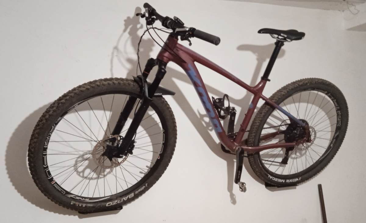

  6. Miało nie być ale jest. Raz się żyje 😉 projekt można uznać za zakończony. Reba jest, teraz zostało trochę pobawić się z dostrojeniem jej i zakup manetki. No i jeszcze myk-myk gdzieś po głowie chodzi...

  12. Po spuszczeniu powietrza do 50psi i przepompowaniu kilka razy skoku do końca (zgodnie z tym co radził Wichu) amor ożył 😁 Regulacja żółw-zając działa. Nie mam jeszcze manetki ale blokada działa "po bożemu". Odniosłem tylko wrażenie że kawałek dalej musiałem przekręcić tłumik do pełnego zablokowania niż skok manetki one lock. Ogólnie wykończyła mnie nerwowo ta Reba, mam nadzieję że eksploatacja mi to wynagrodzi.
  13. Wichu po opisaniu problemu, twierdzi że mam napompować max 50psi i pouginać amor żeby wyrównać ciśnienie w komorach sprężyny powietrznej, albo włożony jest tam odwrotny tłumik i bez manetki amor jest zablokowany. Mój Recon Gold po spuszczeniu koła ładnie tłumił a tu aż tylne koło podskakuje więc coś jest nie halo.
  14. Edit: Jeszcze tylko na szybko sprawdziłem, po spuszczeniu powietrza amor chowa się właściwie do zera, co wyklucza chyba efekt poduszki powietrznej po serwisie zerowym.
