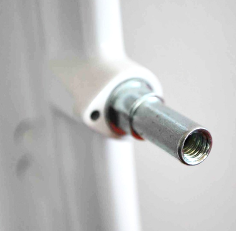

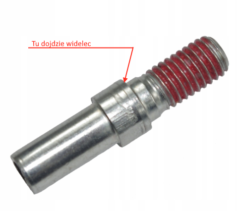

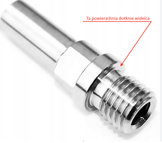

W drewnianym walcu możesz spróbować wyrzeźbić sześciokątne wgłębienie w które wejdzie nakrętka. Np. przy pomocy dłuta lub takiego ustrojstwa: Albo wywiercić dwa otworki w nakrętce i przykręcić ją wkręcikami lub przybić gwoździami do walca. Nie będzie problemu z przenoszeniem momentu dokręcania. Zwykłe kropelki nie nadają się do materiałów porowatych, a drewno takim jest. Lepsza by była kropelka-żel. Faktycznie kropelka w połączeniu z sodką daje bardzo twardą masę. Ale zrób próbę na nakrętce/dławicy, czy kropelka się do niej przyklei. Ona nie lubi pewnych tworzyw. Pomaga użycie aktywatora, ale to kolejny element układanki który trzeba kupić.- 2 139 odpowiedzi

Gwint M25x1,5 jest używany w dławicach kablowych (takie coś przez co przekłada się kabel do podłączenia silnika czy szafki) lub w maszynach rolniczych. Nakrętki z gwintem M25x1,5 kupisz za kilka złotych (z metalu lub plastiku): https://sklepfarmer.pl/nakrętka_m25x1.5_pr_mt179rv_org_mesko-39913i https://allegro.pl/oferta/nakretka-kontrujaca-dlawnicy-m25x1-5-sw32-10szt-13854472157?fromVariant=13854472359 https://www.300energia.com/nakretki-do-dlawnic-kablowych/nakretka-m25x15,,rid,12311.html?gQT=2 W Liroju Merlinie za kompletny dławik (z nakrętką) wołają niecałe 2 zł: https://www.leroymerlin.pl/produkty/dlawica-kablowa-m25-13-18mm-ip68-lexman-88878683.html?_gl=1*zxviqs*_up*MQ..*_gs*MQ..&gclid=EAIaIQobChMIzsq6iqmvjgMVlEtBAh3bkgp3EAQYDyABEgJqE_D_BwE&gclsrc=aw.ds&gbraid=0AAAAAD3eUPESB-NAfZqMn2Qwaf5jRrXxO Nie podają skoku gwintu ale dla dławików jest typowo 1,5 mm. P.S. Jesteś pewny, że to M25 a nie M24? Bo M25 nie jest znormalizowanym gwintem metrycznym w połączeniach mechanicznych.- 2 139 odpowiedzi
