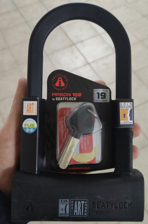

[Zapięcie] Najlepsze zapięcie pod kątem cena/zabezpieczenie, niekoniecznie kowadło
grissley odpowiedział grissley → na temat → Akcesoria rowerowe
ja na codzień wożę ze sobą coś w rodzaju OXC Combi Zip 3. Jak na razie wyrobiłem sobie takie podejście, że należy wozić albo coś naprawdę porządnego (na złodzieja ze sprzętem), albo cokolwiek byle było i byle lekkie (na złodzieja który ma tylko gołe ręce). -
