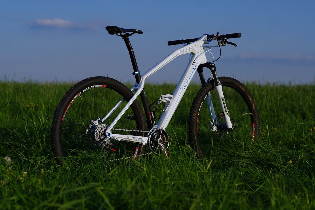

Brakes (+f. adapter): Avid Elixir7        542
Cables (Derl.): Gore Ride-On       76
Cassette: Shimano XT 11-34       299
Chain: Campa C9         285
Crankset: FSA K-Force + PF30       699
Derlr (Front): Shimano XT       153
Derlr (Rear): Sram X-9 GS       216
Fork: Marzocchi Corsa SLC 29 (remote & skewer incl.)   1746
Frame(+Full Headset+brake adapter) Mondraker Podium Carbon SL 19" 1521
Grips: bike ribbon bubble       112
Handlebar: Answer XC 685mm       236
Pedals: Look Quartz         280
Rotors (+bolts): Avid G3CS X 185mm + G3CS 160mm   264
Seat: Specialized Phenom Expert 143     252
Seatpost: Thomson Elite 31,6x410mm     241
Seatpost clamp: mondraker       30
Shifters (w/out clamps): Sram X-9        215
Skewer (rear): DT RWS 142x12mm       65
Stem: Mondraker         277
Tire (Front): Specialized Rocket Ron Evo 29x2,25   550
Tire (Rear): Specialized Renegade S-Works 29x1,95   492
Tubes: tapes+valves+sealant       220
Wheels: Hope Pro II Evo+ZTR Crest+D-light     1625
Razem: 10,396kg
z planowanych zmian w najblizszym czasie to przede wszystkim amortyzator na sida xx, moze jakas kierownica, chwyty jakby dalo sie lzej i rownie dobrze

Fajny rowerek. Można powiedzieć nietypowy, rzadko się takie cuda widzi na ulicy lub w lesie. Tylko jak można w nim podwyższyć mostek :D ?
PS: Jaki był koszt złożenia roweru ?
Napisano (edytowane)
mostek posiada mimosrodowa regulacje w zakresie +-1cm po dowolnym kierunku, reszta to juz magikowanie kierownica, ewentualnie zakup innego mostka, mnie akurat idealnie pasuje takie ustawienie
koszt zlozenia...ceny wszystkich czesci sa dostepne w necie, ile ja wsadzilem w rower? trudno powiedziec, bo wiele czesci jest ze starego roweru, amor i kilka drobniejszych komponentow jest do testu, itd...
co do zakupu kiery, to w spektrum moich zainteresowan jest jedynie cos plaskiego o wadze do 160g, minimum 680mm i giecie w tyl 9* lub wiecej, np easton ec70 flat :)

wygląda lepiej, niż się spodziewałem ;) ale do podobania się też mu jeszcze brakuje. A tym bardziej, jak patrzę na cyferki w rozpisce - mega ciężka rama, z jeszcze cięższym mostkiem, nie spodziewałbym się tak słabego wyniku po jakby nie patrzeć znanym producencie.
To nie jest uwaga do Twojego roweru, a do tego, co można kupić - denerwuje mnie wszechobecna czerwień, której praktycznie nie da się obejść w tego typu sprzęcie - sam bym się pozbył ze swojego chinola conieco

no powiem szczerze, wypas. Rama z typu kocham lub nienawidzę, jak bym miał finanse i dostępność w 26 lub 27,5 to brał bym jak nic. Co prawda jak przedmówcy, ciężkawo trochę, no i sądząc po Twoich wielu różnych wypowiedziach na forum nie spodziewał bym się np. elixirów u Ciebie :D Ale ogólnie, wrażenie świetne, na bank obejrzał bym się za takim "dziwakiem" w pozytywnym tego słowa znaczeniu.

amor jest do testu, dziala w zasadzie identycznie, jak manitou tower pro, czyli jak dla mnie lepiej sie nie da
krytykuje elixiry z karbonowymi klamkami, bo jeszcze nie trafilem takowych, ktore dzialaja przyzwoicie - od 9 do xx...im wyzej, tym gorzej, a ogolnie avidy pasuja mi ze wzgledu na klamke, gdyby nie to, wybor padlby na shimano xt/xtr, chociaz srebrny kolor srednio by mi przypasil  :)
waga calosci jest konsekwencja opierania sie trendom napedow 10sp, wlasnymi widzimisie i priorytetami - sztywnosc i niezawodnosc, gdyby nie to rower moglby miec 9,5kg bez mrugniecia okiem

Co i rusz gdy widzę tę ramę mam mieszane uczucia, z jednej strony uważam że jest obrzydliwa z powodu główki, z drugiej strony mega fajna za oryginalny design. W każdym razie skupia wzrok  :thumbsup:

Pokochałem Podiuma od pierwszego wejżenia :)
Twoja rama to potwierdza.
Jak bedziesz zmieniał widły, to koniecznie czarne.
Rama jest "masywna" i wystarczy że ona jest biała.
Szkoda tylko że oprocz wyglądu, cena tez powala.
Tyle to wyniósł mnie cały rower   :confused:

Rama wygląda świetnie - bardzo futurystycznie, do tego te malowanie i kolorystyka stylizowana na statek kosmiczny :P
No i oczywiście patent z czarną rurą podsiodłową wygląda super, dzięki temu na pierwszy rzut oka sprzęcik wygląda bardzo nietypowo - jak te modelowane w 3D rowery koncepcyjne.
Z drugiej strony jednak wygląd ramy sprawia, że wszystko pozostałe nie do końca wizualnie pasuje - wydaje się takie zwykłe...
Nie za bardzo też mi pasują te niebieskie wstawki - za mało tego, żeby nadać rowerowi charakteru, chyba przez tą dość jednokolorową ramę - niebieski napis to za mało. Już więcej jest tej czerwieni, której nie udało się uniknąć (koła, korba). Chyba lepiej byłoby pójść raczej w jeden kolor.
Poza tym przełamanie ciągłości rury podsiodłowej i sztycy niebieskim zaciskiem psuje efekt, jaki zapewne twórcy ramy chcieli osiągnąć malując podsiodłówkę na czarno - zaczyna ona być przez ten zacisk bardziej widoczna. (to, że rura jest matowa, a sztyca bardziej błyszcząca, to już inna sprawa, mniej rzucająca się w oczy)

Deklarowana przez producenta waga dla tej ramy w rozmiarze S to <1 kg, dlatego trochę mnie dziwi, że wyszło aż tak ciężko, nawet wliczając headset i adapter.
Rower sam w sobie super. Przymierzałem się w tym sezonie do przesiadki właśnie na tą ramę, tylko funduszy trochę brakuje i 100% przekonania.
nabial - daj znać jak wrażenia z jazdy i czy taki zintegrowany mostek jest dobrym rozwiązaniem.

ooo, a to czemu jeśli można zapytać? A ja właśnie kupiłem Elixir 9 RS Carbon z 2013. Podobno się poprawili? :D Czemu te carbonowe wersje do bani? Jak swój trochę potestuję zdam relację w testach.

@@Specjal, waga ramy 1kg podana jest dla 26", na stronie sa niescislosci :) deklaracje producenta to niby 1,25kg, ale znajac zycie dla najmniejszego wyselekcjonowanego rozmiaru...wiadomo, chcialbym mniej, ale 1,4kg dla golej ramy o taaakiej sztywnosci to wg mnie i tak dobrze
mostek to dramat, jesli ktos nie ma wypracowanej pozycji i dokladnie wie, czego chce, to ten symboliczny zakres regulacji na niewiele sie zda, a nizsze osoby i tak beda mialy relatywnie wysoko kiere - nawet u mnie wyszlo na to, ze musi byc plaska kierownica, wiec osob wzrostu typu 175cm po prostu nie widze
jezdzi sie rewelacyjnie, dosc krotkie asfaltowe podjazdy przy podobnym wysilku jedzie sie 30km/h, gdzie na szosowce 7,5kg jest 25-26 :)
@@outta82, nie wiem, co poprawili, elixirow 2013 sprawdzilem w roznych rowerach przynajmniej z 10 kompletow i jednak sie nie zdecydowalem na karbony...wiadomo, ze raczej problemem nie sa klamki, traktuje to jako uproszczony wyznacznik, byc moze winne jest tylko zle seryjne zalanie/odpowietrzenie, ale zaden z kompletow mnie nie powalil ani sila, ani cichoscia pracy, a moje elixry 7 jeszcze dobrze nie dotarte dzialaja o niebo lepiej, regulacji pad contact nie potrzebuje, wiec po co przeplacac :) no i te byly akurat biale

Właśnie mam przed sobą nowy numer MR, gdzie jest test roweru na twojej ramie.
Jedno ci powiem - musisz koniecznie coś wymyśleć żeby mieć czarny amortyzator.
Biała rama (rower) wygląda wtedy jeszcze lepiej  :thumbsup:
