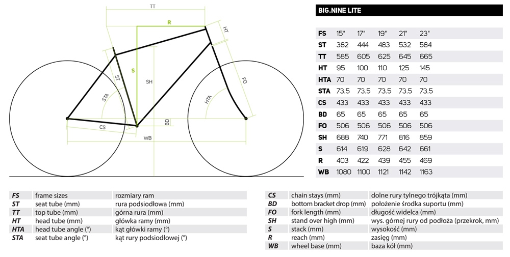

Wczoraj mierzyłem Treka SF z 2015 roku. Rozmiar 18.5 chyba jednak za mały i wyglądam dziwnie na nim a 19.5 duzy znowu
Jutro mierze Meride Big Nine 800 2017 rozm 19 tu link http://www.rowerymerida.pl/materialy/geometrie/big/197.jpg
Mam 180 cm, noga 83-84 cm, powinien pasować? Ta merida ma niski przekrok.
http://www.rowerymerida.pl/produkt1227/bignine-800-rower-merida.html
