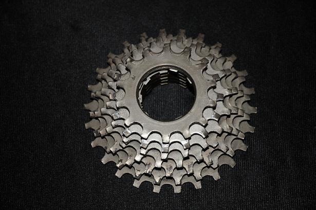

Maciekm88 Napisano 12 Lipca 2012 Napisano 12 Lipca 2012 Witam. Poszukuję tylnej kasety 7rz UG, coś takiego jak na zdjęciu. Może zalega komuś, to chętnie przygarnę
Mod Team Maniak Napisano 12 Lipca 2012 Mod Team Napisano 12 Lipca 2012 A musi być koniecznie UG? (nie pamiętam już w czym była różnica między hg , chyba tylko nacięcia ułatwiające zmianę) ale ja sobie skompletowałem kasetę 7s z koronek od 9s, starczyło dać podkładki stare i działa właściwie.
Maciekm88 Napisano 12 Lipca 2012 Napisano 12 Lipca 2012 Musiał bym zmieniać bębenek żeby zamontować HG. W UG na bębenku jest gwint od zewnętrznej strony i najmniejsza zębatki jest jednocześnie kontrą.
grzegosz Napisano 17 Lipca 2012 Napisano 17 Lipca 2012 ta piasta ze zdjęcia jest Twoja? Bo ta i różne inne miały połączenie HG z UG tzn. gwint na zewnątrz i wewnątrz, więc można spokojnie założyć oba typy kaset.
Maciekm88 Napisano 18 Lipca 2012 Napisano 18 Lipca 2012 Nie, zdjęcie poglądowe wygoglowałem. Ja mam piastę 105 i nie mam tego gwintu w środku. Mam kasetę 6rz a manetkę z indeksem 7 i chciał bym żeby wszystko ładnie grało, bo już mnie powoli zaczyna to denerwować ew. może ktoś ma sam bębenek na HG to też chętnie odkupię
Mod Team Maniak Napisano 18 Lipca 2012 Mod Team Napisano 18 Lipca 2012 Może być że szybciej wypadnie przepleść na bardziej współczesną piastę niż szukać starego typu.
Maciekm88 Napisano 18 Lipca 2012 Napisano 18 Lipca 2012 Maniak: Na pewno, ale chciał bym mieć pełną oryginalną grupę. Nie ma gwałtu z tym kołem, więc jak się coś trafi to fajnie, a jak nie, to świat się nie zawali.
Mod Team Maniak Napisano 18 Lipca 2012 Mod Team Napisano 18 Lipca 2012 Rozumiem, mam stalowego mtb'ka na stx ale i tak nie obyło się bez wymiany na współczesne komponenty, niektóre rzeczy po czasie są nie do dostania np właśnie piasty fabrycznie nowe, kasety i takie tam.
wojciechB Napisano 19 Lipca 2012 Napisano 19 Lipca 2012 Nie, zdjęcie poglądowe wygoglowałem. Ja mam piastę 105 i nie mam tego gwintu w środku. Mam kasetę 6rz a manetkę z indeksem 7 i chciał bym żeby wszystko ładnie grało, bo już mnie powoli zaczyna to denerwować ew. może ktoś ma sam bębenek na HG to też chętnie odkupię INDEX 6 i 7 to ta sama odległość na manetce. Nie wystarczy wyregulować odpowiednio? Wiem że wygodniej by było z siedmioma przełożeniami ale wystarczyłoby pominąć np. pierwszą pozycję na manetce lub zacząć regulację od pozycji 6. Zostałby jedynie pusty "bieg" na manetce z jednej strony.
Maciekm88 Napisano 23 Lipca 2012 Napisano 23 Lipca 2012 INDEX 6 i 7 to ta sama odległość na manetce. Nie wystarczy wyregulować odpowiednio? Wiem że wygodniej by było z siedmioma przełożeniami ale wystarczyłoby pominąć np. pierwszą pozycję na manetce lub zacząć regulację od pozycji 6. Zostałby jedynie pusty "bieg" na manetce z jednej strony. Wyregulować do końca to nie mogę, bo albo mi dobrze biegi wskakują na niskim przełożeniu a na wysokim "omykają", albo odwrotnie. Skoro INDEX 6 i 7 mają takie same odległości to czym to może być spowodowane?
wojciechB Napisano 23 Lipca 2012 Napisano 23 Lipca 2012 Wyregulować do końca to nie mogę, bo albo mi dobrze biegi wskakują na niskim przełożeniu a na wysokim "omykają", albo odwrotnie. Skoro INDEX 6 i 7 mają takie same odległości to czym to może być spowodowane? Zużyte koronki, rozciągnięty łańcuch, krzywy hak, syf przy sprężynie przerzutki , wytarte kółeczka przerzutki... problemów naprawdę można wiele mnożyć. Sprawdzałeś bębenek lub samą oś? Nie są przekrzywione?
Maciekm88 Napisano 24 Lipca 2012 Napisano 24 Lipca 2012 Zużyte koronki, rozciągnięty łańcuch, krzywy hak, syf przy sprężynie przerzutki , wytarte kółeczka przerzutki... problemów naprawdę można wiele mnożyć. Sprawdzałeś bębenek lub samą oś? Nie są przekrzywione? A więc tak bębenek i oś są okeeey na 100% koronki również igła. kółeczka i hak też wydają się dawać rade. Odnalazłem nowy łańcuch który kiedyś zakupiłem do innego roweru i powiem że jest lepiej, jeszcze to nie jest to co powinno być, ale jest poprawa. W planie jest jeszcze wymiana linek, rozkręcenie przerzutki, kompleksowe mycie i smarowanie. Mam gdzieś jeszcze golden arrow'a to założe go i zobacze jak na nim będzie śmigać. Czy idę dobrym tropem...??
wojciechB Napisano 24 Lipca 2012 Napisano 24 Lipca 2012 A więc tak bębenek i oś są okeeey na 100% koronki również igła. kółeczka i hak też wydają się dawać rade. Odnalazłem nowy łańcuch który kiedyś zakupiłem do innego roweru i powiem że jest lepiej, jeszcze to nie jest to co powinno być, ale jest poprawa. W planie jest jeszcze wymiana linek, rozkręcenie przerzutki, kompleksowe mycie i smarowanie. Mam gdzieś jeszcze golden arrow'a to założe go i zobacze jak na nim będzie śmigać. Czy idę dobrym tropem...?? Pewnie że dobrym Oprócz haka przerzutki sprawdź też tylne haki. Zwróć też uwagę czy tylne koło zamykasz równo, czy przypadkiem po zaciśńięciu nie pochyla koła w jakąkolwiek stronę. Przeglądałeś może manetkę ? Działa zawsze z takim samym oporem?
