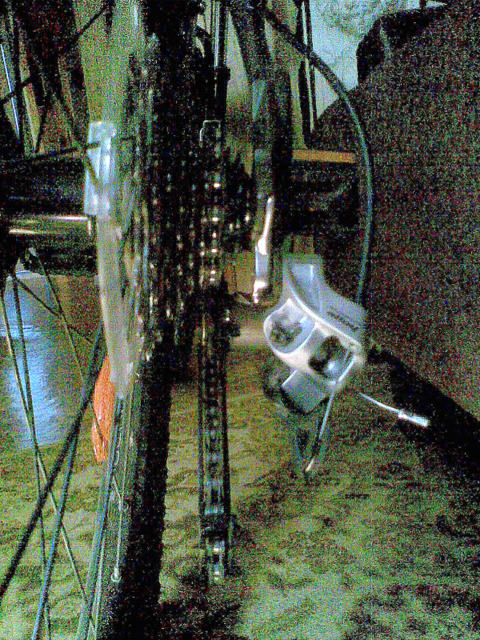

kilroy Napisano 7 Kwietnia 2009 Napisano 7 Kwietnia 2009 Mam problem z przerzutką, gdyż wygląda na wygiętą - wózek 'ucieka' w stronę koła zamiast być pionowo. Sam wózek jest prosty, hak też na prosty wygląda, jakby zgięcie było w główce łączącej wózek z pantografem. Fotki postaram się wrzucić po południu.

kilroy Napisano 11 Kwietnia 2009 Autor Napisano 11 Kwietnia 2009 Przerzutka (SRAM SX5) jako tako działa, ale na podjazdach gdy jest na 6-7 koronce potrafi niemiłosiernie zazgrzytać, jakby znosiło ją do wewnątrz. fotka
Mod Team Odi Napisano 11 Kwietnia 2009 Mod Team Napisano 11 Kwietnia 2009 Miałem taki sam przypadek z X-7 tylko chyba jeszcze bardziej była wygięta i to od nowości. Na największym trybie bałem się, żeby nie wpadła w szprychy bo by było mielone Ale działało to bezproblemowo.
pawel1315 Napisano 11 Kwietnia 2009 Napisano 11 Kwietnia 2009 też mam sram x-7 i mam tak samo wózek lekko wygięty w stronę koła. Też się zastanawiałem czy tak ma być Niedługo jadę do serwisu to zobaczę Może dostanę nową przerzutkę

pawel1315 Napisano 25 Maja 2009 Napisano 25 Maja 2009 Tak wygląda moja przerzutka po wymianie ramy, a wcześniej miałem tak jak kolega wyżej :/
