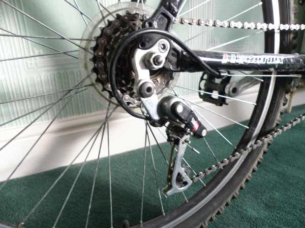

MakBiker13 Napisano 2 Lipca 2008 Napisano 2 Lipca 2008 Witam, Mam pewien problem, ostatnio śmigałem sobie no i wkręciła mi sie moja ukochana TY-18 w szprychy xD NO i teraz nie wiem jaka przerzutkę kupić, będę wymieniał tez suport ale to nie gra roli... śmigam 70% asfalt 30% lekki, nieraz troszeczkę cięższy teren. Potrzebuje przerzutkę na 6 przelozeniowy wolno bieg. Wymiana całej kasetki, kola i może nawet piasty odpada. Nie mam kaski teraz. I teraz nie wiem jaka przerzutkę kupić. No i oczekuje pozytywnych wrażeń od nowej przerzutki, nie ma mię zawieść Nie no, nie będę jakoś super śmigał w błocie po kolana. Wycieczki weekendowe ale nie 4km w ta i z powrotem xD Wiec, tourney? Tourney: http://cgi.ebay.co.uk/SHIMANO-6-7-SPEED-RE...bayphotohosting Czy acea, alivio a moze Altus'a? Tylko ze większość z nich jest na 8 biegowe ;/ Ale słyszałem ze można to jakoś ustawić, będzie problem? Duzo roboty? Nie potrzebuje super jakiegoś super sprzętu. PS: A co do suportu, to po odkreceniu będę wiedział jaki mam kupić no nie? Pozdrawiam i czekam na porady.

skjaatel Napisano 2 Lipca 2008 Napisano 2 Lipca 2008 Raczej dasz rade, najlepszą częścią zabawy będzie założenie przerzutki. Potem to już z górki Miałeś wcześniej Tourney'a. więc duża szansa, że będziesz potrzebował przerzutki z hakiem. Jeśli tak to nie bierz znów Tourney'a tego wielkiego, tylko prosty model z wielkim napisem SIS.
Mod Team bogus Napisano 3 Lipca 2008 Mod Team Napisano 3 Lipca 2008 skjaatel ma rację. Jeśli masz teraz Tourney z hakiem, to bierz znów je. Jeśli nie to bez obaw możesz brać Alivio, lecz nie będzie dużej poprawy w pracy, a powodem tego będą jak sądzę słabe manetki.

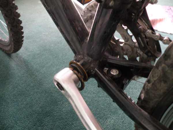

MakBiker13 Napisano 3 Lipca 2008 Autor Napisano 3 Lipca 2008 Tourney'a nie miałem, zwykłego Ty-18 Czyli manetki, mam nie wiem jakie, zwykle takie w manetkach xD ( shimano ). Czyli brać alivio czy może tourney'a? Poprawy w pracy nie będzie a cena mniejsza wiec tourney? Aha, co do zakładania to jak założę przerzutkę to co z linkami? Moge je zostawić? I jak je zamocować? po prostu przykręcić do przerzutki? Nie znam sie za bardzo Załączam kilka zdjec. A co do suportu to ktoś mi odp? Po zdjęciu nie da rady zobaczyć jaki mam nie? muszę zdjąć, kupić klucz zdjąć i zobaczyć tak? A potem przechodzić do kupna? Seba

Mr0wa_1991 Napisano 4 Lipca 2008 Napisano 4 Lipca 2008 Linki- najzwyklejsze za 3 zł Droższe nie potrzebne. Jeśli nie masz haka w ramie to za ok 12 zł dokup też hak do przerzutki. A najlepiej podskocz do rowerowego i poproś żeby Ci zamontowali przerzutkę i chciałbyś popatrzeć jak to zrobić bo chcesz się nauczyć
Schwefel Napisano 4 Lipca 2008 Napisano 4 Lipca 2008 Ja tam się ebayem nie posługuję ale na allegro masz taki set linka + pancerz Choć najlepiej będzie jak pójdziesz do pierwszego lepszego rowerowego i tam kupisz. Jeśli nie masz haka w ramie to za ok 12 zł dokup też hak do przerzutki. Przecież on ma hak więc po co mu drugi?
Mr0wa_1991 Napisano 4 Lipca 2008 Napisano 4 Lipca 2008 Przecież on ma hak więc po co mu drugi? Fakt- przepraszam- moja pomyłka- nie oglądałem obrazków i nie widziałem ^^

MakBiker13 Napisano 4 Lipca 2008 Autor Napisano 4 Lipca 2008 Słuchajcie, znajda sie fundusze Chyba... Wiec prosił bym was o poprawienie mnie jeśli o czymś zapomnę. Ogólnie chce zrobić 'mały' bardzo mały remont. Ale ze by dało rade smigac. Przerzutka tylnia - Alivio suport - ( nie wiem jaki, muszę kupić klucz i zobaczyć jaki mam a potem za kupno sie brać tak? ) Opony - Kenda - Semi slick Proszę mi odp. z tym suportem. No i po takiej wymianie można jechać nie?
fallout Napisano 4 Lipca 2008 Napisano 4 Lipca 2008 no jeśli nie wiesz jaki masz suport to trzeba obejrzeć stary, nie ma chyba innej możliwości

Mr0wa_1991 Napisano 4 Lipca 2008 Napisano 4 Lipca 2008 To już Twój wybór. Ale jeżdżę na alivio i wiem że jest to sprzęt nie do zabicia więc szczerze polecam A odnośnie suportu- nie zapomnij tylko zmierzyć ile mm ma Twój obecny suport. Musisz kupić o tej samej długości.

Mod Team bogus Napisano 5 Lipca 2008 Mod Team Napisano 5 Lipca 2008 Supprt ze zdjęcia wygląda mi na starego typu na kwadrat. Nie wiem czy nowe pasują, ale raczej tak.
