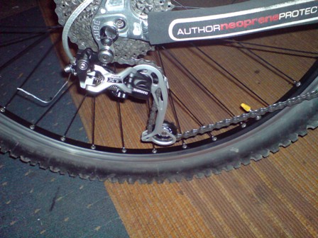

howado Napisano 7 Marca 2008 Napisano 7 Marca 2008 Witam ! Mam taki problem , otóż założyłem dziś nowa przerzutkę XT Shadow ale strasznie mi ucieka w górę i nie mogę jej inaczej ostawić ... dodaje zdjęcie ... pozdrawiam
Wodzu Napisano 7 Marca 2008 Napisano 7 Marca 2008 Mam wrażenie że korpus przerzutki nie oparł sie we właściwym miejscu miejscu o hak przerzutki. Aż popatrzyłem u siebie i faktycznie- całość znajduje sie pod zupełnie innym kątem. Sprawdź jeszcze raz mocowanie przerzutki- poluzuj śrubę mocującą i obróć całość do tyłu aż taka czarna wypustka na korpusie przerzutki zaczepi o odpowiednio wyprofilowaną końcówkę haka (nie wiem czy to opisałem w sposób w miarę zrozumiały). Potem tylko dokręcić śrubę- jak pokombinujesz dasz radę. Pozdrawiam.

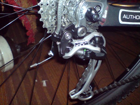

Wodzu Napisano 7 Marca 2008 Napisano 7 Marca 2008 Spróbuję wstawić fotkę. O ile coś zobaczysz, przyjrzyj się pozycji w jakiej znajdują się elementy haka i przerzutki. Nie wiem tylko czy umiem wstawic fotkę.
Mod Team bogus Napisano 7 Marca 2008 Mod Team Napisano 7 Marca 2008 Tak z tą wypustką to jedna sprawa. Shadow potrzebuje też krótszego łańcucha niż standardowa przerzutka, przynajmniej u mnie tak było.

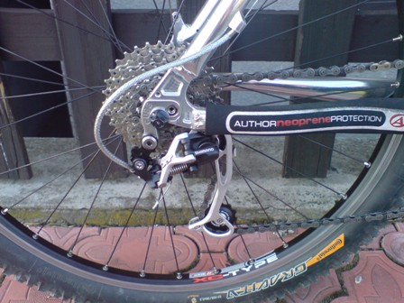

howado Napisano 7 Marca 2008 Autor Napisano 7 Marca 2008 zrobiłem ale czy teraz jest dobrze ustawiona czy może wymaga jeszcze regulacji na śrubie ?
uchmanek Napisano 7 Marca 2008 Napisano 7 Marca 2008 domyslam sie, ze teraz pancerz wymaga skrocenia . sprawdz, jaka jest odleglosc kolka prowadzacego od trybow (na kazdym biegu). nie powinna byc mniejsza niz kilka mm. jesli jest blizej -> wkrec srubke, jesli duzo dalej -> wykrec.
Mod Team bogus Napisano 8 Marca 2008 Mod Team Napisano 8 Marca 2008 1) Skróć pancerz od przerzutki, wtedy pójdzie jeszcze trochę w górę. 2) Wkręć tą śrubę bardziej do regulacji, chyba że jest przerzutka ustawiona ok. 3) Jak możesz to daj zdjęcie na przełożeniu 1x1 i wtedy powiem Ci jak ja mam i czy masz dobrze.
pudeleQ Napisano 8 Marca 2008 Napisano 8 Marca 2008 Jak na moje oko to jest dobrze, choć łańcuch mógłby być o te jedno ogniwko dłuższy.
