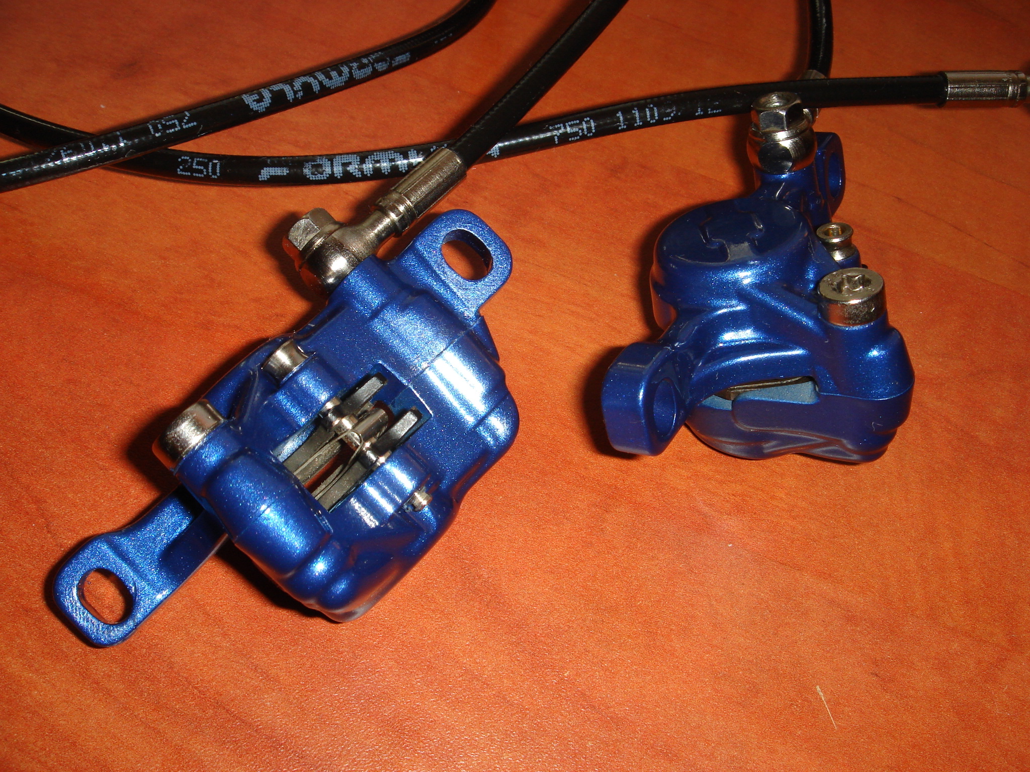

wookie Napisano 23 Czerwca 2007 Napisano 23 Czerwca 2007 W temacie bede opisywal kolejny etapy tuningowani hampli Formula Oro K24 moze komus sie przyda badz sam tez wpadnie na jakis tuning lekki swoich czesci. Pierwszy etap rozebranie na czynniki pierwsze , czyszczenie polaczen tzn resztek pod odlewie i zgrzewaniu zapewne i szykowanie do malowania.
wookie Napisano 23 Czerwca 2007 Autor Napisano 23 Czerwca 2007 Musialem gdzies schowac te srubki i duperele bo cala masa tego ;]
wookie Napisano 26 Sierpnia 2007 Autor Napisano 26 Sierpnia 2007 Maly upik fotka zaciskow Jutro bedzie final odbiore srubki i calosc zloze do kupy :]

Lobster Napisano 27 Sierpnia 2007 Napisano 27 Sierpnia 2007 Jakiego lakieru użyłeś i jak malowałeś ? Sprayem poprostu ? Jak tak to napisz jakim dokładnie . Efekt naprawdę super
wookie Napisano 27 Sierpnia 2007 Autor Napisano 27 Sierpnia 2007 Malowalem w sumie 3 krotnie w sensie to jest 3 raz i nabralem doswiadczenia ;] , farba akrylowa na to lakier akryloway , spray , trzeba wczesniej wszystko ladnie zabezpieczyc. Taka wartstwa jst stosunkowo bdb odporna na dot ( sama akrylowa na ktory juz nie kladzie sie lakiery nie jest ! ) to dosc wazne bo czasem dochodzi do kontaktu z farba i sie zmywa m.in.
