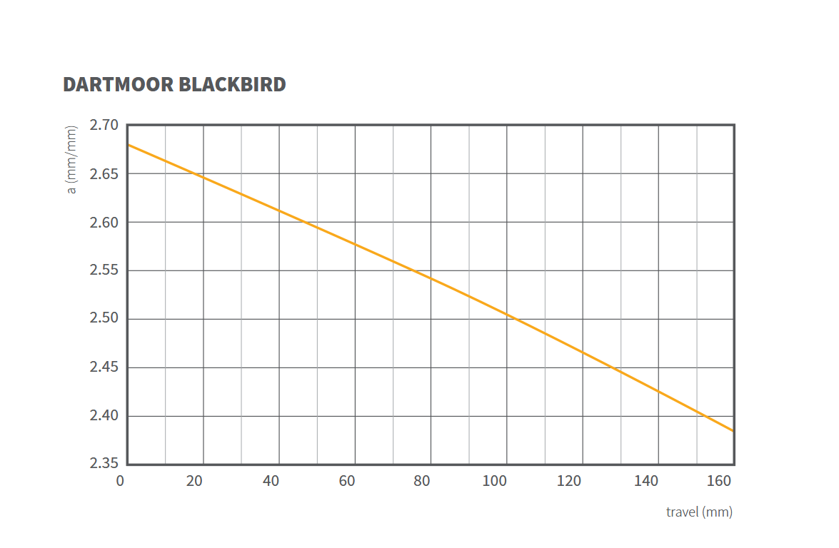

s1lent Napisano 26 Czerwca Napisano 26 Czerwca Witam chcialbym wymienic damper w moim dartmoorze blackbirdzie z xfusion o2 pro r na RS super deluxe select+ 230x65 czy ten damper dobrze bedzie pracowal w ramie, prosze o pomoc dodaje równiez leverage ratio tej ramy Cytuj
Mod Team sznib Napisano 27 Czerwca Mod Team Napisano 27 Czerwca Pracował będzie, nie wiadomo tylko jak Po1; link do obrazka z leverage nie działa Po2. Nawet jakby działał to nie model dampera ma tu znaczenie, ale jego Tune. Cytuj
s1lent Napisano 27 Czerwca Autor Napisano 27 Czerwca (edytowane) A wiesz moze jak sprawdzic/zmienic tune, nie znam sie zbytnio na zawieszeniu , dosylam tez leverage ratio Edytowane 27 Czerwca przez s1lent nie wpisalem wszystkiego Cytuj
KSikorski Napisano 28 Czerwca Napisano 28 Czerwca To liniowa rama. tune M/M. Na puszce powinna być naklejka z tune. Cytuj
Galvatron Napisano 3 Lipca Napisano 3 Lipca W wersji Evo fabrycznie jest montowany Super Deluxe, więc wystarczy zapytać producenta, jakie zawarowanie (tune) stosuje. Cytuj
