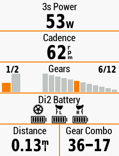

A co do wyswietlacza, nie da sie tego wyswietlic na licnziku ? Chyba jest taka opcja w Gamrinach.
https://suport.garmin.com/pl-PL/?faq=qBnD0bXiLT7g6qMyExVRc9
Wiec na każdym licnziku powinno smigać.

Co do Garmina - wiem, że można w nim ustawić wyświetlanie przełożeń (nie jestem pewien, czy baterii też). Bez tego nie brałbym 12x w ogóle pod uwagę. Ale jednak wolałbym mieć wyświetlacz zintegrowany z rowerem i zasilany z jego baterii, a nie tylko w garminie którego mogę zapomnieć albo który może mi się rozładować.

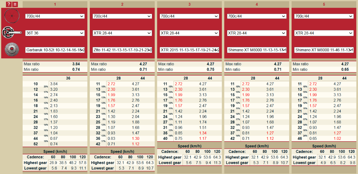

EDYTA
Tak sobie patrzę, że są jeszcze kasety 9-52T jakiejś firmy E-Thirteen (?). Na takiej kasecie z korbą 36 byłoby 12 przełożeń od 4.27 do 0.74, czyli w zasadzie to co mam teraz. Z tą różnicą, że przy obecnej konfiguracji 11x (28/44T + 11-40T) mam zakres 4.27-0.75 z 16toma efektywnymi przełożeniami, a po zmianie miałbym taki sam zakres z 12toma przełożeniami (ale brak konieczności wachlowania blatami)...
Ewentualnie mógłbym tez mocniej odpuścić dokręcanie na zjazdach i zrobić zakres 4.03-0.70 na korbie 34T.
Może to i miałoby sens - trzeba by wydać dodatkowe 2 tysie (przerzutka i korba) no i stopniowanie byłoby mocno "rzadkie"...
