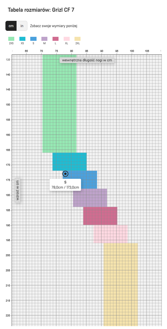

Wymiary żony, które kiedyś zebrałem przy wyborze roweru MTB dla strony  https://www.wrenchscience.com/ (szkoda ze dobor rozmiaru roweru padł)
Wzrost: 173
Przekrok: 78 ( krótsze nogi dłuższy tułów)
Wysokość mostka 144
Wysokość tułowia 62
Długość ramienia 59
Długość przedramienia 34
Wysokość  podudzi 45
Szerokość ramion 40
Przy wyborze MTB XC kalkulator dobrał następujące wymiary (może w czymś pomoże). Niestety chyba nie bardzo jest to jak odnieść do gravela

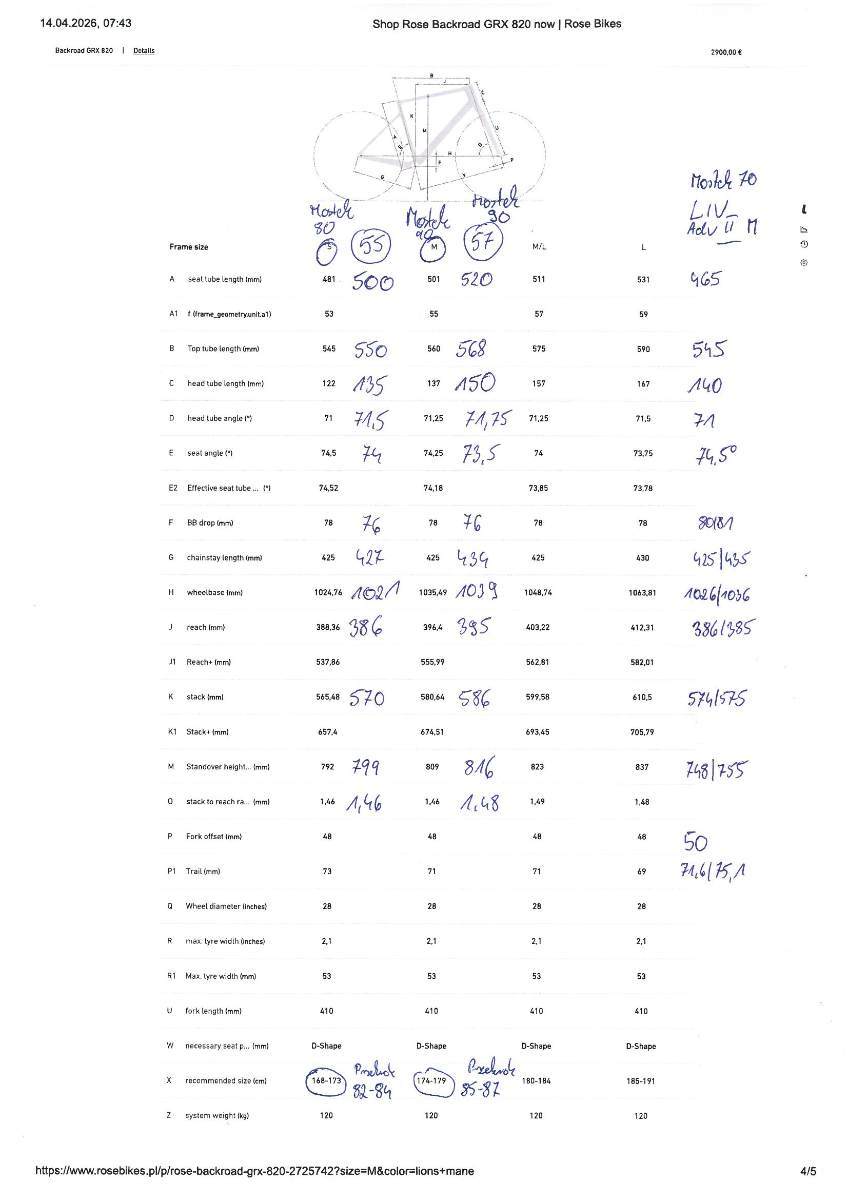

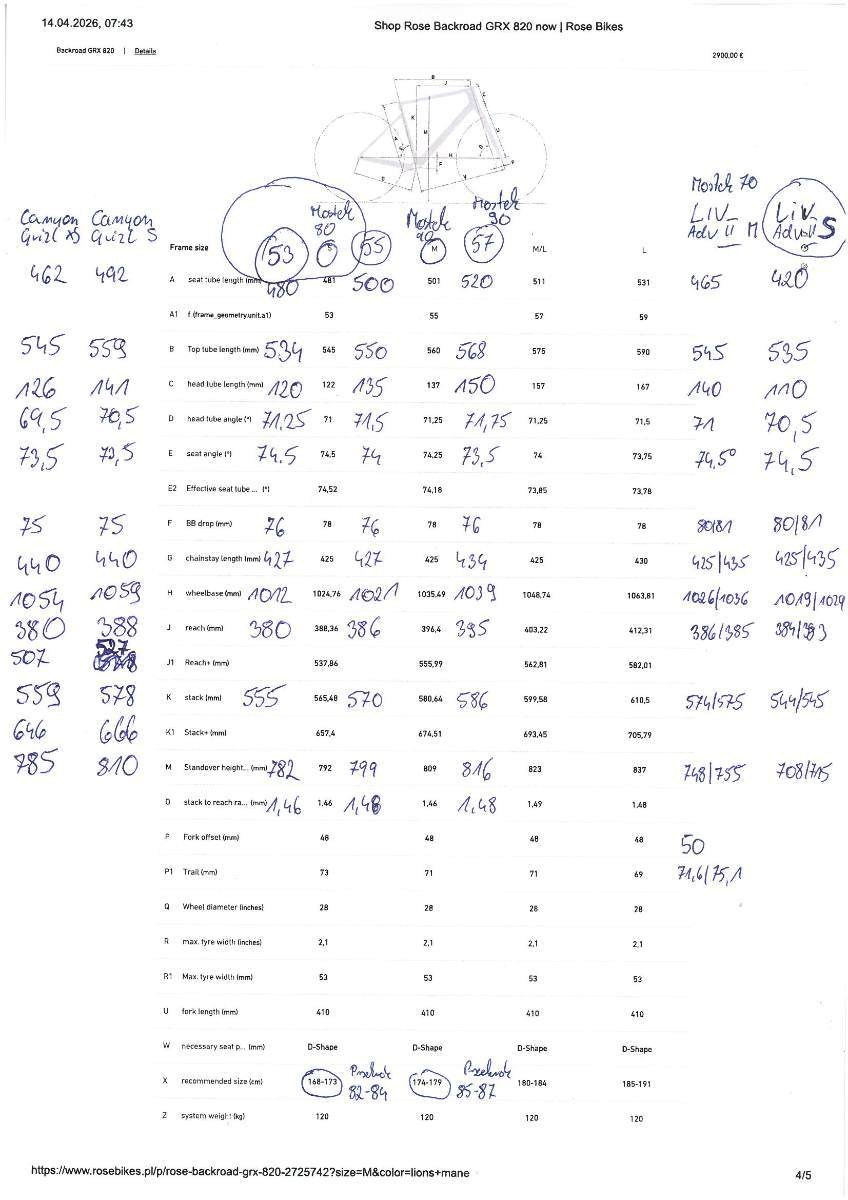

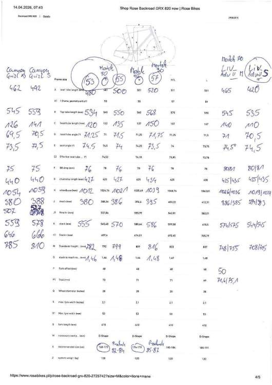

Dla ułatwienia wrzucam jeszcze geometrię ramy starego i nowego Backroad w rozmiarze S i M, przyrównanie do 55 i 57 oraz do LIC Devode adv II w rozmiarze M

Jeżeli chodzi o Backroada MY2020 to myślę, że 53. W aktualnym modelu trudno mi osobiście ocenić, ale chciałbym zwrócić na co innego uwagę. Oglądałem recenzję nowego modelu i dziennikarz narzekał, że jest bardziej sztywno niż w poprzednim (czyli tym, który masz). Mnie osobiście sztywność Backroad'a na tyle zmęczyła, że go sprzedałem i trudno mi sobie wyobrazić, że miałbym kupić jeszcze sztywniejszego gravela.
Edit: oglądałem jakiś czas temu Devote dla mojej żony (XS) i tu bym myślał o S.

Cześć.
Rose odpisało, że w nowym modelu sugerują rozmiar S. Czyli bliżej 53 niż 55
Niestety poprzedni model w rozmiarówce 53-55 nie jest już dostępny. Jeśli nowy jest sztywniejszy od mojego, to dla żony odpada.
Czekam jeszcze na odpowiedź odnośnie rozmiaru LIV.

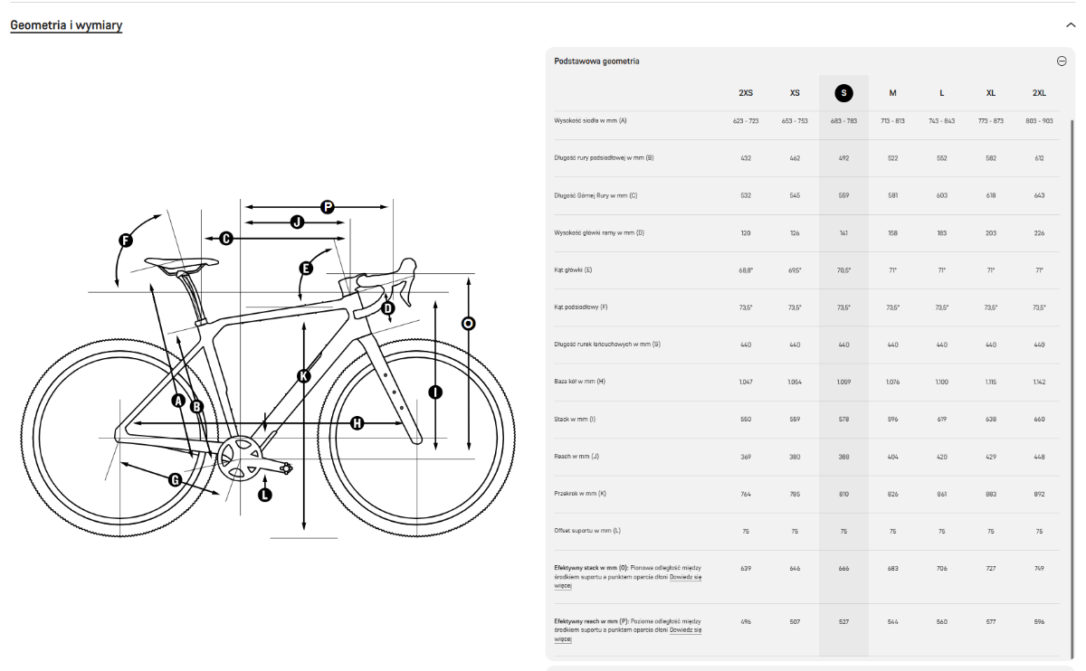

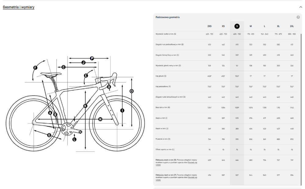

Canyon również sugeruje rozmiar S
Możecie podpowiedzieć w jakich przedziałach rozmiarowych  się poruszać
Stack 555-570
Reach 380-390
będzie ok, czy na coś jeszcze zwracać szczególną uwagę ?
Na prowadzenie wysuwa mi się teraz Canyon Grizl CF 7
https://www.canyon.com/pl-pl/rower-gravel/przygoda/grizl/og/grizl-cf-7/4167.html?dwvar_4167_pv_rahmenfarbe=R126_P01&dwvar_4167_pv_rahmengroesse=S
Chociaż z geometrii wydaje się że tu XS byłoby chyba bardziej prawidłowe ?
