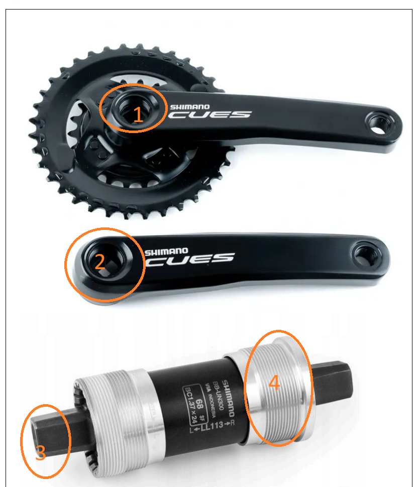

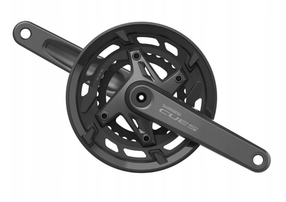

Mam taką korbe:
Cues 4000 (na zdjęciu 6000, ale to szczegół 😉)
Kilkukrotnie zdejmowałem i zakładałem korbę. Dzisiaj podczas zdejmowania zerwałem aluminiowy gwint w korbie (ten po stronie zębatki, gdzie wkręcamy ściągacz).

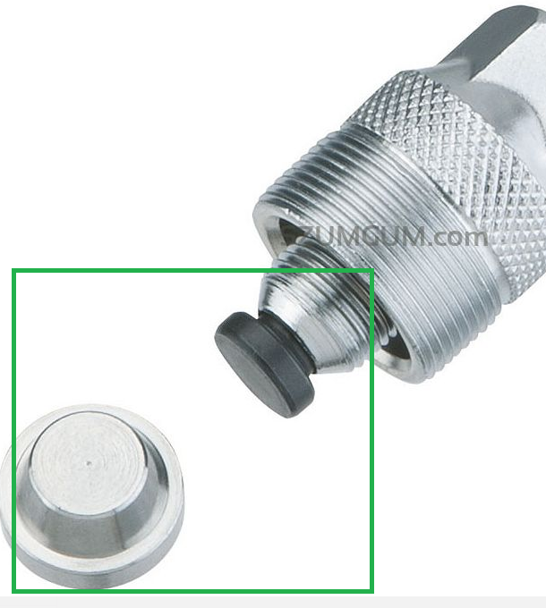

Miałem typowy chiński ściągacz o taki:
Koniec końców ściągnąłem korbę ściągaczem do łożysk, ale w osi (rura przelotowa) jest gwint, czy są jakieś inne typy ściągaczy do takiej korby, żeby wykorzystać ten gwint w osi?

Jeżeli chodzi Ci o to jak zdemontować korbę z wykorzystaniem gwintu (nr 1 - rysunek poniżej), to ...
Cytat
Zasada w ściągacza jest taka sama:
1.Oczyszcić gwint przed wkręceniem ściągacza.
2.Zwiększona uwaga przy wkręcaniu.
3.Użyć ściągacz o "lepszej" jakości, np:
Ściągacz do korb PARK TOOL CCP-22
Ściągacz do korb SHIMANO TL-FC10
Ściągacz do korb Topeak Universal Crank Puller
Dodatkowo należy sprawdzić czy ma się odpowiedni ściągacz do odpowiedniego systemu(typu suportu) czy ściągacz nie uszkodzi gwintu nr 3, tj. rozmiar trzpienia w ściągaczu - w jaki sposób opiera się na osi:
(można wkręcić w suport śrubę o innym typie śruby,. lub jeśli suport do wymiany to aż tak nie trzeba uważać ;) )
