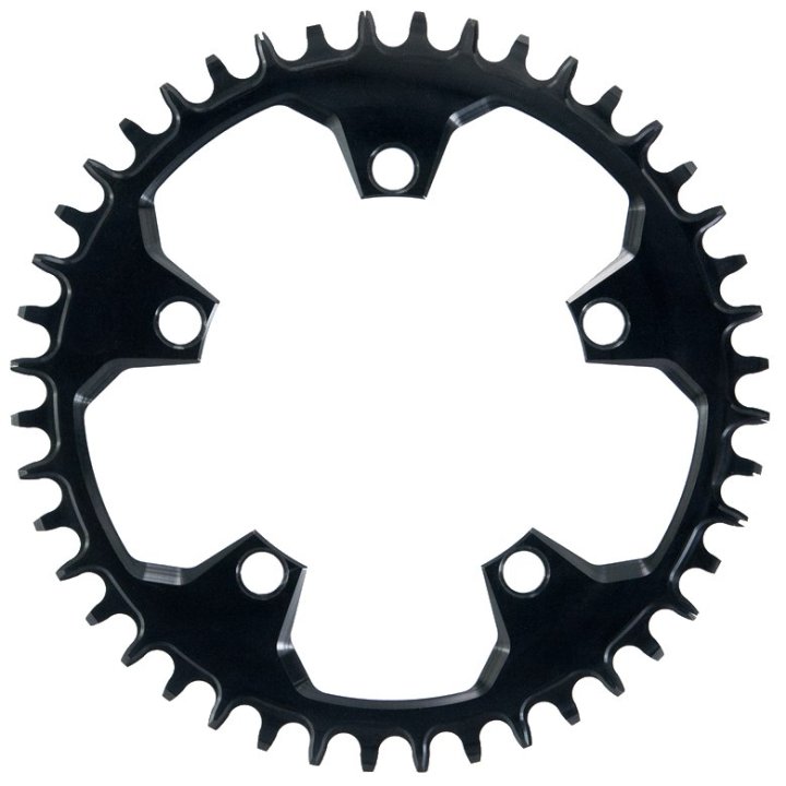

kaido2 Napisano 18 godzin temu Napisano 18 godzin temu Godzinę temu, Eski80 napisał: Chce jeździć na dużym blacie, ale te 46 obecnie to sporo ja męczy. Jeździła na testowym, który miał właśnie srama z 43 i była zadowolona. Pytanie techniczne czy to możliwe żeby pasowała do reszty napędu Grx, biorę pod uwagę wymianę łańcucha na flat no to też podpowiadali w sklepach. Ale nikt nie dał 100% pewności, że to będzie działać. W takiej sytuacji szukałbym zębatki 42T( ogólnodostępne) pod asymetryczne BCD110 i po prostu przełożył Dla przykładu : https://pl.aliexpress.com/item/1005008025963069.html?spm=a2g0o.detail.pcDetailTopMoreOtherSeller.4.9bf0bXrSbXrSqk&gps-id=pcDetailTopMoreOtherSeller&scm=1007.40050.354490.0&scm_id=1007.40050.354490.0&scm-url=1007.40050.354490.0&pvid=ecb07fdb-3efa-4a3d-a482-1598ce210cd8&_t=gps-id:pcDetailTopMoreOtherSeller,scm-url:1007.40050.354490.0,pvid:ecb07fdb-3efa-4a3d-a482-1598ce210cd8,tpp_buckets:668%232846%238113%231998&pdp_ext_f={"order"%3A"107"%2C"eval"%3A"1"%2C"sceneId"%3A"30050"%2C"fromPage"%3A"recommend"}&pdp_npi=6%40dis!PLN!70.92!45.39!!!133.38!85.36!%40211b628117690794870627968e4fad!12000043306472426!rec!PL!1867231024!XZ!1!0!n_tag%3A-29919%3Bd%3Aa269d695%3Bm03_new_user%3A-29895&utparam-url=scene%3ApcDetailTopMoreOtherSeller|query_from%3A|x_object_id%3A1005008025963069|_p_origin_prod%3A Cytuj

kaido2 Napisano 18 godzin temu Napisano 18 godzin temu (edytowane) Asymetryczne 110 to asemetryczne 110, czy Apex, GRX, 105 podejdzie. Trzeba pamiętać, że to jest zębatka uniwersalna, a więc zrzucanie może być upośledzone ( choć ja jakoś nie zauważyłem ) , lecz z drugiej strony skoro ma być jeżdżone z blatu? Oczywiście jak się pogrzebie to powinno się znaleźć typową( na szybko znalazłem 39T Bucklosa za 2 dychy), czy " pod GRX-a" do wyboru do koloru ale koszta już inne, jednak dalej nie takie co cała korba Edytowane 18 godzin temu przez kaido2 Cytuj
Eski80 Napisano 16 godzin temu Autor Napisano 16 godzin temu 2 godziny temu, kaido2 napisał: W takiej sytuacji szukałbym zębatki 42T( ogólnodostępne) pod asymetryczne BCD110 i po prostu przełożył Dla przykładu : https://pl.aliexpress.com/item/1005008025963069.html?spm=a2g0o.detail.pcDetailTopMoreOtherSeller.4.9bf0bXrSbXrSqk&gps-id=pcDetailTopMoreOtherSeller&scm=1007.40050.354490.0&scm_id=1007.40050.354490.0&scm-url=1007.40050.354490.0&pvid=ecb07fdb-3efa-4a3d-a482-1598ce210cd8&_t=gps-id:pcDetailTopMoreOtherSeller,scm-url:1007.40050.354490.0,pvid:ecb07fdb-3efa-4a3d-a482-1598ce210cd8,tpp_buckets:668%232846%238113%231998&pdp_ext_f={"order"%3A"107"%2C"eval"%3A"1"%2C"sceneId"%3A"30050"%2C"fromPage"%3A"recommend"}&pdp_npi=6%40dis!PLN!70.92!45.39!!!133.38!85.36!%40211b628117690794870627968e4fad!12000043306472426!rec!PL!1867231024!XZ!1!0!n_tag%3A-29919%3Bd%3Aa269d695%3Bm03_new_user%3A-29895&utparam-url=scene%3ApcDetailTopMoreOtherSeller|query_from%3A|x_object_id%3A1005008025963069|_p_origin_prod%3A Kurka ale to jest narow i to chyba nie będzie się dało zrzucać z blatu, wrzucić pewnie tez Cytuj

kaido2 Napisano 15 godzin temu Napisano 15 godzin temu (edytowane) 51 minut temu, Eski80 napisał: Kurka ale to jest narow i to chyba nie będzie się dało zrzucać z blatu, wrzucić pewnie tez To jest typowe NW i na to nie wrzucisz, i nie zrzucisz Natomiast to to z linku jest uniwersalne, da się wrzucić, da się zrzucić. Mam taką w korbie 50/34 i normalnie działa, jednak wszystko co uniwersalne jest uniwersalne i nie jest powiedziane , że ze wszystkim zadziała jakby się chciało stąd wcześniej napisałem : 2 godziny temu, kaido2 napisał: Trzeba pamiętać, że to jest zębatka uniwersalna, a więc zrzucanie może być upośledzone ( choć ja jakoś nie zauważyłem ) To na pewno będzie działać ze wszystkim tylko 39 https://pl.aliexpress.com/item/1005007907759955.html?spm=a2g0o.productlist.main.2.270f7483SwBHoF&algo_pvid=fd2ef089-3937-461a-a6d2-148e083cdb3d&algo_exp_id=fd2ef089-3937-461a-a6d2-148e083cdb3d-1&pdp_ext_f={"order"%3A"640"%2C"eval"%3A"1"%2C"fromPage"%3A"search"}&pdp_npi=6%40dis!PLN!29.09!29.09!!!7.86!7.86!%40210388c917690905060981675e3c96!12000042795646325!sea!PL!1867231024!X!1!0!n_tag%3A-29919%3Bd%3Aa269d695%3Bm03_new_user%3A-29895&curPageLogUid=PCNfck6IyRTX&utparam-url=scene%3Asearch|query_from%3A|x_object_id%3A1005007907759955|_p_origin_prod%3A Edytowane 15 godzin temu przez kaido2 Cytuj
