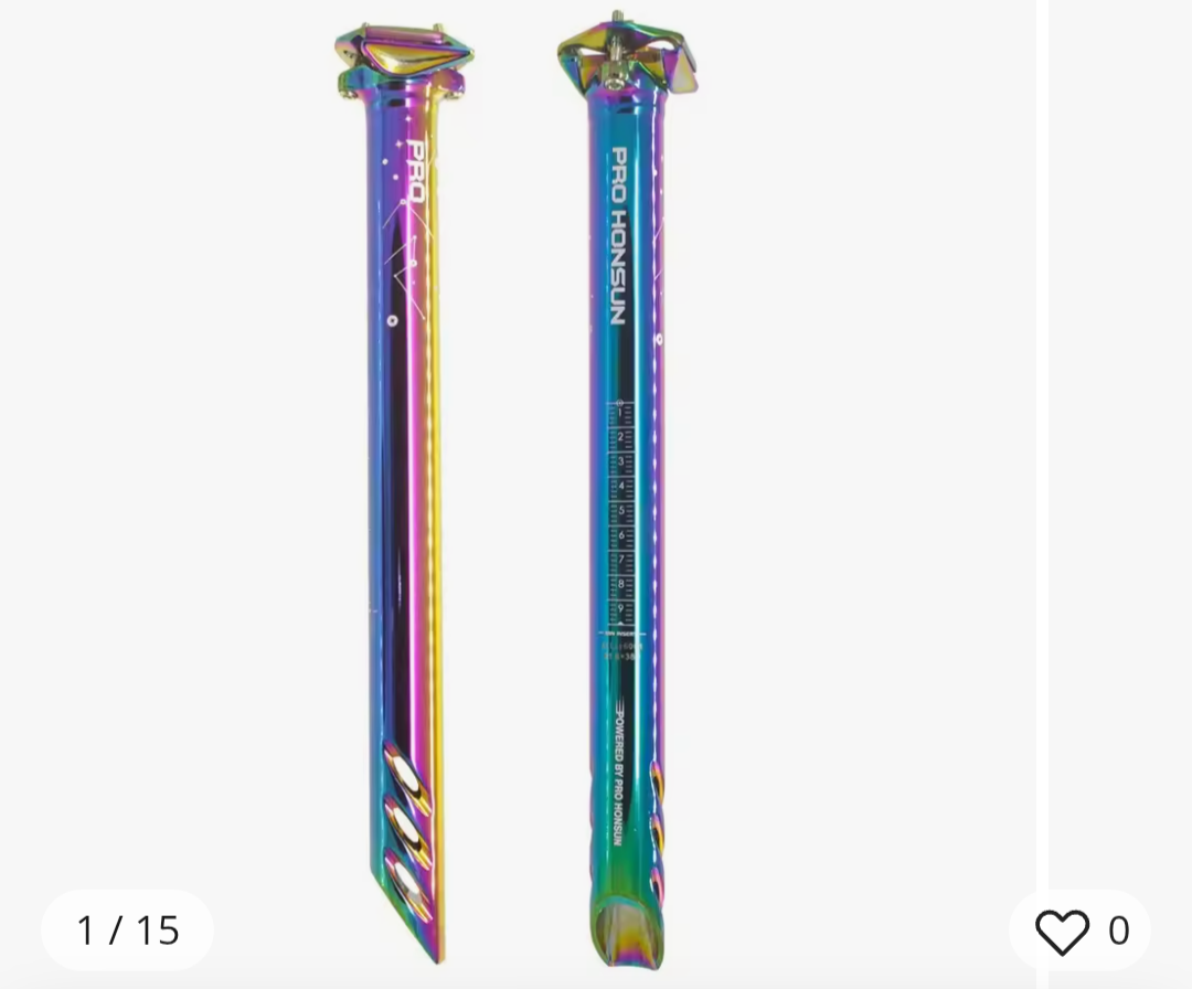

Mały rower i sztyca oryginalna pro 31.6 / 300mm i stwierdziłem że brakuje mi trochę na wysokość więc wsadziłem prawie nową 31.6 / 390mm z innego roweru.

Jakby co to taką nietypową zastosowałem i anoda się z niej już zdziera przy tych próbach 🙈
Posmarowana była tylko lekko jak była w innym bajku.Screenshot_20251020-165337.thumb.png.fee5e10087f81d1d579bc270eb61a337.png
