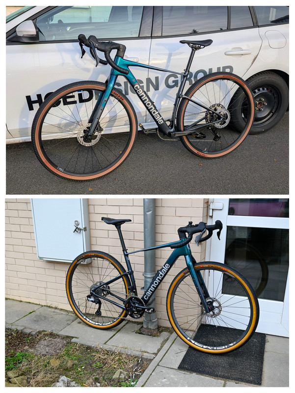

Po przeszczepie GRXa Di2 2x12, kompletnych kół, kierownicy oraz nowej sztycy carbonowej masa wynosi 8,55 kg. Nawet zakładając pewien błąd pomiarowy, uważam to za świetny wynik. Tu foto przed i po:

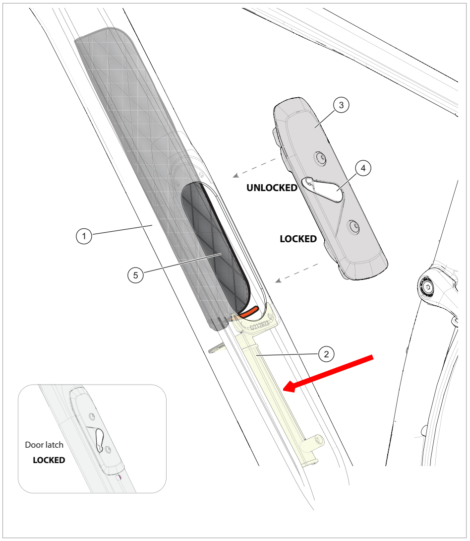

Jestem bardzo zadowolony ze schowka w ramie, wchodzą tam normalnej wielkości łyżki uniora, multitool z 11 kluczami, zestaw naprawczy tubeless, nabój CO2, pompka, dętka tpu i jeszcze zostaje miejsce na jakieś dokumenty, klucze do auta/domu. Schowek wykonany jest z dużą dbałością, nie wydaje jakichkolwiek dźwięków, nawet na najgorszych brukach. Pod schowkiem (tj. blisko suportu) Cannondale przewidział fabryczny uchwyt do baterii Di2, super!, środek ciężkości obniżony, łatwiejsze układanie kabli i nie trzeba się martwić o nic przy regulacji czy wymianie sztycy:
