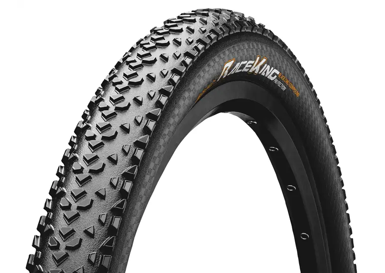

bubulin Napisano Czwartek o 08:13 Autor Napisano Czwartek o 08:13 55 minut temu, chudzinki napisał: Nie wiem ... Jest to jakiś punkt odniesienia, ale tylko jakiś 🙂. Bardzo dużo zależy też od mieszanki gumy. Sam już nie wiem. Na stronce bicyclerollingresistance najniższe opory, jakie znalazłem dla mtb mają opony Continental Race King Protection, które wyglądają tak, czyli podobnie do Schwalbe Rocket Ron, które mam obecnie. Oraz są o 100g cięższe. Na chłopski rozum nie jest to nazbyt przekonujące, co do ewentualnego zysku szybkości Schwalbe Marathon Supreme też są o 100g cięższe od Rocket Ron, ale wyglądają już mniej opornie. Za to testy słabsze od Continentali o kilka watów Schwalbe Kojak najbardziej gładkie i najlżejsze, a testy najsłabsze. I co tu robić ;] Cytuj
