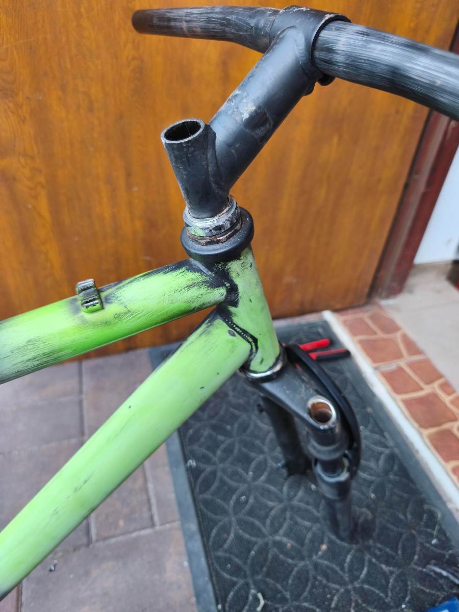

Jabol91 Napisano 29 Czerwca Napisano 29 Czerwca Witam. Z racji że jestem tu nowy wypadałoby się przywitać :) Mam na imię Łukasz i znalazłem stary rower w garażu. Chciałem go odrestaurować i mam pewien problem. Nie mogę zdjąć amortyzatora. Obawiam się że jest to całość ( mostek z rurą), nie mogę odkręcić śrub, które są zapieczone i wyjąć mostka. Podpowie ktoś czy aby na pewno nie będę mógł tego zdjąć ? Cytuj
Mod Team sznib Napisano 29 Czerwca Mod Team Napisano 29 Czerwca To stara konstrukcja na 1', mostek powinien już wyjść, bo widać ze śruba na górze już odkręcona, a on się na klin powinien trzymać. Jak nie wychodzi to zapieczony, popsikać WD40, zostawić na noc, potem próbować wyciągać. Cytuj
Jabol91 Napisano 29 Czerwca Autor Napisano 29 Czerwca Kupię taki amortyzator pasujący do tej ramy ? Bo chce zamienić z hamulca tarczowego na v brake, a ten nie ma mocowania. Czy próbować reanimować ? Chciałbym jeszcze rozebrać golenie, ponieważ amortyzator prawie nie chodzi. Nie wiem kompletnie jak się zabrać, na pewno nie od góry, a od dołu mam tylko małą dziurkę. Ona jest na jakiś klucz ? Cytuj
Przecietny Napisano 29 Czerwca Napisano 29 Czerwca Miałem podobny przypadek, wd40 nie pomógł albo pomógł ale nie na tyle by po prostu to wyjąć. Dałem amortyzator w imadło i kręciłem kierownicą ile sił i w końcu puściło. Cytuj
Dokumosa Napisano 29 Czerwca Napisano 29 Czerwca Jesli tam klin jest to mozna mu czasami pomoc młotkiem waląc w śrubę którą był skręcony. Cytuj
Rafał87 Napisano 29 Czerwca Napisano 29 Czerwca Godzinę temu, Jabol91 napisał: Chciałbym jeszcze rozebrać golenie, ponieważ amortyzator prawie nie chodzi. Nie wiem kompletnie jak się zabrać, na pewno nie od góry, a od dołu mam tylko małą dziurkę. Ona jest na jakiś klucz Jak od dołu nie ma nakrętki, śruby itp. to na pewno musisz od góry. Jak poświecisz od góry w górne golenie to pewnie zobaczysz na dole górnej goleni łepek na śrubę imbusową, trzeba mieć długiego imbusa albo nasadkę imbusową z przedłużką. Cytuj
Jabol91 Napisano 29 Czerwca Autor Napisano 29 Czerwca Waląc w mostek od dołu, czy widelec od góry ? 3 minuty temu, Rafał87 napisał: Jak od dołu nie ma nakrętki, śruby itp. to na pewno musisz od góry. Jak poświecisz od góry w górne golenie to pewnie zobaczysz na dole górnej goleni łepek na śrubę imbusową, trzeba mieć długiego imbusa albo nasadkę imbusową z przedłużką. Faktycznie jest od góry na imbus. Pytanie czy kupię taki amortyzator pasujący do ramy ? Cytuj
Jabol91 Napisano Poniedziałek o 15:10 Autor Napisano Poniedziałek o 15:10 Wszystko zeszło dzięki za porady wziąłem Amora między dwa pustaki i kręciłem. Mógłby ktoś jeszcze napisać czy amorek 1'240 mm będzie tu pasował ? Zostawił bym ten tylko nie ma otworów na hamulec przedni vbrake. Cytuj
