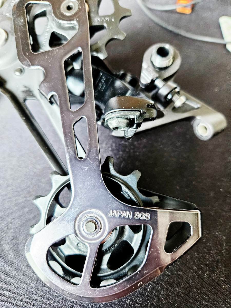

chudzinki Napisano 10 godzin temu Napisano 10 godzin temu O ile mnie pamięć nie myli (patrzyłem ostatnio na XT) to na przerzutce nie ma oznaczenia długości wózka. Nie mając nic do porównania jak rozpoznać czy dana przerzutka jest w wersji GS czy SGS? Cytuj
leejoonidas Napisano 10 godzin temu Napisano 10 godzin temu Po odległości od osi kółek wózka. Dla najnowszego XT to będzie GS 80mm, SGS 95mm 2 Cytuj
chudzinki Napisano 9 godzin temu Autor Napisano 9 godzin temu @leejoonidas, te dane są gdzieś dostępne? Cytuj
Dokumosa Napisano 7 godzin temu Napisano 7 godzin temu Na m8100 i m8000 są bite oznaczenia wózka. Poniżej m8100... 2 Cytuj
