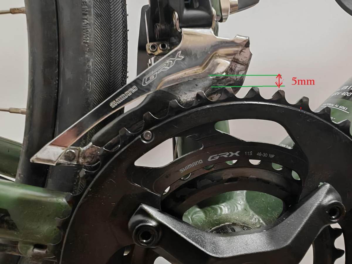

rajdon Napisano 19 Maja 2025 Napisano 19 Maja 2025 Zgodnie ze sztuką ta odległość ma wynosić 1 do 3mm u mnie jak zjadę na sam dół na haku jest 5mm . Czy mam rozumieć że ten hak na ramie jest za wysoko i już nic z tym nie można zrobić? Czy może jest jeszcze jakaś regulacja której nie widzę żeby tą przerzutką zbliżyć się do zębatek? Cytuj

rajdon Napisano 20 Maja 2025 Autor Napisano 20 Maja 2025 Rower to m-bike grv 400 jest to Gravel i miał prawie całą grupe grx-400 oprócz korby. Oryginalnie FSA omega duży blat 48 i mały 32. Dlaczego zmieniam ? Ta korba FSA ma jakas dziwną oś 19mm suporty sa drogie, oprocz tego jezdze z sakwami na jakies tam wyprawy na alpejskie przełęcze i ostatnio będąc w Szwajcarii brakowało mi tego przełożenia mniej . Co spełnia korba GRX 46-30. Według mnie to wadliwie ktoś to zrobił bo korby z duzym blatem typu 48 powinny być w polowie regulacji żeby mozna dac i Korbe 44 jak i 52 np. A tu sie nie da. Jedynym rozwiązaniem jakie widzę jest kupienie albo wykonanie takiej przedłużki tego haka. Wcześniej z tą korbą omega też był problem ale jakoś to regulowałem i zagryzałem zęby. Może dlatego nie dali korby GRX do zestawu bo zepsuli rame xD a nie chodziło o oszczędności. Cytuj

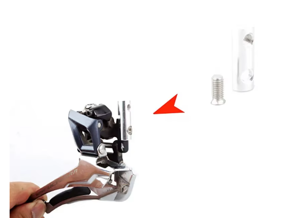

RabbitHood Napisano 21 Maja 2025 Napisano 21 Maja 2025 też się zastanawiałem nad takim adapterem (wolf tooth ma takie) - ale jak dla mnie za drogie i nie jestem fanem takiego "druciarstwa". Cytuj
