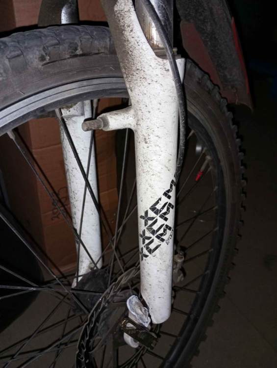

mam nowy rower, ale chciałbym uratować starego krossa, jako rower po bułki (czytaj: zostaw pod stadionem bez obawy).
W starym Krossie pękł widelec. Serwis chce stówkę, ale muszę dostarczyć zamiennik. Niestety, nie mam pojęcia,image.thumb.jpeg.3fba38ab7e2c16e5c4ffd18ae91830c3.jpeg
co tam było.
Z danych - fabrycznie vbrake, zmieniony na tarczę. W załączniku zdjęcia.
Firma Kross, o której miałem bdb zdanie spuściła mnie na drzewo i odpisała, że nie posiada
specyfikacji starych modeli przez nich sprzedawanych (poważnie?).
Pomożecie?
Ale tu nie ma filozofii, ma ci się zgadzać wielkość koła, średnica rury sterowej, sposób mocowania koła i rodzaj hamulca, czyli 26 cali, 1 1/8, qr i tarcza. Wsadzony masz, jak naklejki wskazują, sr suntour xcm ale raczej nie ma sensu się do niego przywiązywać
BTW skoro rower po bułki to może pomyśl o sztywnym widelcu? Będzie lżej i rower zyska trochę dynamiki.
Jak wyżej, nie ma filozofii, aż dziwne że ten serwis nie doradził?  Raczej unikaj takich serwisów, lepiej sam zrobisz, tak jak ja:
https://www.forumrowerowe.org/topic/272436-amortyzator-przedni-nanlio-x7-pro-140120-z-aliexpres/?do=findComment&comment=2514705
Na zachętę powiem, że za 350zł dostaniesz widelec o 1 kg lżejszy od Suntour XCM i zdziwisz się jak sprawnie amortyzuje - wybrukowane ulice stają się gładkie😄.
@xnx3000 Czyżby zamontowana tarcza 180mm przy dopuszczalnych przez producenta amortyzatora 160mm?
Ja do podobnego rocznikowo modelu montowałem Accent https://accent-bikes.com/produkty/czesci/widelce/widelce-sztywne/widelec-mtb-29-alu - nie wskażę niestety gdzie teraz dostać.
P.S. Świadomie dałem widelec 29" do roweru 26" - po prostu nie zmieni Ci się geometria roweru.
Można taniej z wyższą wagą https://dobresklepyrowerowe.pl/czesci/widelce/widelce-sztywne/widelec-mtb-29 - na pewno lżejszy od obecnego XCM
