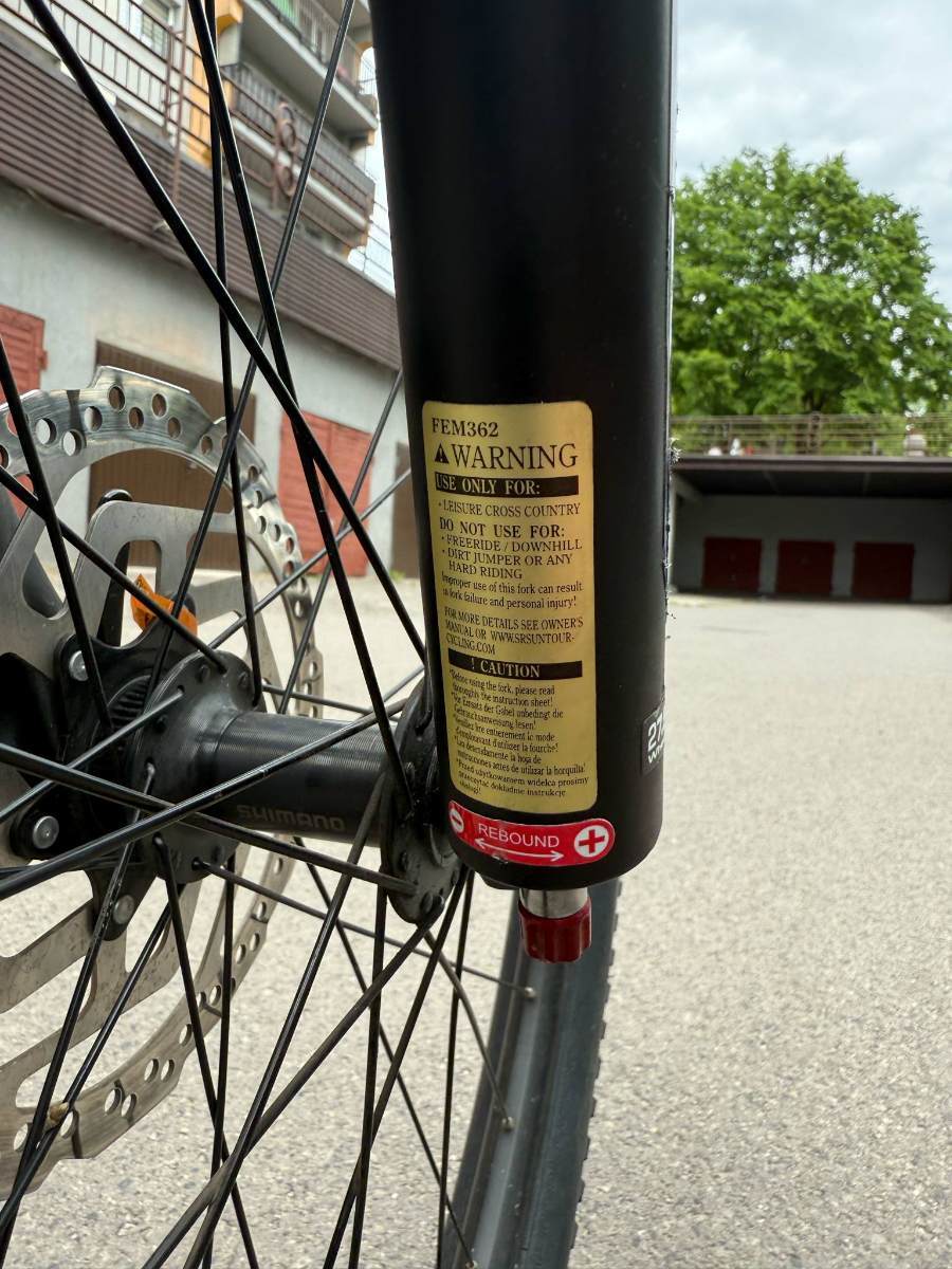

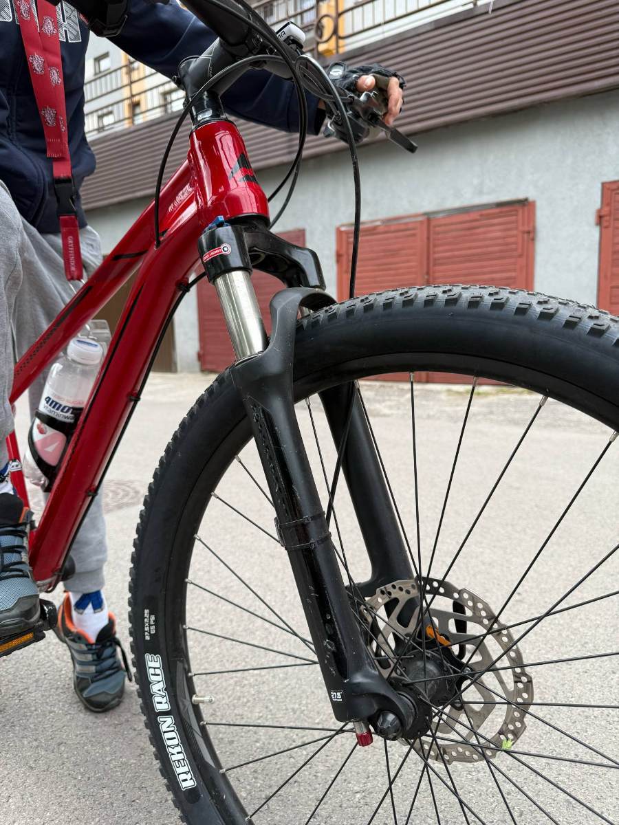

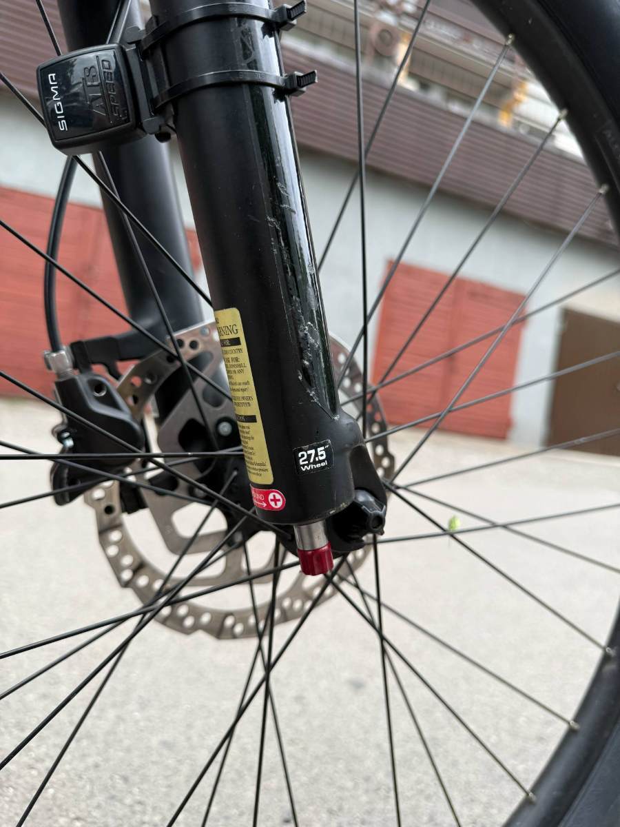

alllan Napisano 7 Maja 2025 Napisano 7 Maja 2025 Witam, mój syn posiada MERIDĘ BIG NINE 300, amortyzator coś tam działa ale przy jego wadze... jest to naprawdę prawie żadne, chciałbym wymienić na coś sensownego, tak maksymalnie do 500 zł - czy coś polecicie? w linkach zdjęcia obecnego amorka https://zapodaj.net/plik-6oJBVRDf80 https://zapodaj.net/plik-Nmf7VRouOS https://zapodaj.net/plik-iDGfBTDo0Z Zacząłem przeglądać stronę: bike-discount.de naprawdę mają dobre ceny w porównaniu do tego co u nas... Przy okazji również, żona ma dokładnie taki sam rower, tylko z większą ramą - pod nią (65kg) też coś proszę zaproponujcie. Cytuj
KSikorski Napisano 7 Maja 2025 Napisano 7 Maja 2025 Pod wagę 65kg to już każdy sportowy amortyzator da się ustawić. Do rekreacyjnej jazdy z nastawieniem na budżet to najniższy model wart wydawania pieniędzy to RockShox Recon Gold. Wszystko poniżej można zaakceptować o ile dostało się z rowerem, ale nie jest warte wydawania osobno pieniędzy. Pod wagę 35kg będzie trudno, ale nie jest to niemożliwe. Jest jedna nieścisłość do wyjaśnienia. Piszesz o Meridzie Big Nine (która katalogowo ma koła 29"), a na zdjęciach widać amortyzator pod koło 27,5. Czy to nie jest przypadkiem Merida Big Seven 300 z kolekcji 2019 ? (https://archiwum.rowerymerida.pl/produkt1678/bigseven-300-rower-merida.html) Jeśli zaś tak, to rama XS czy S? Łożyska sterów mają tę samą średnicę na górze i na dole, czy też dolne jest większe? 1 Cytuj
alllan Napisano 7 Maja 2025 Autor Napisano 7 Maja 2025 Przepraszam - to BIG SEVEN 300 Żona ma ramę M a syn XS Cytuj
KSikorski Napisano 7 Maja 2025 Napisano 7 Maja 2025 Teoretycznie powietrzne rockshoxy da się ustawić pod 35kg, dla mojej reby kalkulator pokazuje ciśnienie 52 psi. Sprawdź jeszcze łożyska sterów, wspominałem o tym wyżej. 1 Cytuj
alllan Napisano 7 Maja 2025 Autor Napisano 7 Maja 2025 A czy mogę prosić o naprowadzenie, łożyska sterów czyli o które dokładnie chodzi? Sprawdzę bez problemów suwmiarką ale nie wiem co Cytuj
chudzinki Napisano 7 Maja 2025 Napisano 7 Maja 2025 (edytowane) Chodzi o te miejsca Wygląda na taperowaną główkę. Ale za 500 zł to raczej nie kupisz nic działającego pod taką wagą. Dziwię się nawet tą Rebą, ale skoro tak pokazuje 🙂. Edytowane 7 Maja 2025 przez chudzinki 1 Cytuj
alllan Napisano 7 Maja 2025 Autor Napisano 7 Maja 2025 Dziękuję serdecznie za pomoc, kupiłem pompkę - ustawiłem 50psi i jest dużo lepiej. a po czym poznać jaki to model amortyzatora?? chciakbym sprawdzić tez i ustawić żonie tak jak ma być Cytuj
chudzinki Napisano 7 Maja 2025 Napisano 7 Maja 2025 Na niektórych jest napisane, a niektóre trzeba identyfikować po numerze wybitym na koronie. Ale jeżeli chodzi o ciśnienie to najlepiej ustawiać wstępnie pod odpowiedni SAG (poczytaj sobie o tym), a później pod własne preferencje. 1 Cytuj
afly Napisano 7 Maja 2025 Napisano 7 Maja 2025 48 minut temu, alllan napisał: Dziękuję serdecznie za pomoc, kupiłem pompkę - ustawiłem 50psi i jest dużo lepiej. a po czym poznać jaki to model amortyzatora?? chciakbym sprawdzić tez i ustawić żonie tak jak ma być Pomoże: EN_SR_SUNTOUR_fork_user_manual.pdf 1 Cytuj
